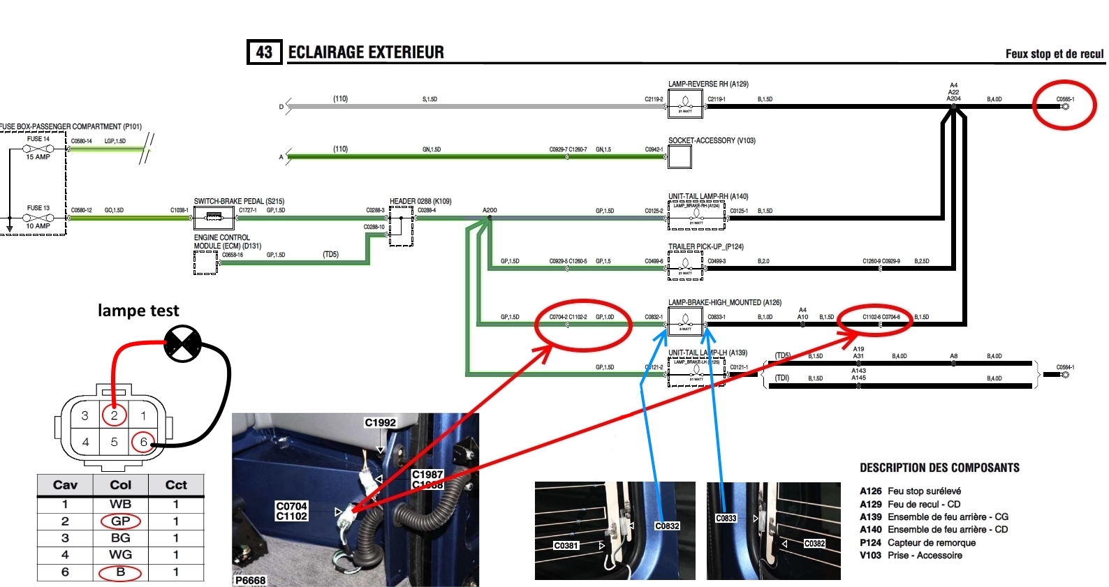

Pas mieux, :wink: si un petit schéma peut-être, histoire de montrer qu'il n'y a pas grand chose. Le connecteur pour situer où brancher le testeur ou bien une simple lampe test.

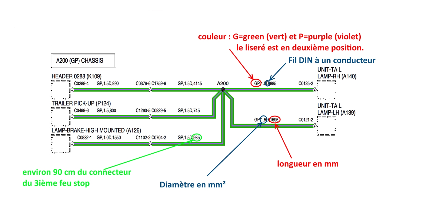

Là si les feux stop gauche et droite fonctionnent correctement, j'éliminerai cette possibilité de panne. Il faudrait remonter jusqu’à l'épissure A200, mais celle là elle doit être planquée dans le faisceau sous un bout de scotch, le tout enrobé dans un toron plein de fils gainés de noir, à 90 cm du connecteur où il faut brancher la lampe test, limite elle est dans le châssis :( . A contrôler peut-être, l'état du faisceau où celui ci rentre dans le châssis et la petite portion avant.

Sinon il y a le connecteur à priori bleu C0288 sur le schéma, d’après la documentation land rover.
Ce qui m'étonne, c'est qu'ils nous disent bleu, et qu'ils nous montrent rouge. Il y a de quoi être vert, donc après enquête, il s’avérerait qu’apparemment, cela serait bien bleu.
On peut voir que les couleurs du tableau, correspondent bien à celle de la photo.
Est ce qu'il y a d'autre fonction électrique arrière qui ne fonctionne pas ? Comme par exemple le feu de recul; feux stop sur prise de remorque... Je pense à l'épissure de masse A4, A22, A204. Donc au cas ou, contrôler cette masse par acquis de conscience. On peut écarter cette hypothèse rapidement, en mettant un fil directement à la masse sur le châssis et sur la cosse du fil noir de masse du feu stop à la place de C0283.
Bien vu LØLØ !
