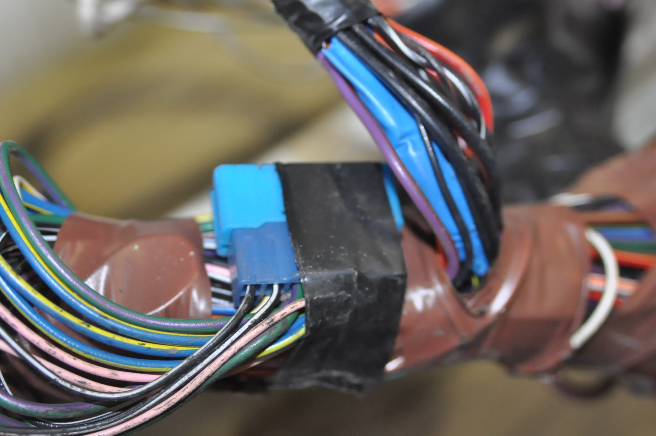

On peut voir que les couleurs du tableau, correspondent bien à celle de la photo. Est ce qu'il y a d'autre fonction électrique arrière qui ne fonctionne pas ? Comme par exemple le feu de recul; feux stop sur prise de remorque... Je pense à l'épissure de masse A4, A22, A204. Donc au cas ou, contrôler cette masse par acquis de conscience. On peut écarter cette hypothèse rapidement, en mettant un fil directement à la masse sur le châssis et sur la cosse du fil noir de masse du feu stop à la place de C0283.
