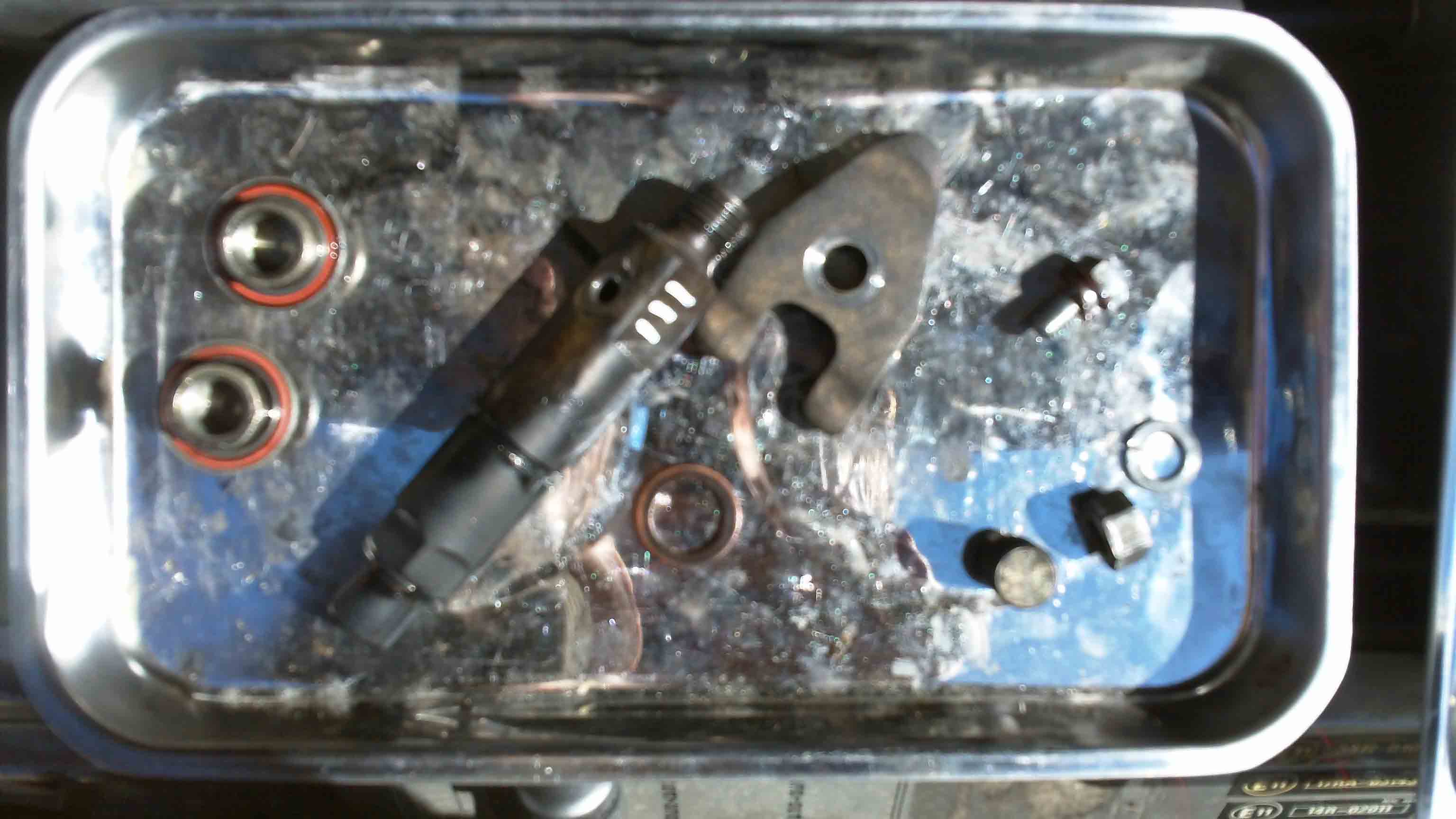

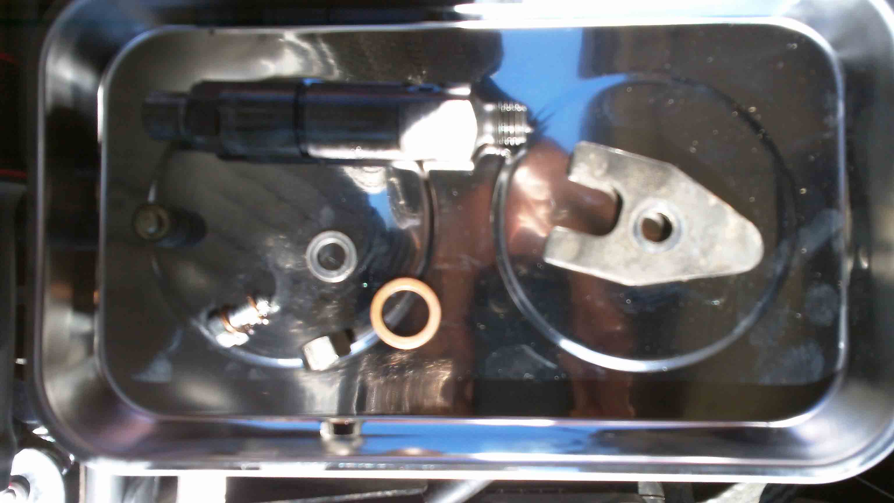

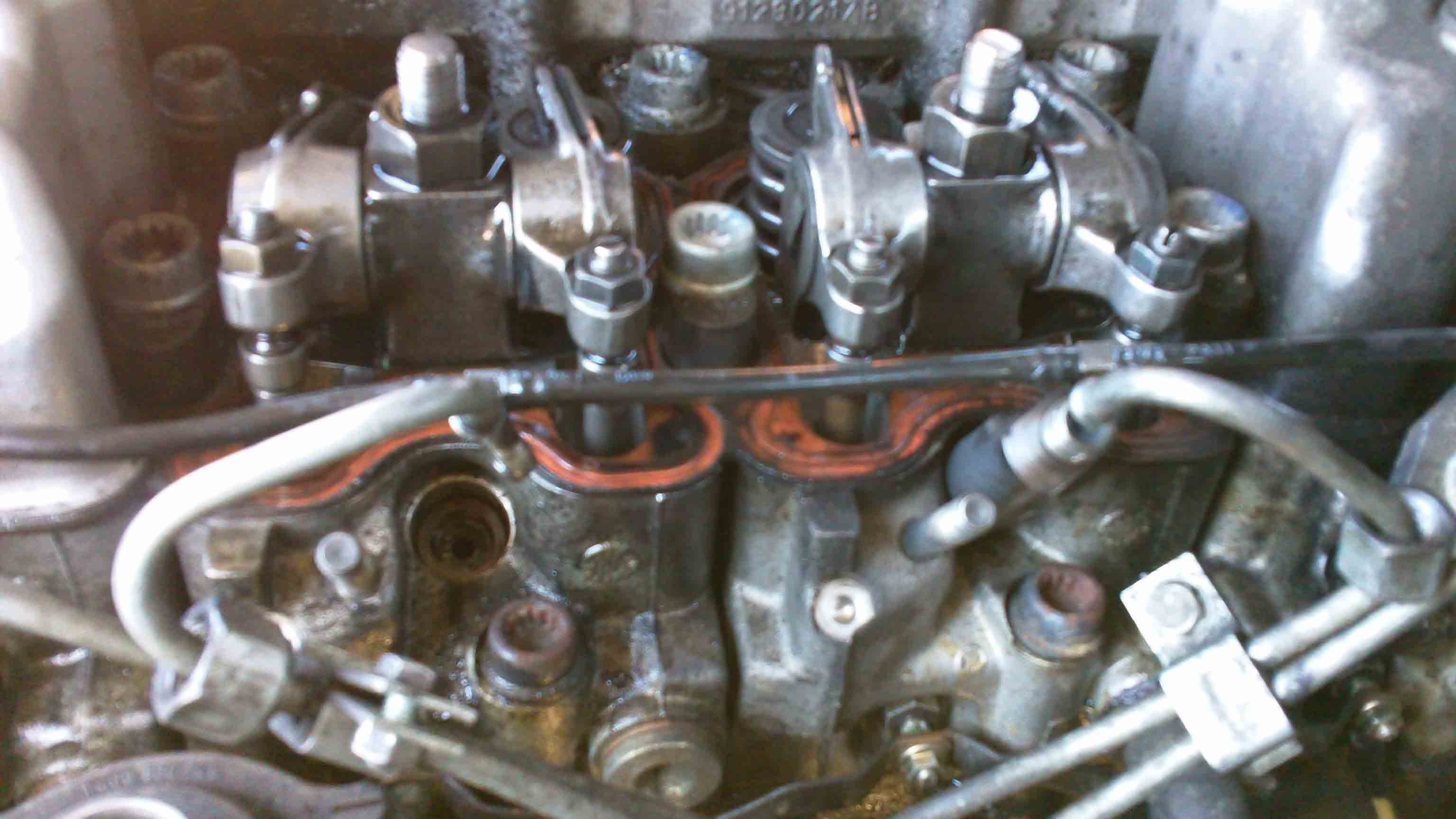

J'ai donc démonté l'injecteur 2 et le 3 (fuite)
j'ai numéroté mes injecteurs, j'ai recuis les rondelles après avoir comparé les dimensions , dés fois que les nouvelles ne seraient pas les bonnes, puis j'ai tout remonté en inversant les injecteurs. Verdict: ça fuit toujours à la culasse n°03! L'injecteur n'est donc pas en cause. Cela viendrait de la culasse alors? pourtant elle n'a pas chauffée. Des joints de culasses ont été changé en 2011 et 2012 par le précédent propriétaire (facture) et il m'avait dit qu'une culasse avait été changée (laquelle?).
Voilà où j'en suis...
