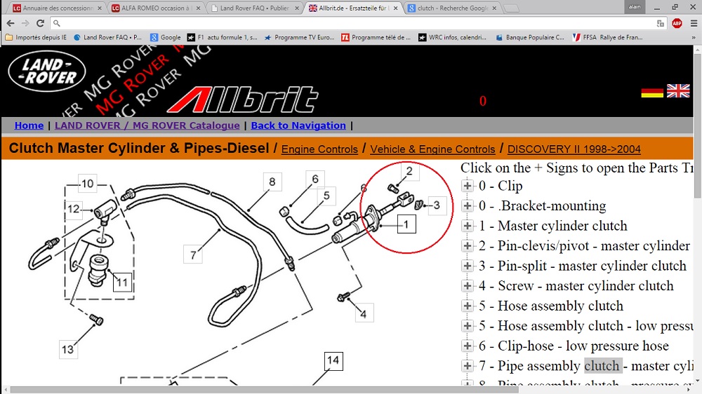

Sur le disco rien ne laisse apparaître une vis de butée permettant un quelconque réglage la seule solution que j'entrevois est de sortir l'axe de la chape de la tige de l'émetteur (pièce 2), dégager la chape de la pédale, dévisser la chape avec sa partie filetée pour rallonger la tige et faire remonter la pédale. Bien sûr remonter l'axe et son système de blocage (circlips ?)dans la chape +pédale...

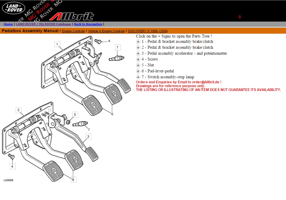

sur le mien la position de pédale est la même 2cm plus bas que celle du frein.
pas bien sûr que ce soit prévu le réglage!
Reste la solution Nanard ou alors faire une cale
