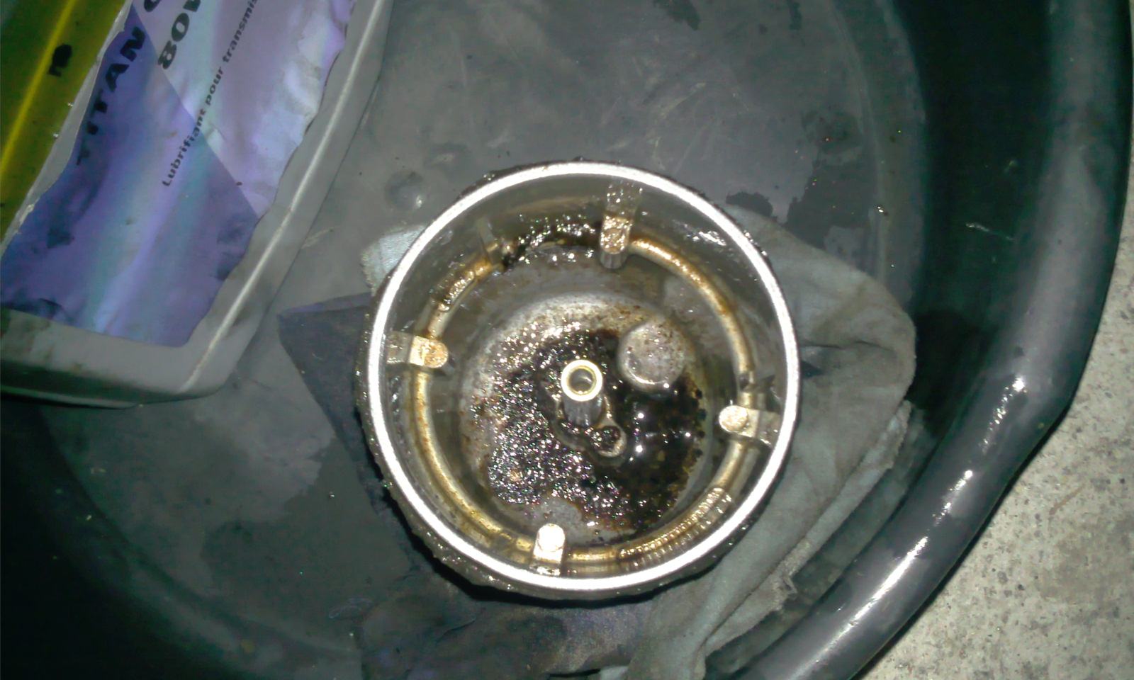

Je me permet de valider cette option au vue de ma petite expérience. Dans le support filtre à GO entre l'arrivée et la plongée dans le filtre se trouve une petite cavité dans laquelle peut se loger des impuretés qui peuvent perturber la circulation du GO et faire ralentir le moteur sans qu'aucun voyant moteur ne s'allume.
Je me site d'un autre post:
"Suite et fin des problèmes.
La suite n'intéressera que les possesseur de Def TD4 qui ont une perte de puissance SANS VOYANT défaut moteur. Les seuls défauts, qui n'activent pas de défaut moteur. Les seuls défauts pouvant être lu, dans se cas, par un Nanocom ou autres sont induits par le fait de la discordance entre: régime moteur (bas), position pédale accélération (à fond :mrgreen: ), régime turbo pas adapté....
Il n'y a tout simplement pas assez de GO qui arrive à la pompe. Ce cas de panne n'est pas prévu par l' Ecu de notre cube TD4 en alu ou presque.
J'ai démonté et vidé le réservoir de GO. Un peu sale mais ne justifiait pas une panne.
Démonté ce qu'il appelle partout pompe à GO. Ce n'est pas une pompe mais juste deux tubes plongeur avec un flotteur pour la jauge. C'est la pompe à injection qui a une partie pompe alimentaire. Ce sont des petits toyo translucides. Ils étaient dég.... Une espèce de gélatine marron était collée à l'intérieur. Un bon nettoyage et c'est comme neuf. Sur cet élément il n'y a aucun clapet. Je pense que cette gélatine vient de la mauvaise qualité de notre GO ou d'une bactérie.
Démonté le filtre. Petite précision au sujet du filtre. Si vous changez le filtre, être sure du GO avec lequel vous le remplissez. La partie centrale est le retour filtré GO qui va directement au bouzin. Je le faisais avant, maintenant après acquisition de la pompe (poire d'amorçage), l'opération est plus sure; le GO passe par le filtre.
Démontage du porte filtre GO. Après inspection de l'objet, il n'y a pas clapet. Le GO arrive par la partie gauche, arrive dans le filtre par le milieu autour du départ central vers le moteur. Sur le départ vers le moteur il y a à priori encore un petit filtre.
C'est à l'arrivée, avant de descendre vers le filtre que s'est accumulé cette gélatine. Elle bloquait aléatoirement l'arrivée de GO.
Pour plus de sécurité, j'ai également changé le refroidisseur à GO.
Comme je n'aime pas jeter, je vais nettoyer tout çà pour la prochaine fois."

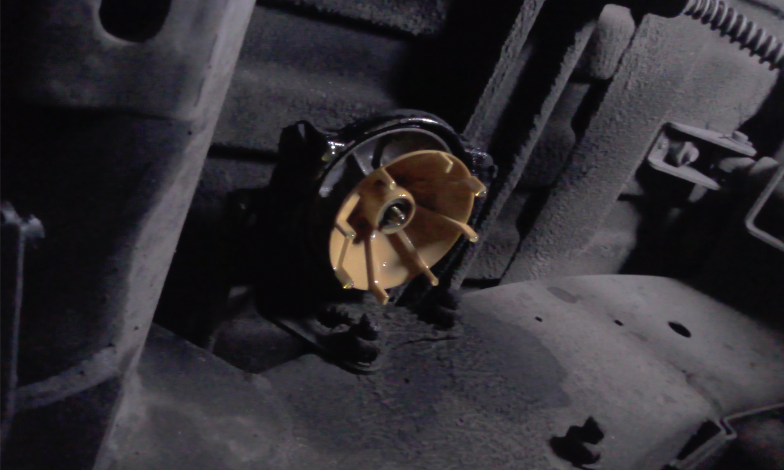

Bonjour patricktd4,
Je me suis posé les mêmes questions.... et dans un esprit de partage d'infos et d'idées, je me permets d'apporter ma pierre à l'édifice .
Voilà comment j'ai procédé :wink:
Bol décanteur transparent fixé sous le filtre d'origine, (référence stanadyne 'clear bowl kit 29899' )
- ce qui permet de VOIR s'il y a de l'eau ou des crasses qui décantent et purger avant que des dégâts soient faits au système d'injection,
- pas de modification du système de préchauffage du filtre ce qui est important en hiver pour la paraffine (risque de tout boucher si filtre additionnel non réchauffé)
Bol transparent.... sous le filtre d'origine

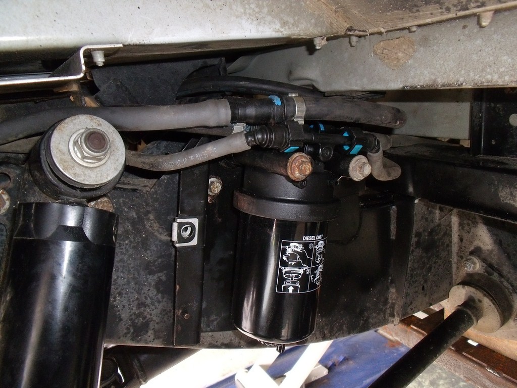

Exemple de montage d'un préfiltre Stanadyne avec cartouche séparateur d'eau. J'avais fait exactement le même système sur mon ancien 4x4 possédant une injection common rail Delphi réputée très très fragile (idem Renault) , bilan 180 000 km sans aucun souci. Donc pour le Def Td4 qui est aussi en common rail pour être tranquille , j'ai monté exactement la même chose , le support viens de chez Dan Parts. J'ai également monté un réservoir supplémentaire de 45 litres de chez Ex Tec (avec pompe pour la réserve).
La tête de filtre c'est du FM100 Stanadyne.
Vous pouvez acheter vos tête de filtre et les cartouches sur ce site : http://www.dieselpartsdirect.co.uk/filt ... stanadyne/
J'achète mes filtres chez eux depuis des années.
Montage du préfiltre coté arrière gauche. Il est équipé d'un réchauffeur que je vais virer et remplacer par une pompe manuelle pour la purge.
Raccordement au filtre d'origine coté droit
Montage d'une poire de purge sous le 4x4 , j'aurai aussi pu mettre une pompe de purge sur la tête du préfiltre . Je le ferai certainement par la suite ce sera plus accessible que sous le 4x4. Avec ce système j'ai déjà parcouru des milliers de km sans aucun souci.
Capotage de protection du préfiltre , j'ai soudé une vis supplémentaire M6 pour éviter que ça fasse du bruit en TT , j'ai aussi fait de même sur le capotage d'origine dont la fixation est plus que douteuse et très bruyante.
Sur le capotage du filtre d'origine , on aperçoit la vis M6 et son écrou sur la droite.
