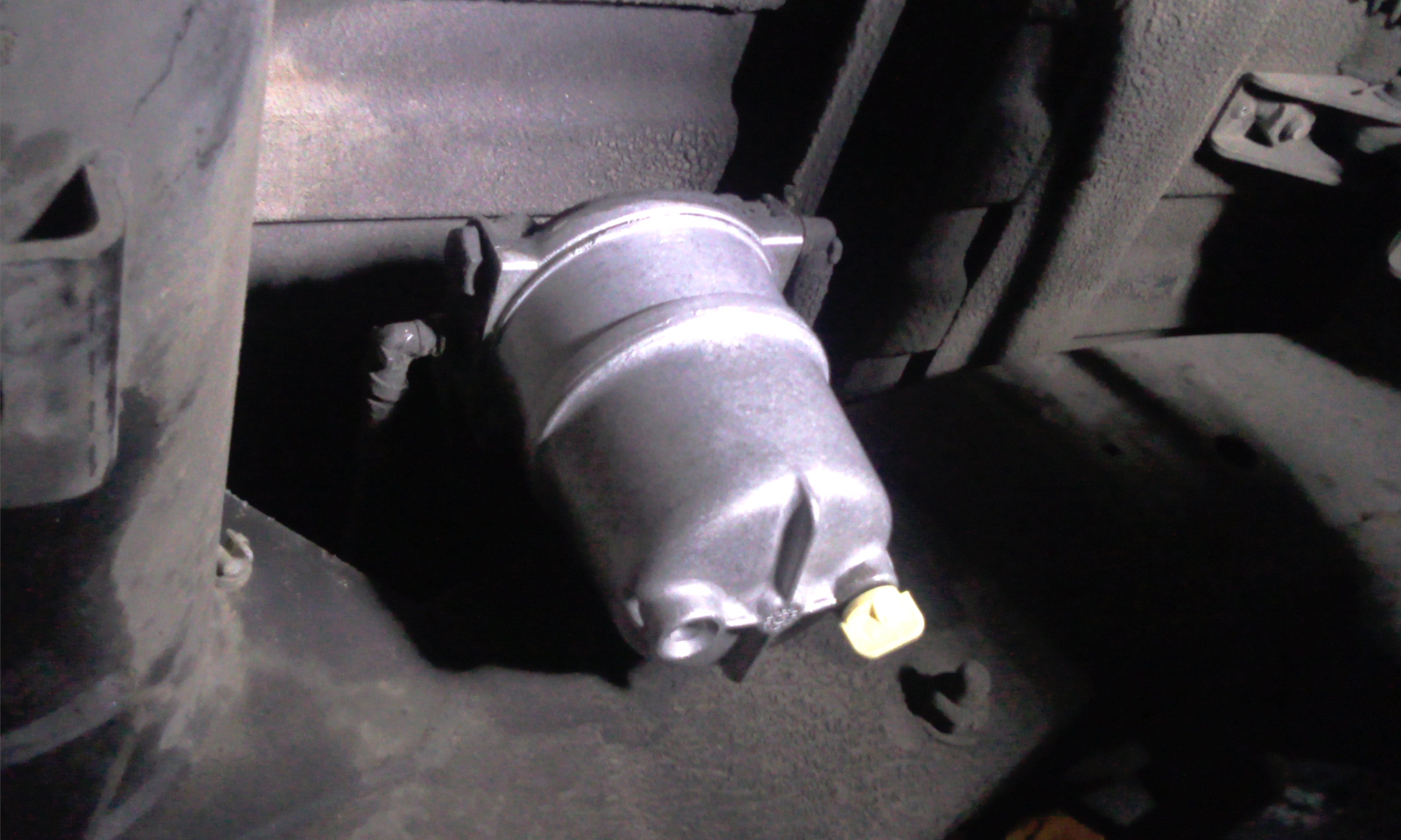

Salut, si tu regardes le dispositif vendu par Service 4x4 il ne s'installe pas sous le capot mais fixé sur le chassis à hauteur d'une roue arrière.Patricktd4 a écrit : un décanteur gasoil sous capot moteur pour un Def TD4.../...cela n'a pas l'air évident de trouver un décanteur approprié et de le loger sous le capot qui est déjà bien rempli
Exemple : photo empruntée sur casa-trotter.com pour donner une idée du montage :

Exemple de montage d'un préfiltre Stanadyne avec cartouche séparateur d'eau. J'avais fait exactement le même système sur mon ancien 4x4 possédant une injection common rail Delphi réputée très très fragile (idem Renault) , bilan 180 000 km sans aucun souci. Donc pour le Def Td4 qui est aussi en common rail pour être tranquille , j'ai monté exactement la même chose , le support viens de chez Dan Parts. J'ai également monté un réservoir supplémentaire de 45 litres de chez Ex Tec (avec pompe pour la réserve).
La tête de filtre c'est du FM100 Stanadyne.
Vous pouvez acheter vos tête de filtre et les cartouches sur ce site : http://www.dieselpartsdirect.co.uk/filt ... stanadyne/
J'achète mes filtres chez eux depuis des années.
Montage du préfiltre coté arrière gauche. Il est équipé d'un réchauffeur que je vais virer et remplacer par une pompe manuelle pour la purge.
Raccordement au filtre d'origine coté droit
Montage d'une poire de purge sous le 4x4 , j'aurai aussi pu mettre une pompe de purge sur la tête du préfiltre . Je le ferai certainement par la suite ce sera plus accessible que sous le 4x4. Avec ce système j'ai déjà parcouru des milliers de km sans aucun souci.
Capotage de protection du préfiltre , j'ai soudé une vis supplémentaire M6 pour éviter que ça fasse du bruit en TT , j'ai aussi fait de même sur le capotage d'origine dont la fixation est plus que douteuse et très bruyante.
Sur le capotage du filtre d'origine , on aperçoit la vis M6 et son écrou sur la droite.
