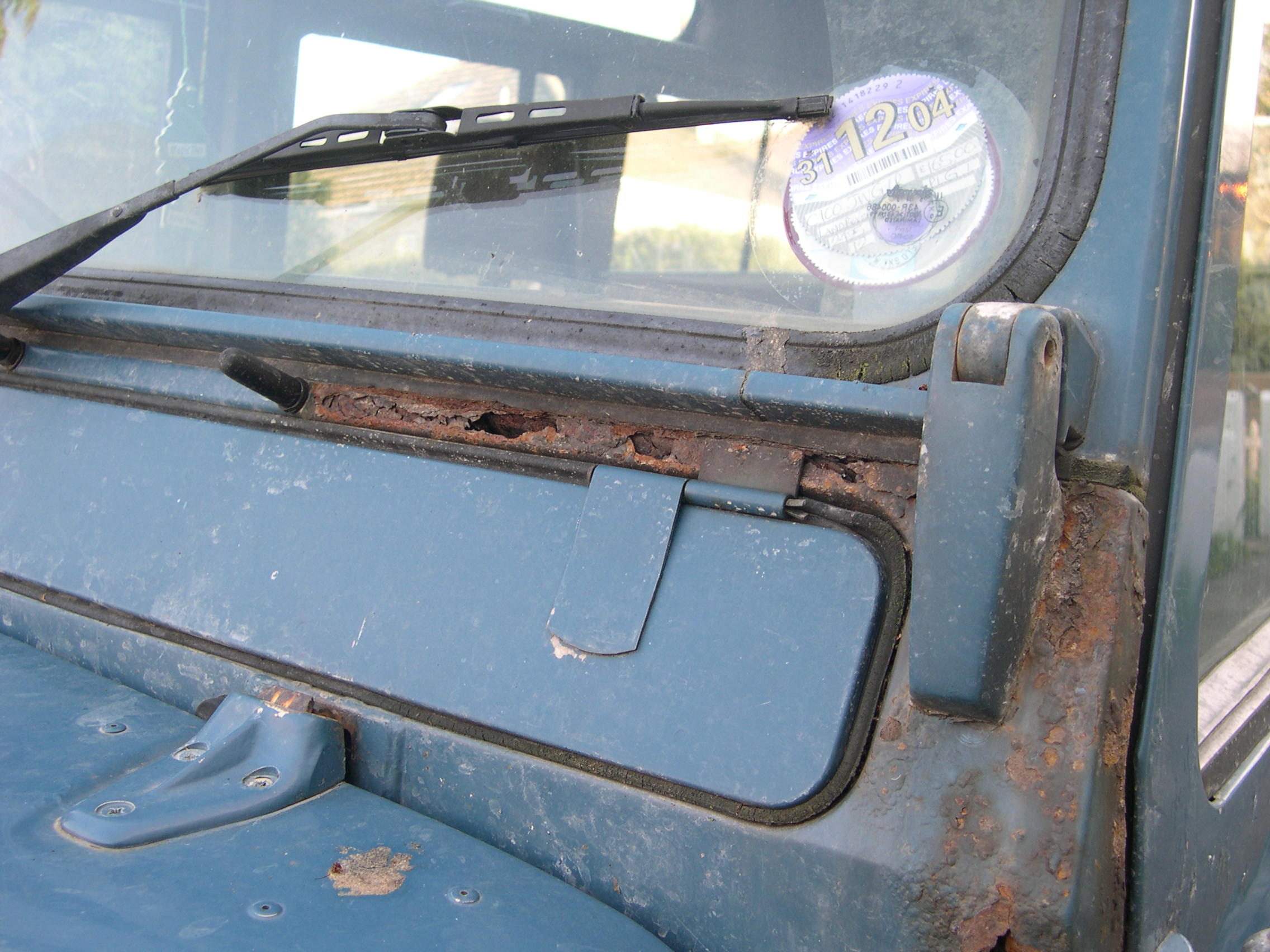

Un jour, j'ai acheté ça avec tous les points de 1 à 7 positifs, mais CT=OK.
Voir, très très positif. :mrgreen: :mrgreen:

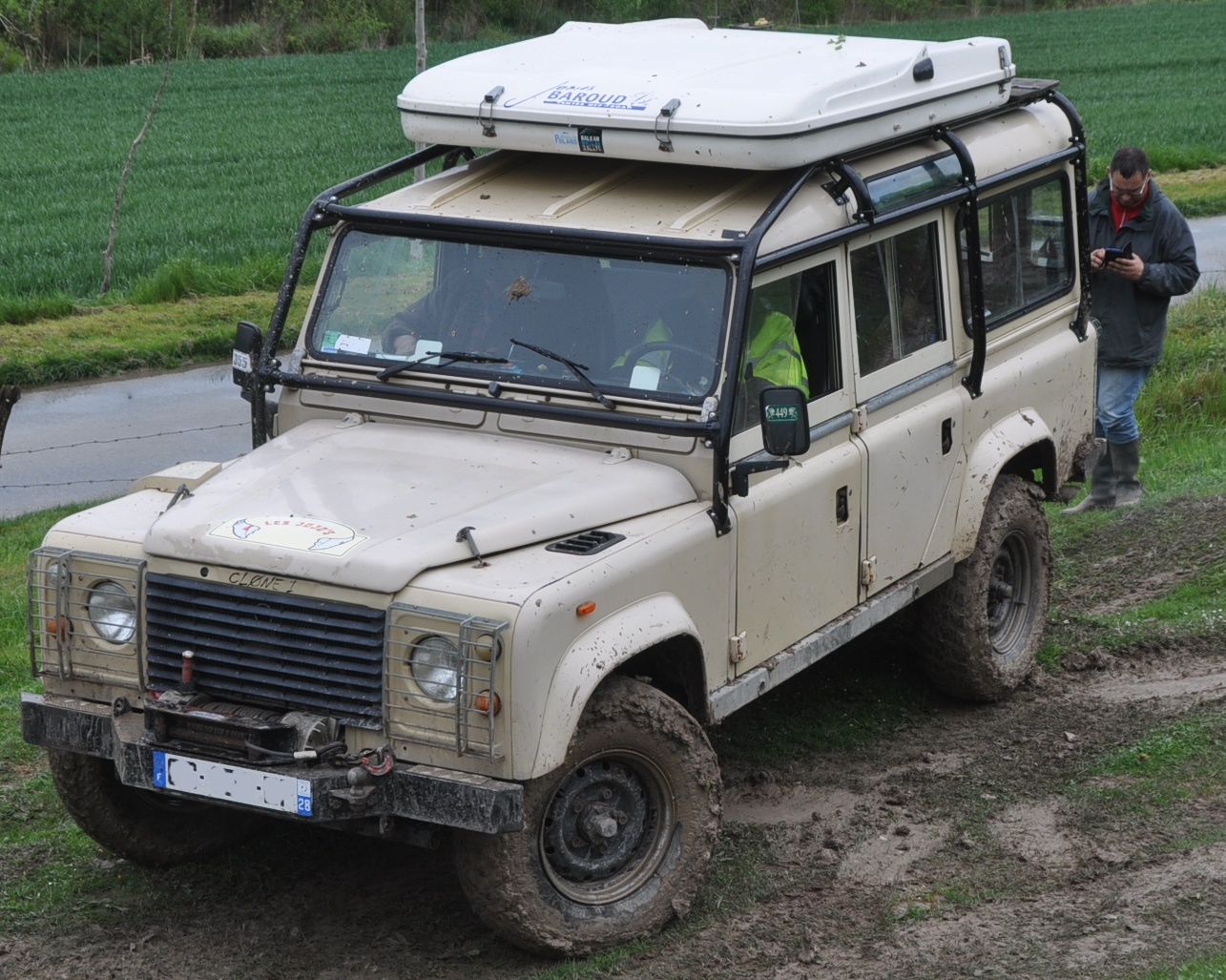

C'est devenu ça avec encore toute sa collection de gadgets à venir lister plus haut.

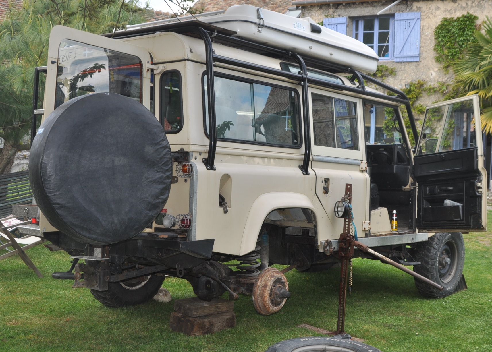

Avec te toute façon ses ou ces inexorables petits tracas les veilles de départ... :wink:

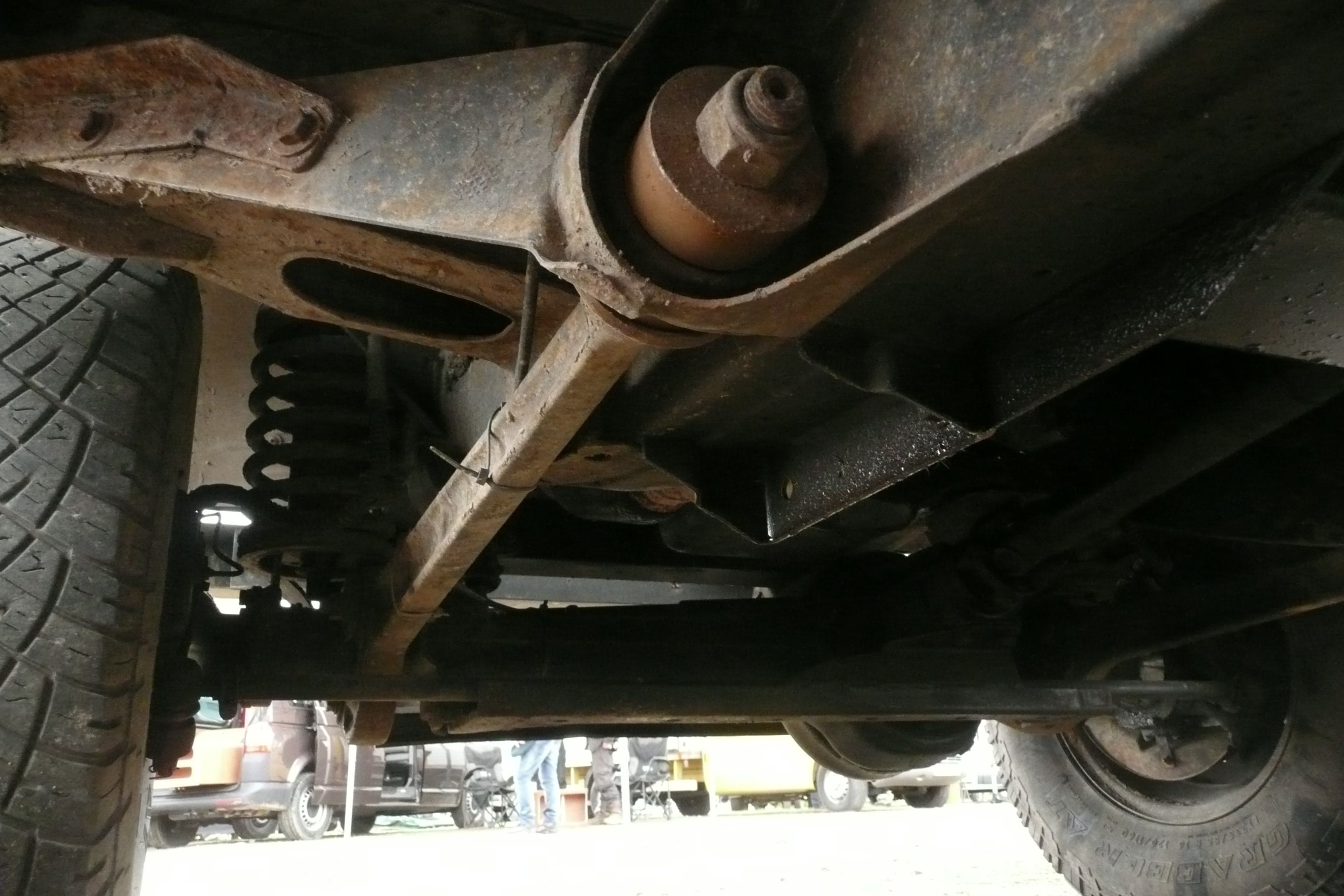

Il faut la journée pour la séparer du châssis roulant avec son moteur.
Châssis roulant, roulant.
