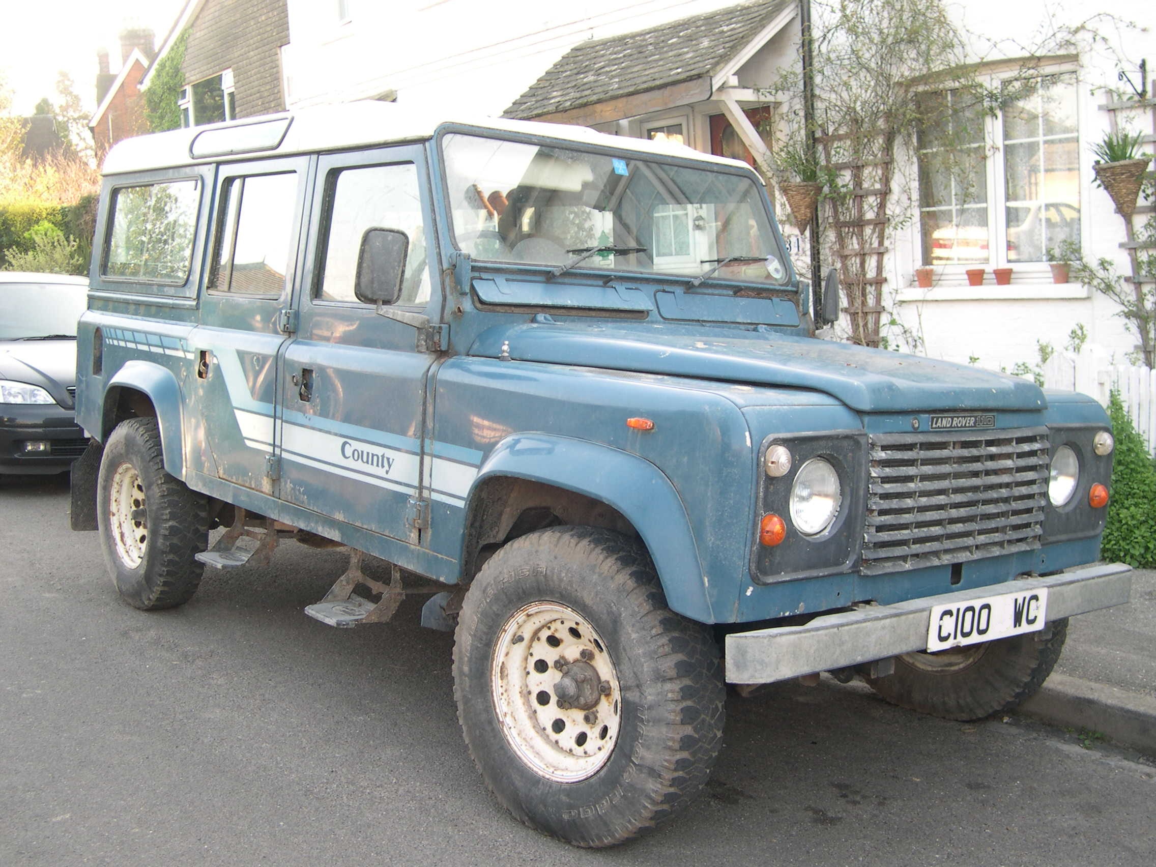

Eric56 a écrit :Heureux conducteur d'un S3 essence de 1979, je suis en train de tomber du coté ressort de la force en cherchant un 200 ou 300 TDI ...je sollicite donc vos zavis sur un 300 TDI que l'on m'a proposé. C'est une seconde main dont j'ai eu la chance de rencontrer le précédent propriétaire et l'actuel. La voiture présente correct, a un chassis sain quoique bosselé...C'est un véritable véhicule de voyage qui a fait avec ses deux propriétaires l'amérique du sud, centrale et du Nord, le moyen orient , la mongolie ainsi qu'une bonne partie de l'afrique du Nord....L'entretien a été soigné, l'équipement est très complet....Mais ma question est la suivante.
Un tel véhicule qui totalise aujourd'hui 350 000 Kms n'est il pas, malgré tout les bons soins dont il a été l'objet, naturellement et légitimement usé après une telle carrière...et en faire un véhicule de week end et de vacances en Europe n'est il pas illusoire ..???
Merci d'avance

t'as pas des photos détaillés du cube ?
as-tu une liste précise des opérations d'entretien effectuées par les 2 proprios successifs au cours de leurs divers périples ?
quel sont les équipements en bon états ?

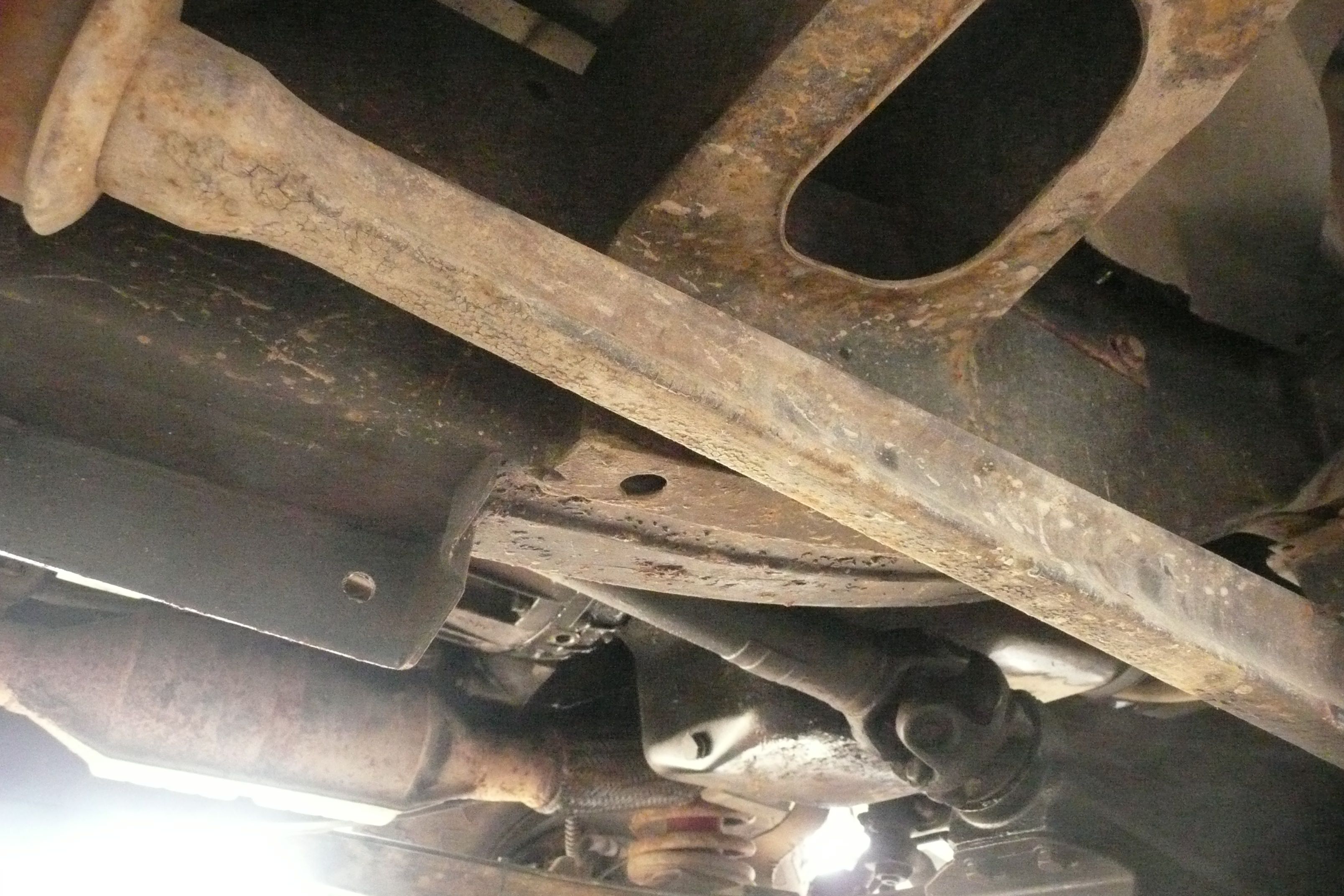

Pour ce qui est du châssis "bosselé" => photos please :mrgreen:

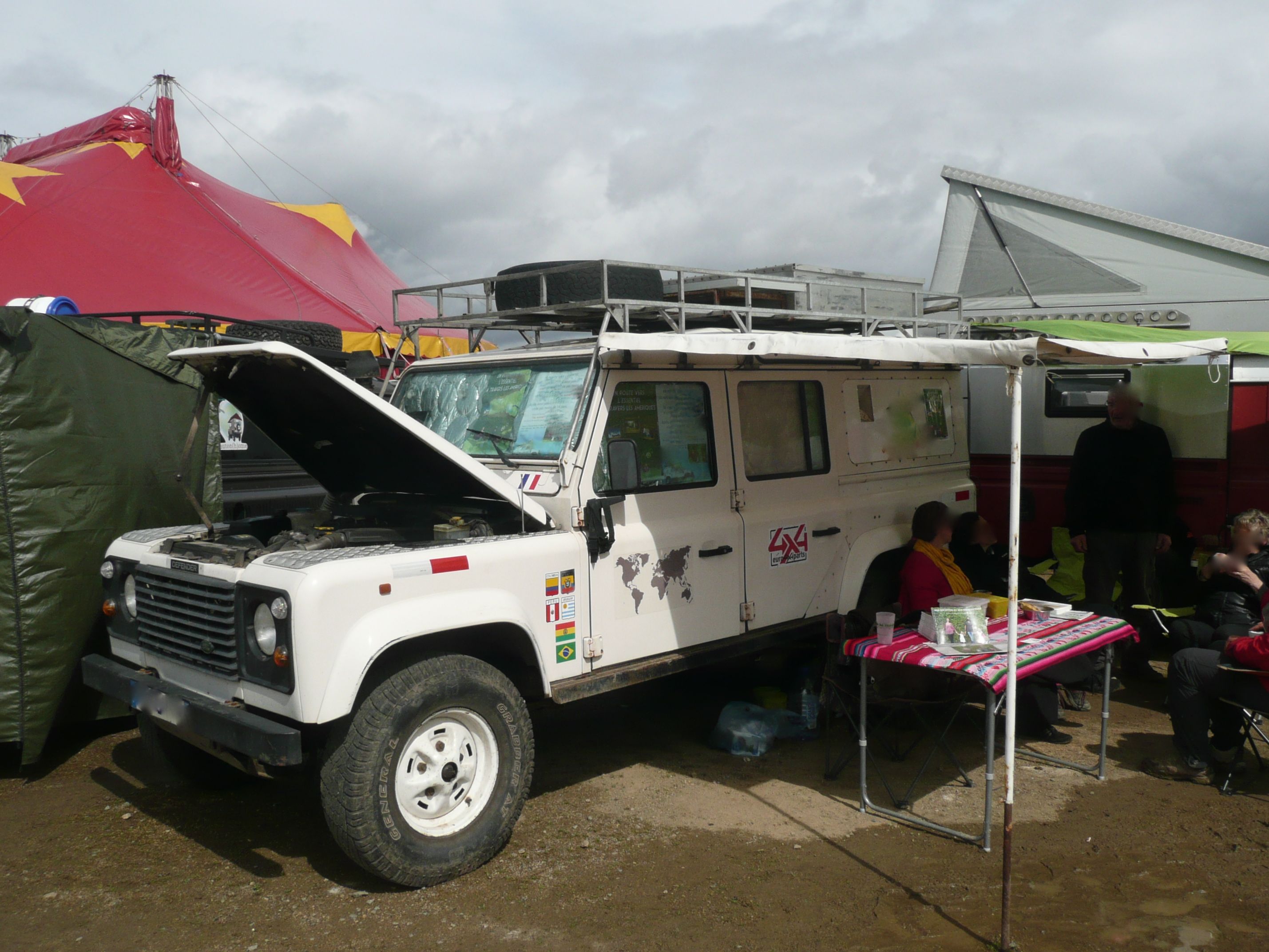

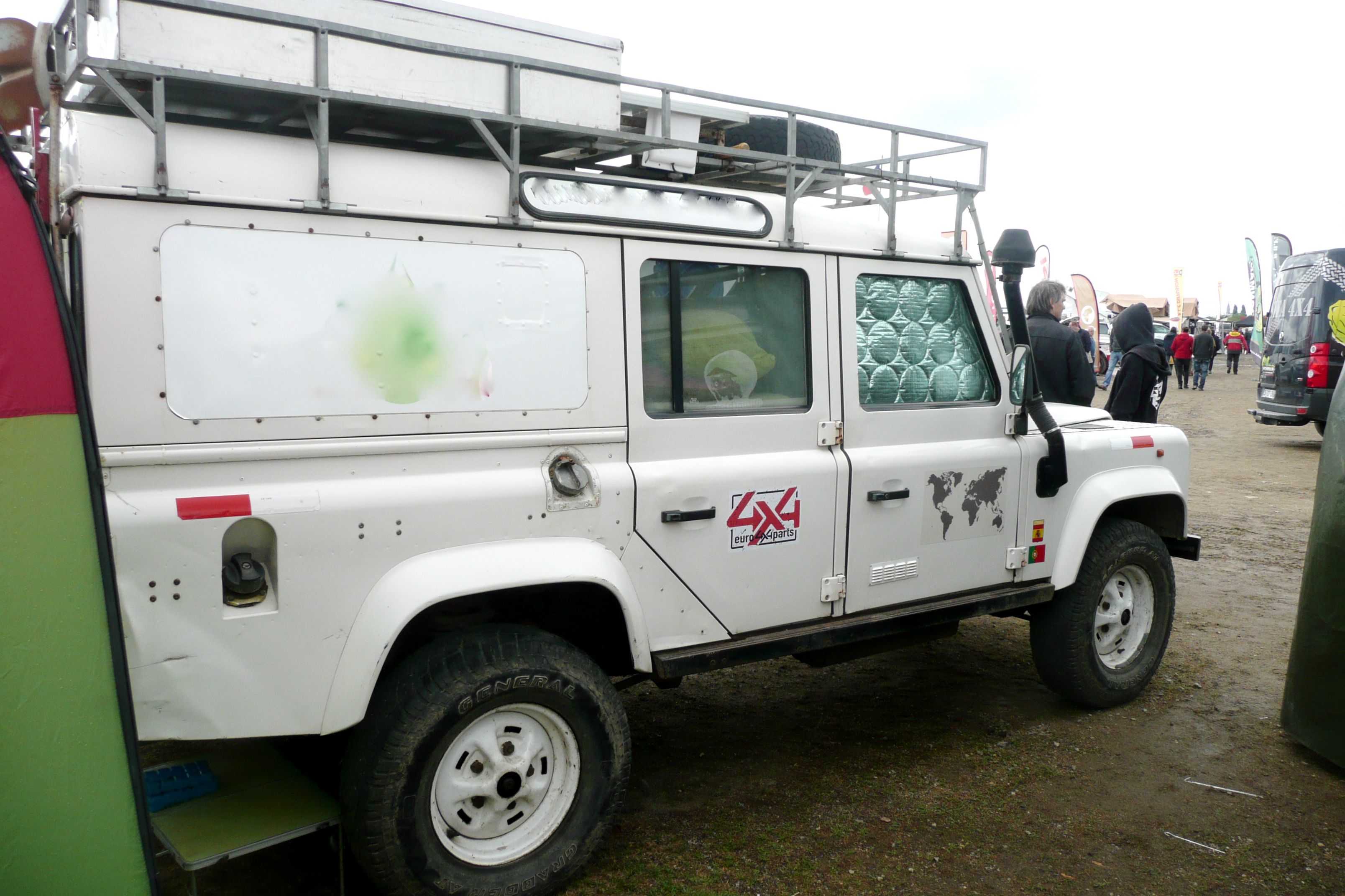

Pour le chassis bosselé j'ai été un peu rapide et très sévère...il est bien..( sur une photo, les yeux avertis verront peut être le leger "bing" dont je parlais)
Pour les photos en voilà quelques unes.....
pour l'entretien, l'embrayage viens d'etre changé....idems pour les roulements....Freins complets remis en état....Sur le plan suivi je ne suis pas inquiet...les deux propriétaire étaient sérieux (quand on part au bout du monde, il faut avoir confiance en son Land)
C'est sur l'age et l'usure naturelle d'un véhicule de 350 000 Kms certe bien entrenenu mais ayant eu une vie bien rempli, que je m'interroge....!!!...Mais peut être je me pose des questions là ou il n'y en a pas....!!

regardes minutieusement le châssis, le reste, sur cette génération de cube, ça se répare...le châssis aussi tu va me dire mais c'est un autre chantier...et te laisses pas vendre le blabla de l'histoire du véhicule, s'il est en bout de course, passe ton chemin, et recherches une base moins kilométrée avec une vie plus tranquille...

L’équipement dont est pourvu le 300:
réservoir supplémentaire
une galerie Brownchurch
protection latérale
schnorkel
ski de protection
EGR supprimé
pot catalytique d'origine ? donc un des derniers 300
plaque d'alu sur les ailes
un auvent
silenblocs en polyuréthane

4) état de corrosion du châssis (un châssis repeint peut mettre des doutes)

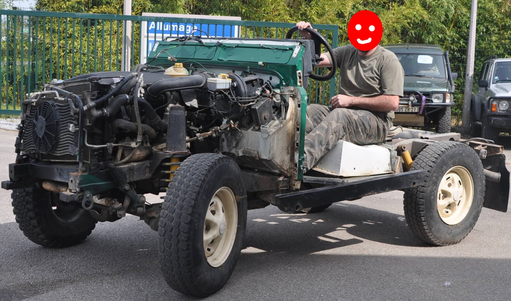

Voir, très très positif. :mrgreen: :mrgreen:
C'est devenu ça avec encore toute sa collection de gadgets à venir lister plus haut.

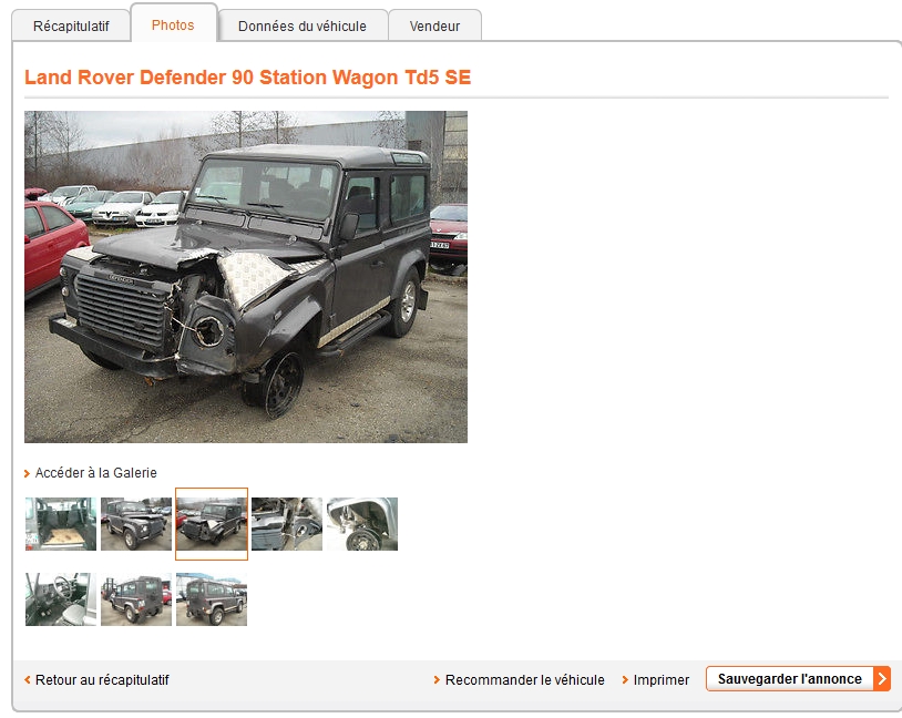

Exemple: un TD5 accidenté dont tu jettes la caisse, sans trop chercher ni négocier tu trouves ça:
Il faut la journée pour la séparer du châssis roulant avec son moteur.
Châssis roulant, roulant.
Le land dont tu gardes la caisse ( ex 2.5D; ex 200tdi; ex 300tdi; il faut deux jours pour la séparation.
Encore deux jours pour remonter la bonne vielle caisse sur le bon jeune châssis.
La semaine suivante pour fignoler tous les branchements électriques et les aménagement.
Au bout du compte, tu as un beau land, qui t'as couté un Td5 accidenté et 2 semaine de boulot, pas forcement désagréable quand tu aimes ça.
