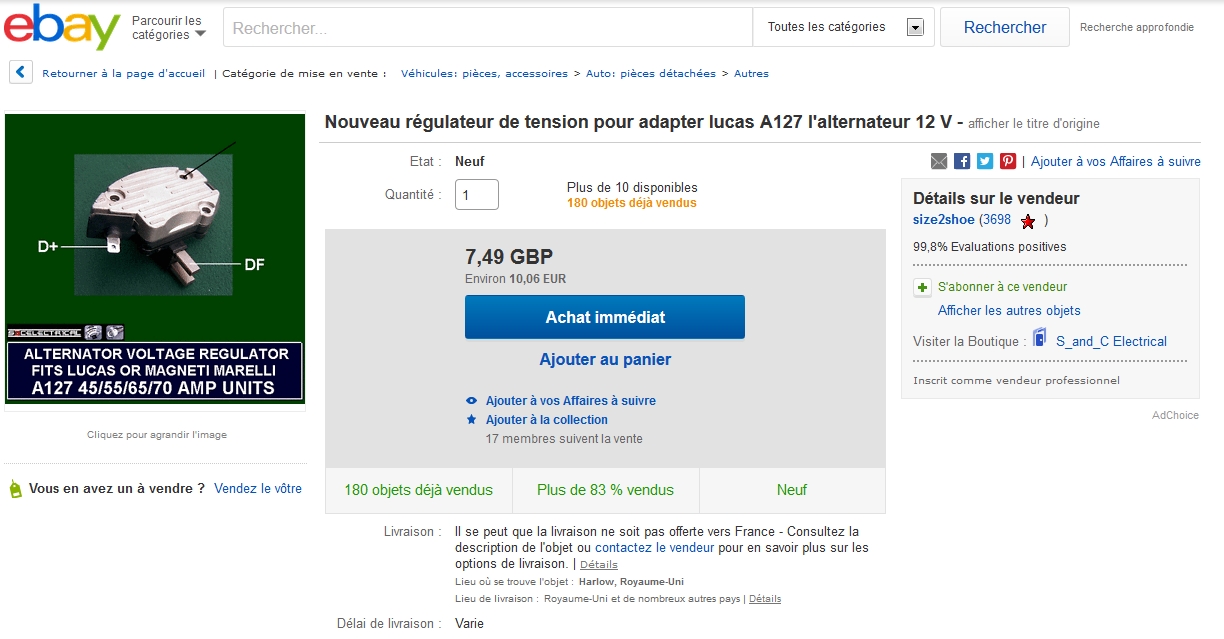

Ou bien avec le régulateur:
Pour les charbons qui peuvent créer une irrégularité de charge si ils sont usés voir cassés, et provoquer de temps en temps le clignotement du voyant de charge, en plus des symptômes que tu décrit. le rotor étant mal alimenté, il induit pas correctement les enroulements du stator, ce qui fait que l'alternateur ne fourni pas tout le courant possible et écroule sa tension dés la moindre sollicitation, donc le courant de charge.
