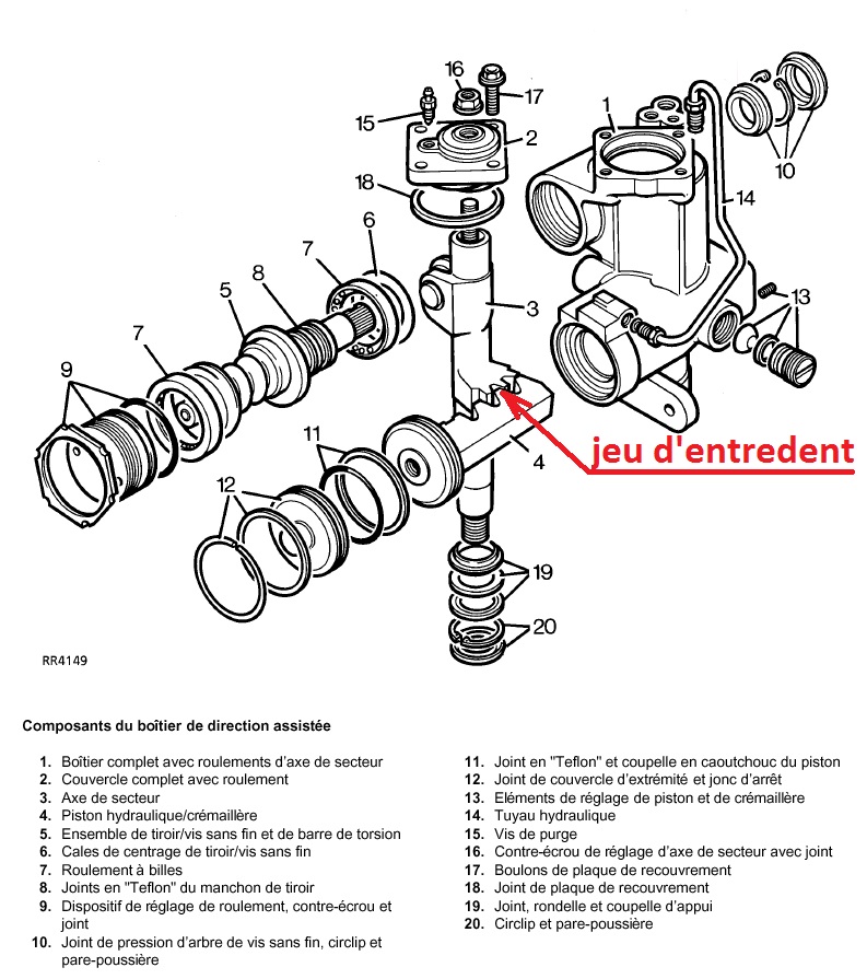

Soit tu as du "flambé" (tordu
) l'axe vertical du boitier de direction ce qui diminue le jeu d'entredent et introduit un point dur.
Dans ce cas, tu poses le train av sur chandelles et règle le jeu de ton boitier pour faire disparaître le point dur. la procédure est expliquée ici

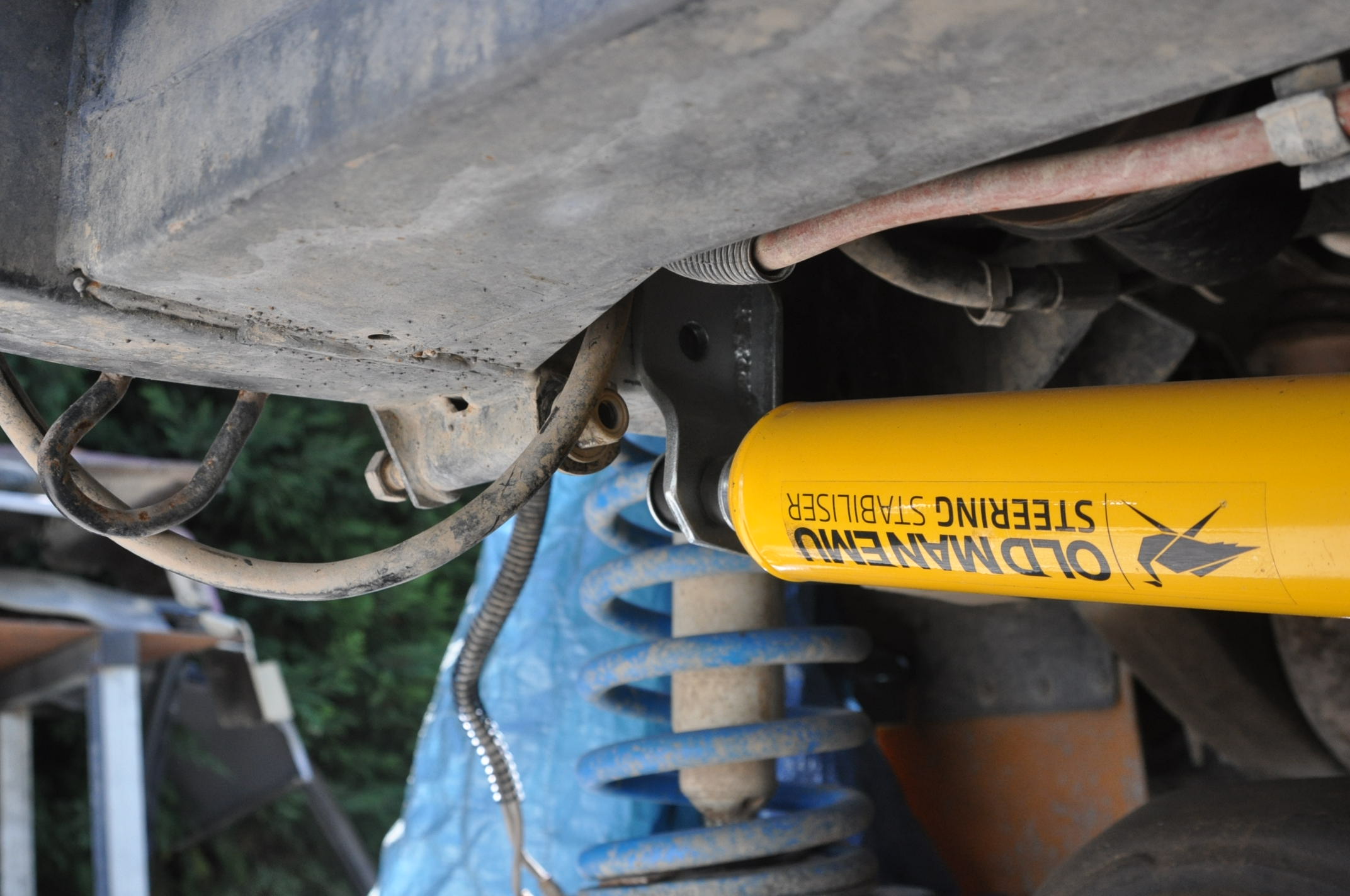

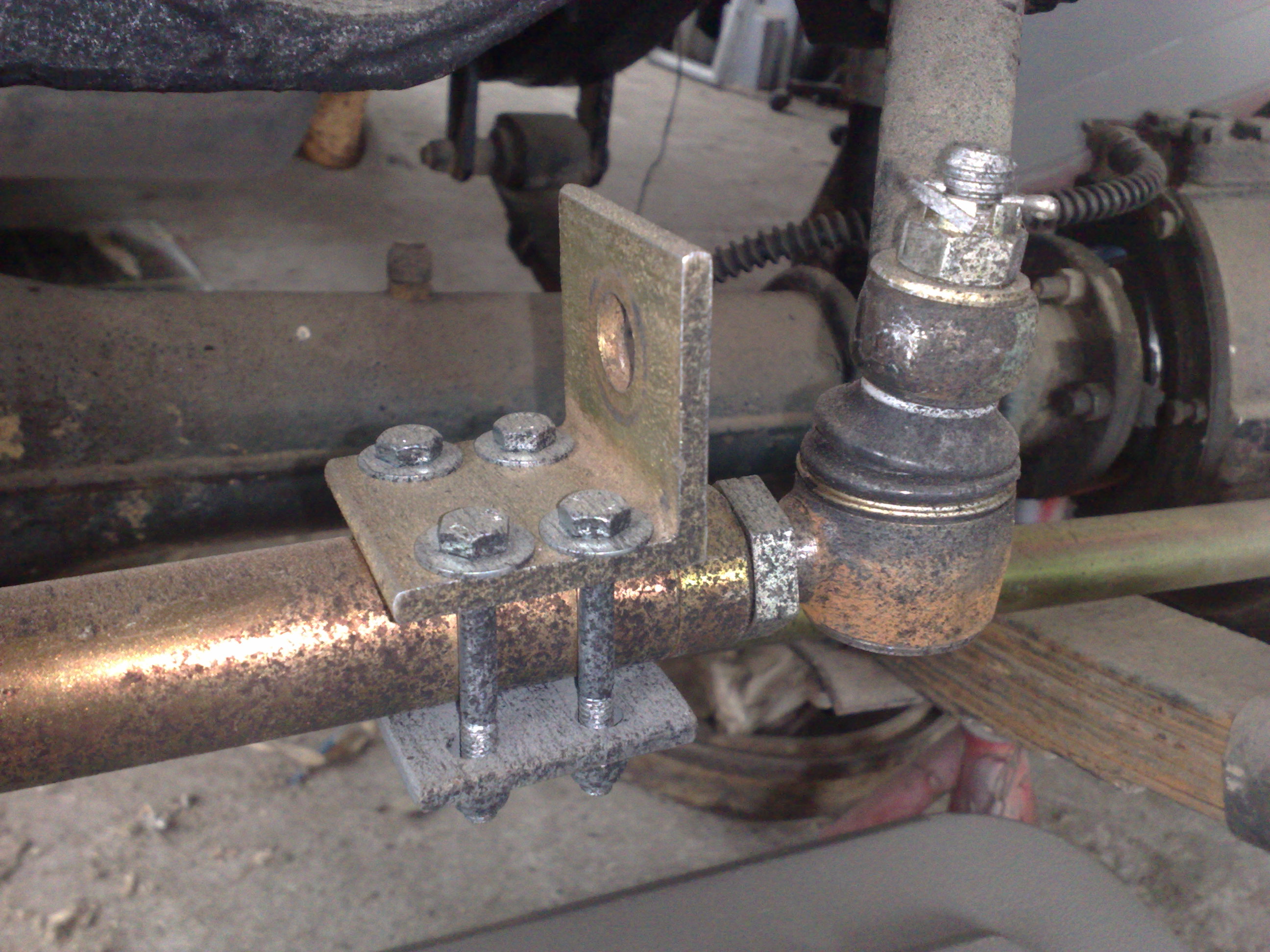

Oui, prévois aussi un système de fixation pour l'amortisseur de direction sur la barre de direction.
Lis ce thème: Remplacement de la rotule de bielle pendante, vers la page 7 du sujet il en est question.
Bof les barres renforcées, celles d'origines, tu peux les redresser ou les renforcer en soudant un profilé en L dessus. La qualité des rotules fournis avec, j'ai un doute également.
NB: pourrais tu revoir ton titre de thème en éditant ta première inter, car il est vraiment vague et peu évocateur de la question donc difficilement retrouvable pour les autres.

Tu utilises un kit de délocalisation pour ça c'est tout.- une tige a œillet avec support d'amortisseur ( Quelle série ?)
Ce sont les mêmes, sauf si ton range est un 300Tdi, la rotule de biellette pendante est la même que les autres.- un jeu de rotule identique au précédant mais pour defender (quelle série ?)
C'est tout simple: sur la barre: Un autre système sur un range de guerre, récupéré sur un def: détail:C'est la fixation coté châssis de l'amortisseur qui me fait m'interroger le plus ?
Oui éventuellement, tu peux mettre une biellette pendante de RRC ou disco 300tdi, changer la barre de direction, mettre un kit d'adaptation et un amortisseur de direction de ton choix. Vois ce thème sur le sujet: Remplacement de la rotule de bielle pendante- ou autre chose ?
