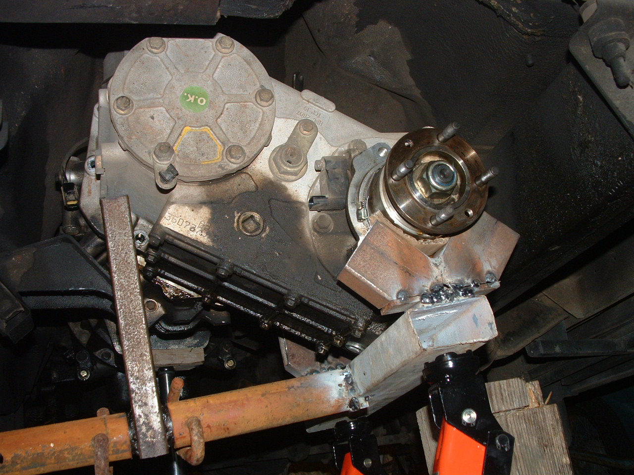

En autres astuces pour le décalage/dépose des boites il y a ça
ou ça si tu sépares BV et BT
le support prend la BT sur les carters avant et arrière (2 vés de centrage) avec un certain angle par rapport à l'horizontal. Une béquille articulée maintient la BT sur l'autre axe. les 2 crics permettent une descente en douceur, contrôlée par un long tube...
