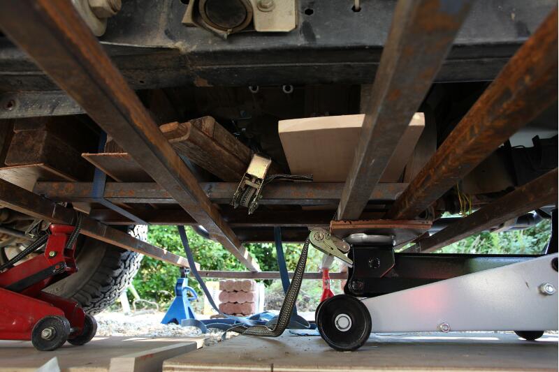

Le remontage de l'ensemble BV+BT est aussi faisable seul et sans chèvre, c'est du vécu mais 5h pour réussir à présenter et boulonner l'ensemble ! D'accord sur un 300 Tdi mais c'est surement pareil sur un 200.
J'avais à ma disposition deux crics bouteille et une sangle à cliquet. l'ensemble élingué par la sangle elle-même passée autour d'un madrier posé à la place des sièges et mon jardin. Une fois suffisament haut, les crics ont fait le reste. Mais par comble du masochisme... je n'avais pas déposé l'échappement car trop compliqué (pièces adaptées et soudées par l'ancien proprio pour virer le cata). Il fallait donc remonter la BT+BV en biais pour la pivoter pour que ça passe.
C'est du sport à ne pas faire tous les jours !
Tout ça pour changer un embrayage qui ne bougeait plus. Je n'ai jamais trouvé pourquoi, la fourchette n'était pas usée, le pivot non plus et la butée pas de première jeunesse mais encore bonne. J'en ai conclu que c'était le diaphragme qui était mort. Il a fait à peine 20 000 bornes d'après l'ancien proprio.

ça y est, après 2 jours de labeur avec mon fiston, mon 110 avance à nouveau. Nous avons sorti l'ensemble BV/BT à l'aide d'un palan accroché à un madrier placé dans la cabine et porté par 2 échelles d'échafaudage. Pour info nous avons été embêté par manque d'un cric rouleur et obligé de jouer avec des cales et un cric bouteille(made in china du camion). Autre petit problème, au moment de l'emenchement, la petite pièce(n°7) qui maintient la butée sur la fourchette s'est barrée et il a fallu tout retomber. Comme il ne s'agissait que de ne changer le clip de la fourchette, nous n'avons pas touché au frein à main qui est resté en place. Cette première (grosse et longue) réparation m'a permis de mieux faire connaissance avec mon 110 au niveau mécanique.

Le problème sur un disco (ou range classic) c'est que pour séparer les boites du moteur, faut descendre ces dernières du cul sinon ça touche le tunnel central, qui n'est plus démontable après 1986... (donc jamais été démontable sur disco
Donc en gros, tu évites juste de descendre les boites à terre, mais c'est tout!

Il faut comme tu dis basculer le moteur au max vers l'arrière, désaccoupler, reculer les boites après avoir foutu des palettes (ou autre système D) pour les faire glisser dessus sauf qu'étant incliné, on est pas parallèle et .....c'est presque aussi chiant que de poser les boites avec un support sur cric rouleur qui conserve l'angle et permet de les remettre bien en face et ainsi d'avoir de la place pour bosser sur la fourchette, la butée, le guide, le clip plastoc....mais faut bricoler le support...
mais bon, chacun doit faire sa petite expérience...pour en faire profiter les autres
En autres astuces pour le décalage/dépose des boites il y a ça ou ça si tu sépares BV et BT PS:mon prochain chantier c'est une fosse, une trèèèèèèèèèèèèès jolie fosse creusée dans ma descente avec accès horizontal, et deux rampes articulées d'un côté, sur crics de l'autre qui monte le véhicule.

on a pas fabriqué de support, on a tombé BT puis BV a la main, a 2 sa se fait "bien"
