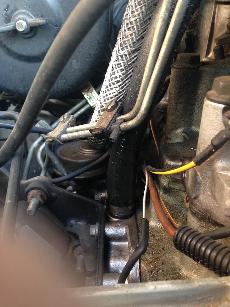

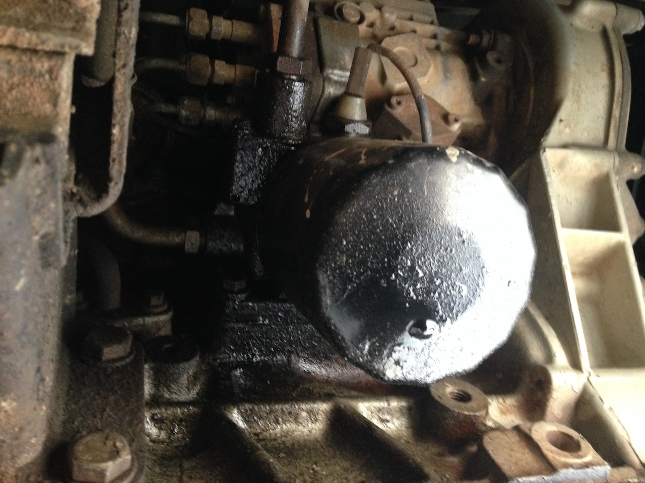

Notre Def alias fontaine à huile aprés l'arrière avec le nez de pont, c'est au tour de l'avant avec une fuite au niveau du filtre à huile.
La durite haute du décanteur fuit à son pied de là à recouvrir le support de filtre à huile ?? :roll:
Il nous a donc été difficile de connaitre l'origine de cette fuite.
Qu'en pensez vous?
Merci par avance de vos retours.
Pit

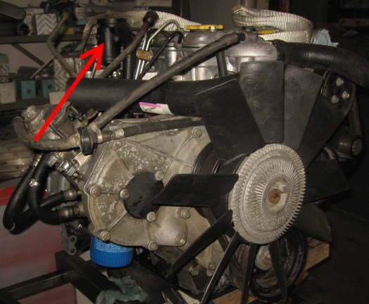

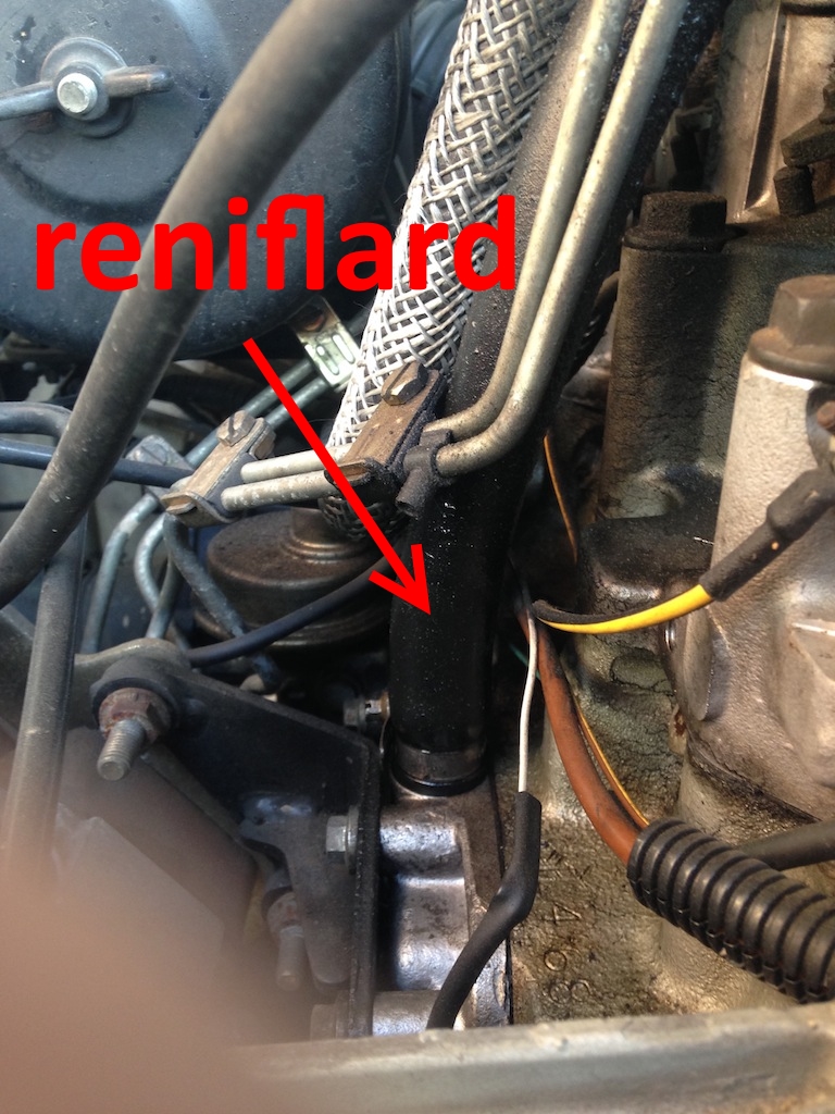

je chercherai du côté du reniflard, le oring de la partie qui s'emboîte dans la culasse ou le joint du cache culbus, tout ça dégouline discrètement sur le filtre à huile injustement accusé :mrgreen:

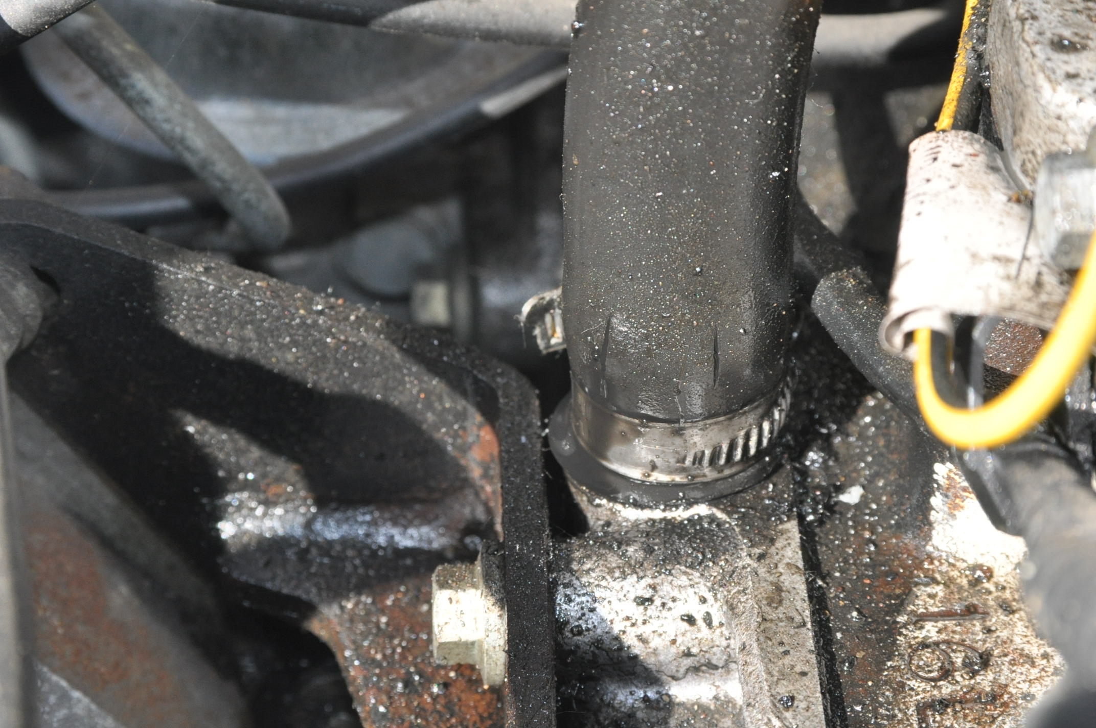

+1 avec nanard,
La durite est très souvent craquelé sur le bas:
Un bel exemple de problème possible sur cette durite:
le décanteur est à contrôler et a nettoyer aussi vois ce thème: Refaire ou remplacer un 300TDI vieillissant ?
