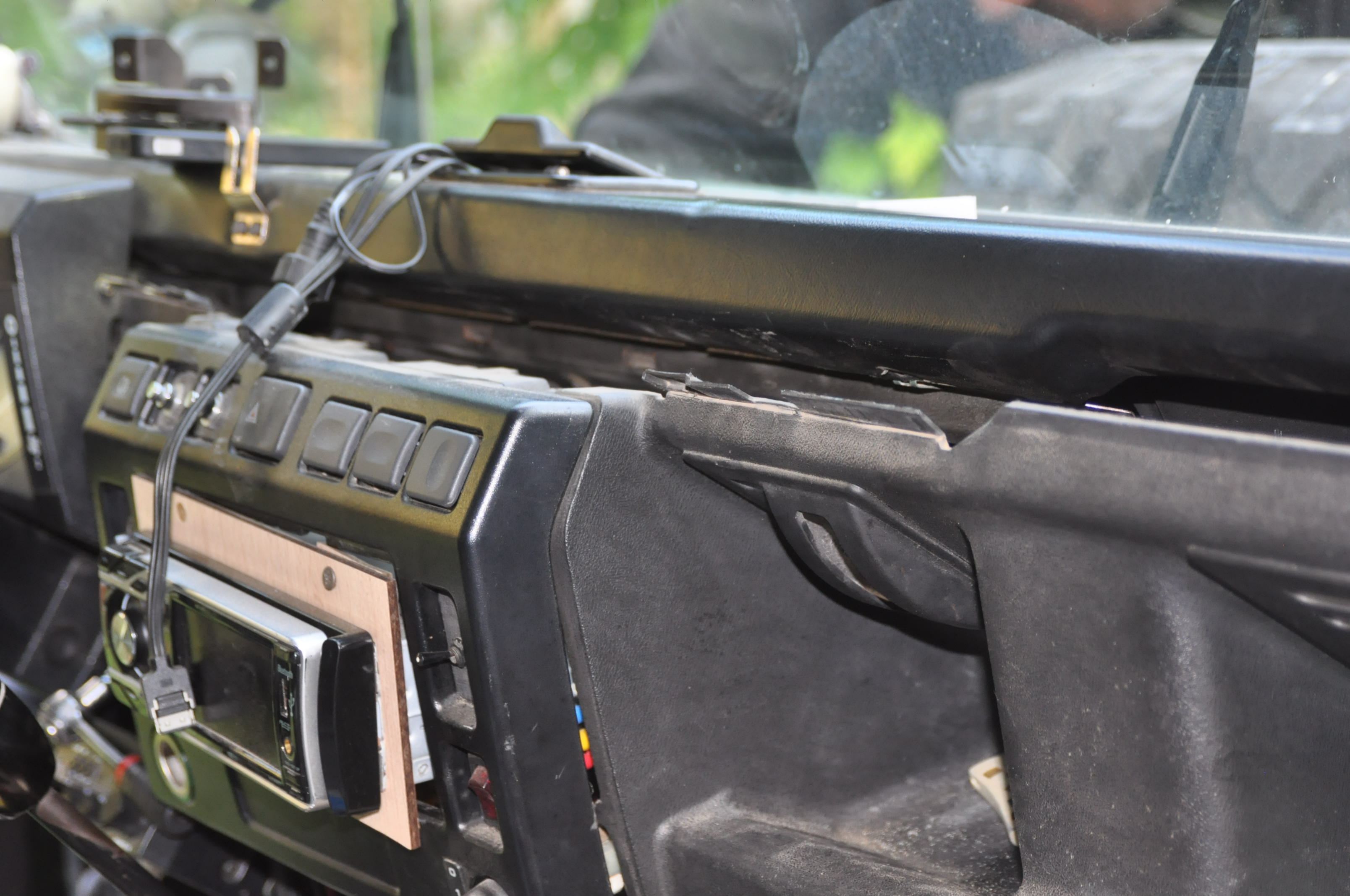

Bonjour à tous amis landiste,
Tout d'abord je me présente car je suis un petit nouveau sur ce forum. Je suis l'heureux possesseur d'un defender 110 de 2005 et j'habite dans la région lyonnaise. Je me sert principalement du def pour tracter mais aussi pour le bucheronnage :D
J'ai besoin de vos lumières.
Mon def ne possédant pas de radio à l'origine, le précédent propriétaire en a installé un. Le problème est qu'il a fait ça à "l'arrache".
Il a découpé le fond du "vide poche central" pour loger l'autoradio. Beau travail!!! :sm4:
J'ai donc décidé de faire ça proprement. Le problème est que je ne connais pas la ou les références des pièces pour intégrer l'autoradio.
De plus, je ne sais pas du tout à quoi ressemble les pièces qui me manquent car elles n'existaient pas quand je l'ai acheté. :lol:
Voila, merci pour vos réponses 8)
photo de l'emplacement de l'autoradio

D’après ta photo, je ne suis pas sur qu'il te manque quelque chose. C'est apparement pas le faisceau d'origine qui aurait été coupé, mais le faisceau de l'autoradio lui même. En effet on peut voir left rear avec un fil vert noir, front ? fil blanc + ? Un fil violet etc... Le gros connecteur noir au bout qui lui doit être standard. Vois le schéma sur le quelque tu peux retrouver les couleurs d'origines pour le 12V permanent pour la mémoire ( fil violet liseré marron), et le 12 V après contact fil blanc liseré orange.
Quand au support, il y a de forte chance que tu sois amené a le bricoler toi même. C'est une simple plaque, et avec un peu d'astuce tu bricoles un système d'éclisse ou de crapo qui se visse, avec une découpe pour tenir la façade.

LoLo: il n'y a pas de problème au niveau des fils car j'ai refais les branchements (antenne, HP avant et arrière, ...)
Mon problème vient de la fixation de l'autoradio en lui même ainsi que la façade plastique pour une bonne finition. C'est un def tout de même :lol:
j'aimerais pouvoir trouver ces pièces, si je n' y arrive pas je ferai comme tu l'as dit du bricolage.
PS: si quelqu'un a une photo des pièces (pour visualiser) qui me manque ca serait sympa!!
