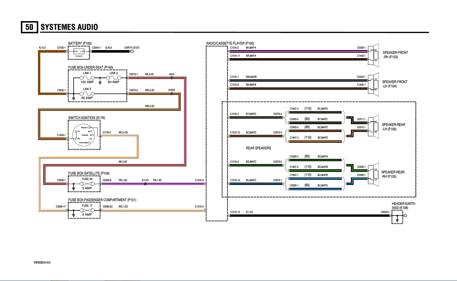

Bienvenue,
D’après ta photo, je ne suis pas sur qu'il te manque quelque chose. C'est apparement pas le faisceau d'origine qui aurait été coupé, mais le faisceau de l'autoradio lui même. En effet on peut voir left rear avec un fil vert noir, front ? fil blanc + ? Un fil violet etc... Le gros connecteur noir au bout qui lui doit être standard. Vois le schéma sur le quelque tu peux retrouver les couleurs d'origines pour le 12V permanent pour la mémoire ( fil violet liseré marron), et le 12 V après contact fil blanc liseré orange.
Quand au support, il y a de forte chance que tu sois amené a le bricoler toi même. C'est une simple plaque, et avec un peu d'astuce tu bricoles un système d'éclisse ou de crapo qui se visse, avec une découpe pour tenir la façade.

LoLo: il n'y a pas de problème au niveau des fils car j'ai refais les branchements (antenne, HP avant et arrière, ...)
Mon problème vient de la fixation de l'autoradio en lui même ainsi que la façade plastique pour une bonne finition. C'est un def tout de même :lol:

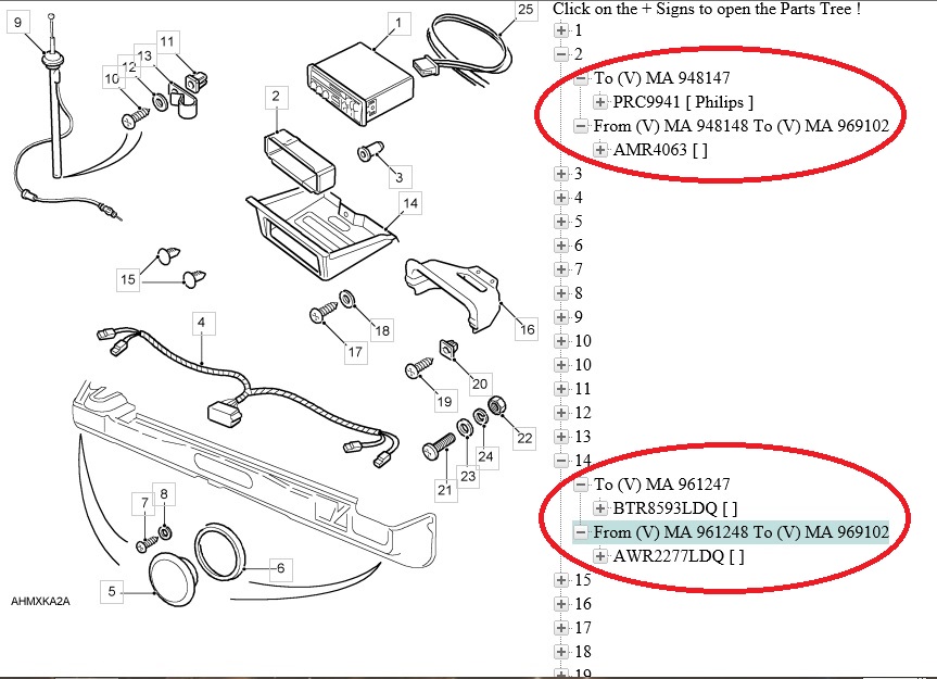

romus69 a écrit :Ludo59: ton site est sympa et donne plein d'info mais il ne donne pas la référence des pièces. (A moins que je n'ai pas trouvé? )
Oui mais vu que c'est un TD5 de 2005, donc from MAxxxxxx to MAyyyyyy, ca ne doit pas coller pour lui
Si c'est comme le disco, un 2005MY, le n° de série ressemblerait plutôt à 5A123456

oui, il est de 2005. Il me semble que land rover à modifié l’intérieur des def sur la version de 2002 environ.
Le lien que j'ai posté plus haut, la pièce qui y est vendu est aussi pour les def TD5 d'avant 2002?
