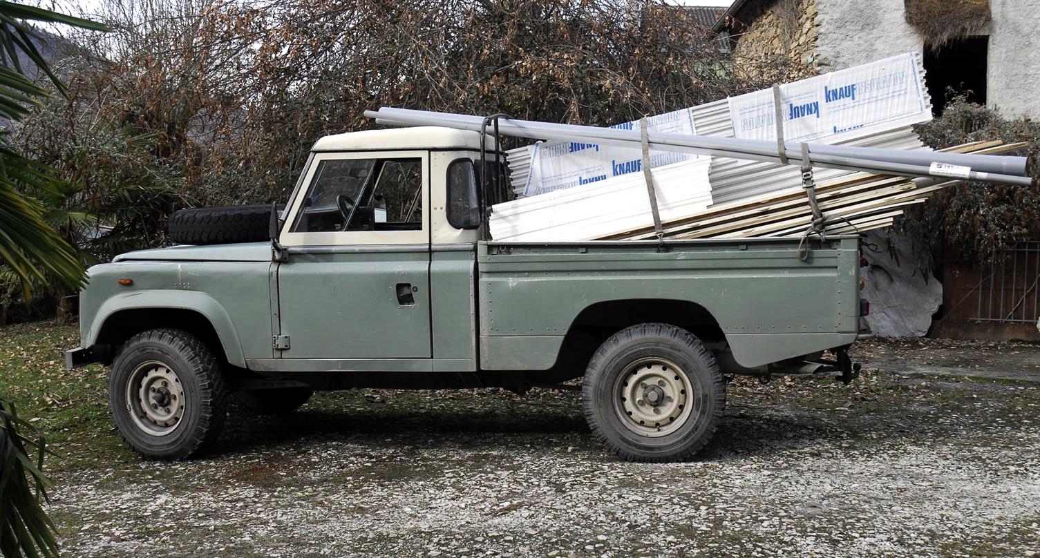

Pour commencer, tu devrais déjà regarder dans quel état sont tes ressorts arrière (corrosion), et s'ils ont un marquage d'identification (bandes colorées peintes au pinceau), pour vérifier de quel modèle de ressort il s'agit
Et si tu avais une photo de côté du véhicule chargé, ça permettrait de se faire une idée (et éventuellement de t'engueuler parce que tu es trop chargé :lol: )
Oliver
PS pour te faire une idée, toujours en ressorts HD d'origine (sans les ressorts supplémentaires),
ici à vide (le cul un peu plus haut que l'avant):
ici avec dans la benne une charge de polystyrène (négligeable), plus (sous le polystyrène) 800kgs de panneaux d'aggloméré et de ferraille :
et ici avec un chargement de hêtre frais, c'est la quantité "confortable" (pour moi) pour descendre les pistes de Timberjack sans trop prendre de risque:

Merci d'avance
Re: Doublage ressort sur Def 110 HCPU
Origine, sans hésiter.
jerome38
Messages : 725
Message non lu par jerome38 »
L'avantage des PU est de pouvoir les remonter sans presse. Ils se déclinent en plusieurs duretés, dont une est équivalente à l'origine.
