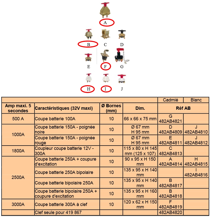

Un treuil, comme un démarreur consomme 400A sans problème quand tout va bien. Mais quand la bise fut venue, là c'est une autre histoire, on peut monter à 5 ou 600A en pointe, avec les ponts posés et le pare choc qui pousse. Dans ces conditions, aucun fusible ne résiste.
D'ailleurs, sur les TD4, il y a un fusible de 500A directement sur le + de la batterie. Peut-être que tu peux monter ça, mais sincèrement, je ne te le conseil pas, c'est un coup à caler en plein treuillage difficile, au moment pile, où il ne faudrait pas que cela arrive bien sur. Si tu montes un coupe circuit, il faut en choisir un qui encaisse l'ampérage, car j'en ai souvent vue fondre, à cause de l'ampérage trop important consommé par les treuils. En gros ne pas prendre un coupe circuit à 15€ il ne tiendra pas.
Mais plutôt un modèle comme ceux entourés en rouge capable de laisser passer des forts courants. A+
