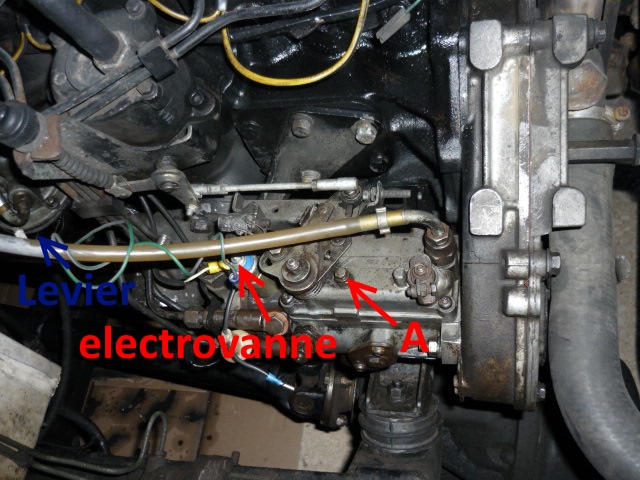

Suite à la lecture du post, le modèle de pompe ne semble pas correspondre, je ne vois pas de membrane!
Je joins la photo.
Bien à vous
Je joins la photo.

Salut,rr200 a écrit :.
Y a un truc ?!!
As tu ouvert la vis de purge avant de pompé, et as tu mis le contact pour ouvrir l’électrovanne ? Il faut que le gasoil sorte franchement par la purge avant de tenter un démarrage. Il faut assurer que la pompe de gavage ne soit pas sur le haut de sa came sur l'arbre a came si tu as l'impression que le levier n'a aucun effet donne un coup de clef et assure toi que le levier a bien une grande amplitude. Pour bien pomper, il faut bien faire le mouvement du haut jusqu'en bas avec le petit levier. C'est problème de réamorçage, c'est jamais gagner quand tu n'as pas le coup de main ou de doigt sur ces modèles de pompe. La procédure officielle: A+

LØLØ l'a désigné par une flèche bleue sur la photo donc c'est qu'il y en a une !!!!rr200 a écrit :Et, je n'ai pas bien compris pour la pompe de gavage, car sur ce type de moteur (2.5l atmo) il y a une?

Bon, en fait sur la photo c'est bien la pompe à gas oil, car le réservoir est sous le siège passager donc très près de la pompe (pas besoin de pompe de gavage).
La membrane doit être fichue, sinon je remplacerai la pompe, ça coûte 25 E, le seul souci est de bien placer le petit bras mobile au contact avec les cames (si j'ai bien compris!).

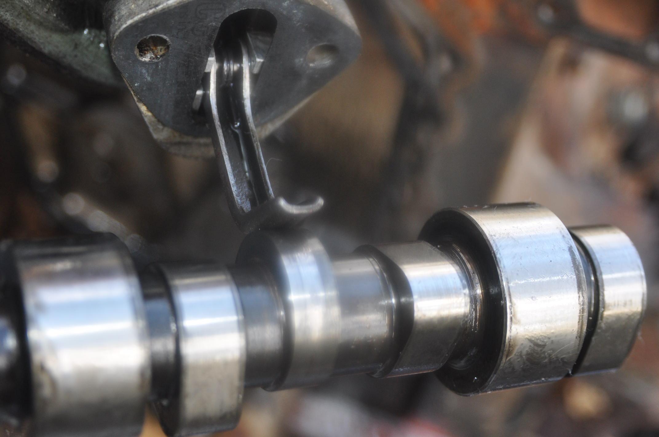

Non non, il t'en faut une, sinon tu risques de désamorcer, si tu n'as pas son clapet anti retour, d'une part et de façon induite d'avoir des difficultés de démarrage pour cause de réamorçage, et sur ce genre de pompe ce n'est vraiement pas gagné si tu n'as pas le coup de main ou plutôt le feeling.
Si la membrane est fichue, contrôle ton niveau d'huile, il est très possible dans ce cas qu'il est augmenté, car dans ce cas gasoil passe dans l'huile c'est très moyen.La membrane doit être fichue,
Je ne pense pas que tu auras des problèmes à ce niveau là, le levier intérieur se positionne tout seul, quand tu la mets en place....le seul souci est de bien placer le petit bras mobile au contact avec les cames (si j'ai bien compris!).
1) La pompe est actionnée par une came dédier de l'arbre à cames, dés l'instant ou le moteur tourne:
2) Donc, ce que l'on a tenté de t'expliquer, c'est que cette came peut se trouver dans n'importe quelle position lorsque tu arrêtes le moteur.
En position A: il n'y a pas de problème d'amorçage manuellement avec le levier extérieur.
En position B : il y a problème d'amorçage car le levier intérieur, maintien en compression membrane de la pompe, et du coup le levier extérieur, n'a plus ou pas d'action sur la membrane. D'ailleurs, cela se sent bien, le petit levier extérieur est tout moue, et n’oppose aucune résistance, même après plusieurs dizaines de manœuvres. Donc, un petit coup de démarreur, juste pour se retrouver sur le dos de la came, en position A. De même que c'est une bonne position pour le démontage et remontage de la pompe, cela évite de tirer sur les derniers filets des écrous de maintien.
