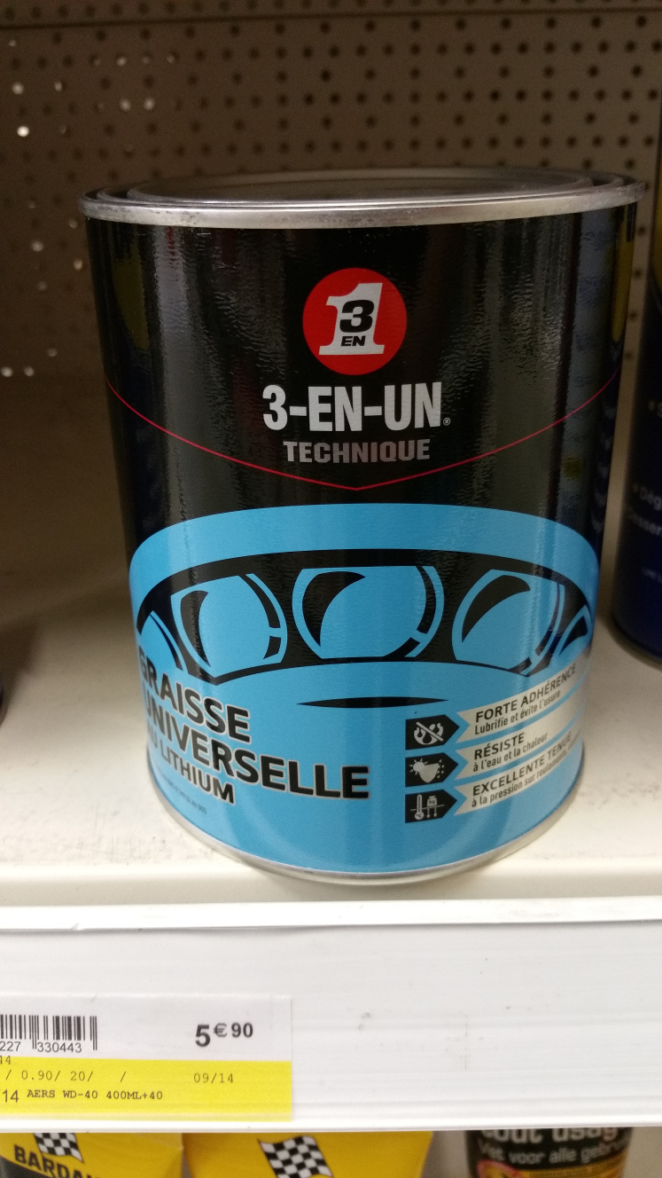

1-Cette graisse peut-elle convenir pour le graissage des moyeux?:

Titeuf44 a écrit : 1-Cette graisse peut-elle convenir pour le graissage des moyeux?:
As tu lu le liens sur les graisses que LØLØ a mis dans son intervention ?
Regarde bien ce qui est écrit sur le bidon et tu auras ta réponse.
LR préconise au moins une graisse Lithium de consistance NLGI 2
Oui j'ai lu ton post sur les graisse qui est très complet! (merci)
J'ai regardé tes préconisation, c'est bien de la NLGI2 mais je n'ai pas l'info pour la viscosité de l'huile utilisé. Sinon pour le reste, tout semble dans les fourchettes que tu préconise:
Je voulais juste avoir vos avis sur ce produit. Je pense l'utiliser partout (sauf pour le joint homocinétique des sphères)

Titeuf44 a écrit : J'ai regardé tes préconisation, c'est bien de la NLGI2 mais je n'ai pas l'info pour la viscosité de l'huile utilisé.
LR ne donne aucune information sur l'huile de base, sachant que la majorité des graisses multi-usage NLGI-2 au Lithium ont une viscosité de l'huile de base comprise entre 100 et 200 mm²/s à 40°C, plus souvent 150 mm²/s à 40°C, ce qui convient pour les roulements de roues d'un Def.
La viscosité de l'huile de base est indiquée : 110 mm²/s à 40°C
