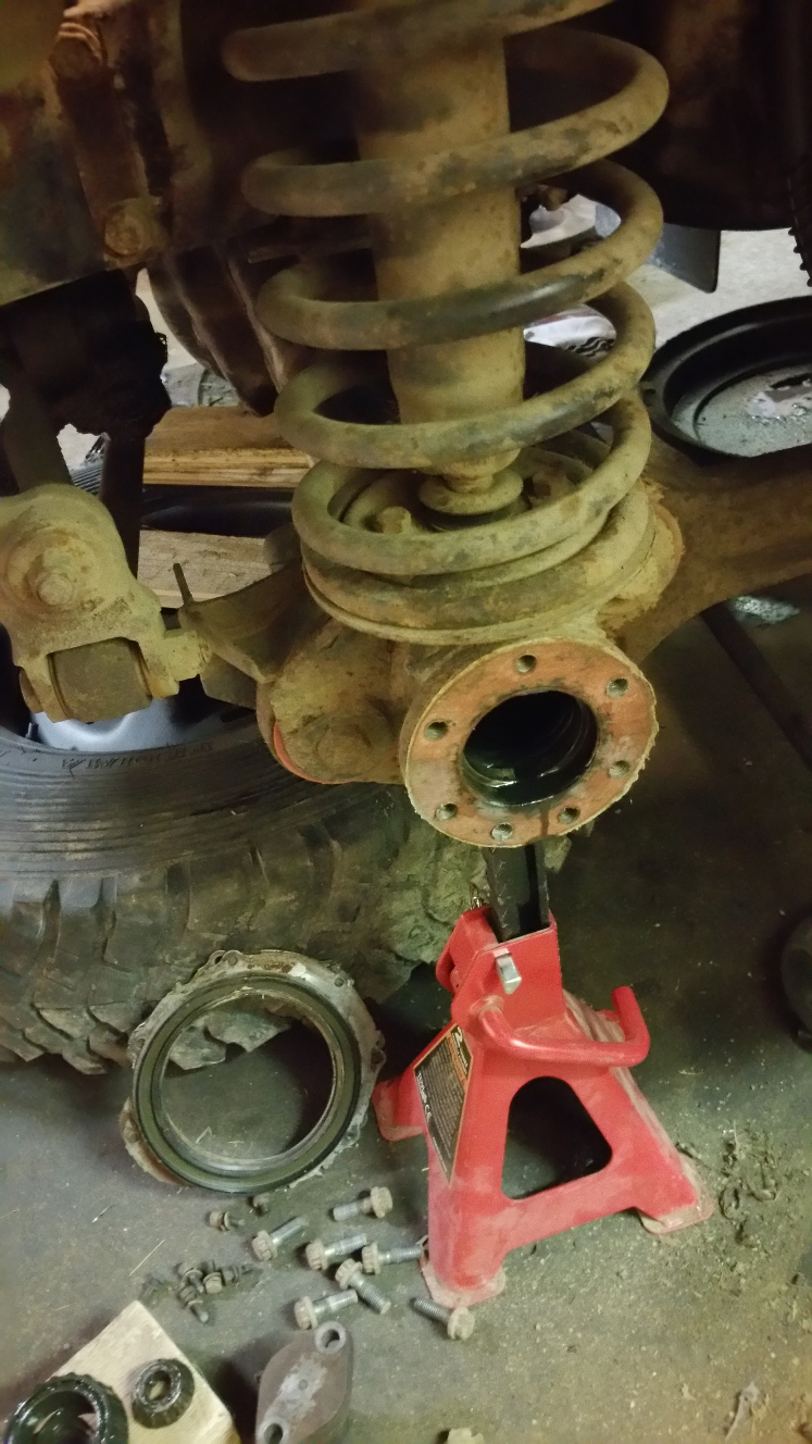

Voici la suite:
J'ai vérifié le jeu axial: à gauche 0mm et à droite 0,200mm.
J'ai démonté les moyeux.

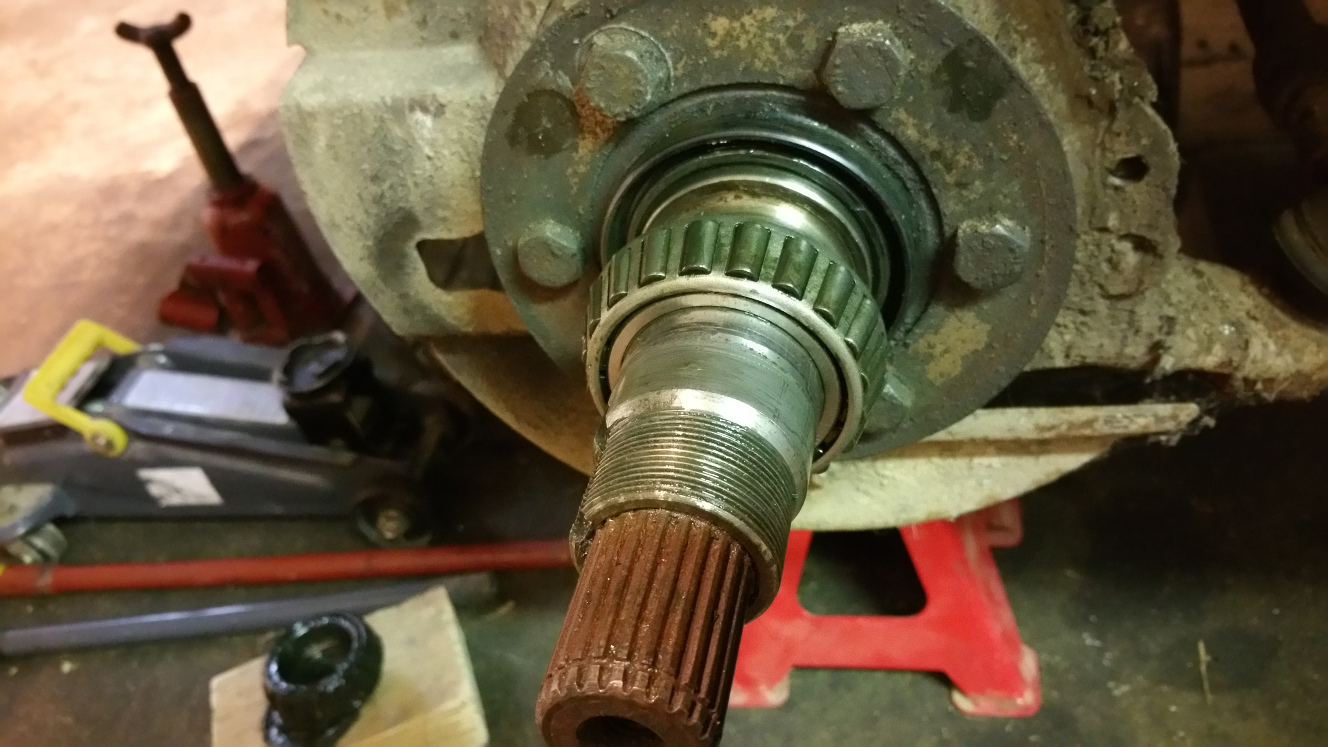

A droite:
La rondelle entre l'écrou de réglage et le roulement était cassée en deux.
J'ai enlevé les vis de fixation de la fusée mais impossible de la sortir il y a-t-il une technique particulière?
A gauche:
Le roulement intérieur et le joint spi sont resté sur la fusée:
Quelqu'un a-t-il déjà eu le tour?
Faut-il sortir la fusée avec le roulement dessus et l'extraire une fois dans l'étau (en chauffant)?
Mes écrous de moyeux ont été extrêmement difficile à déserrer (obligé d'utiliser la clé en forçant tout au long du filetage). Je mettrai des écrous neufs.
Que pensez vous de l'état des fusées?
Re: Avis demi arbres de transmission AR
Elle est collée, tapote dessus puis fait levier avec un gros tournevis ou un burin pour la décoller du corps du moyeux.
Ne t'embêtes pas elle est morte, laisse le roulement dessus et prends en une neuve. ( AMHA )
Nettoie bien les trous filetés avec un taraud.

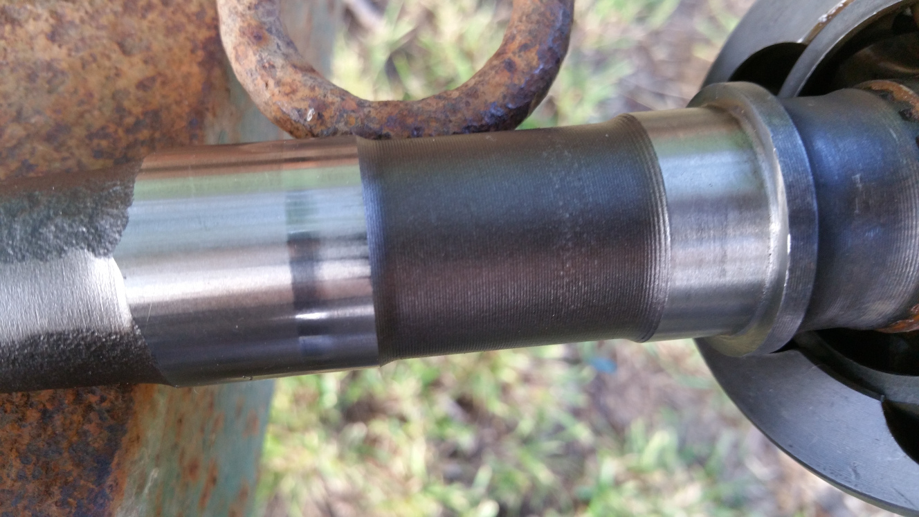

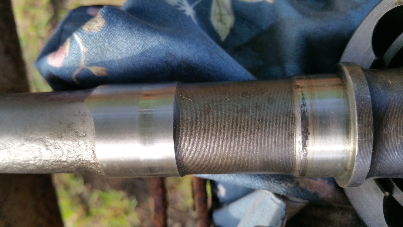

Dead... Tu peux en faire des dévidoirs pour tuyau d'arrosage, car elles sont vraiment beaucoup marquée.
Éventuellement met nous une photo de la portée du joint spi.
La fusée gauche à déjà été bricolée, car la fente de blocage en rotation de la rondelles n'est pas vers le haut.

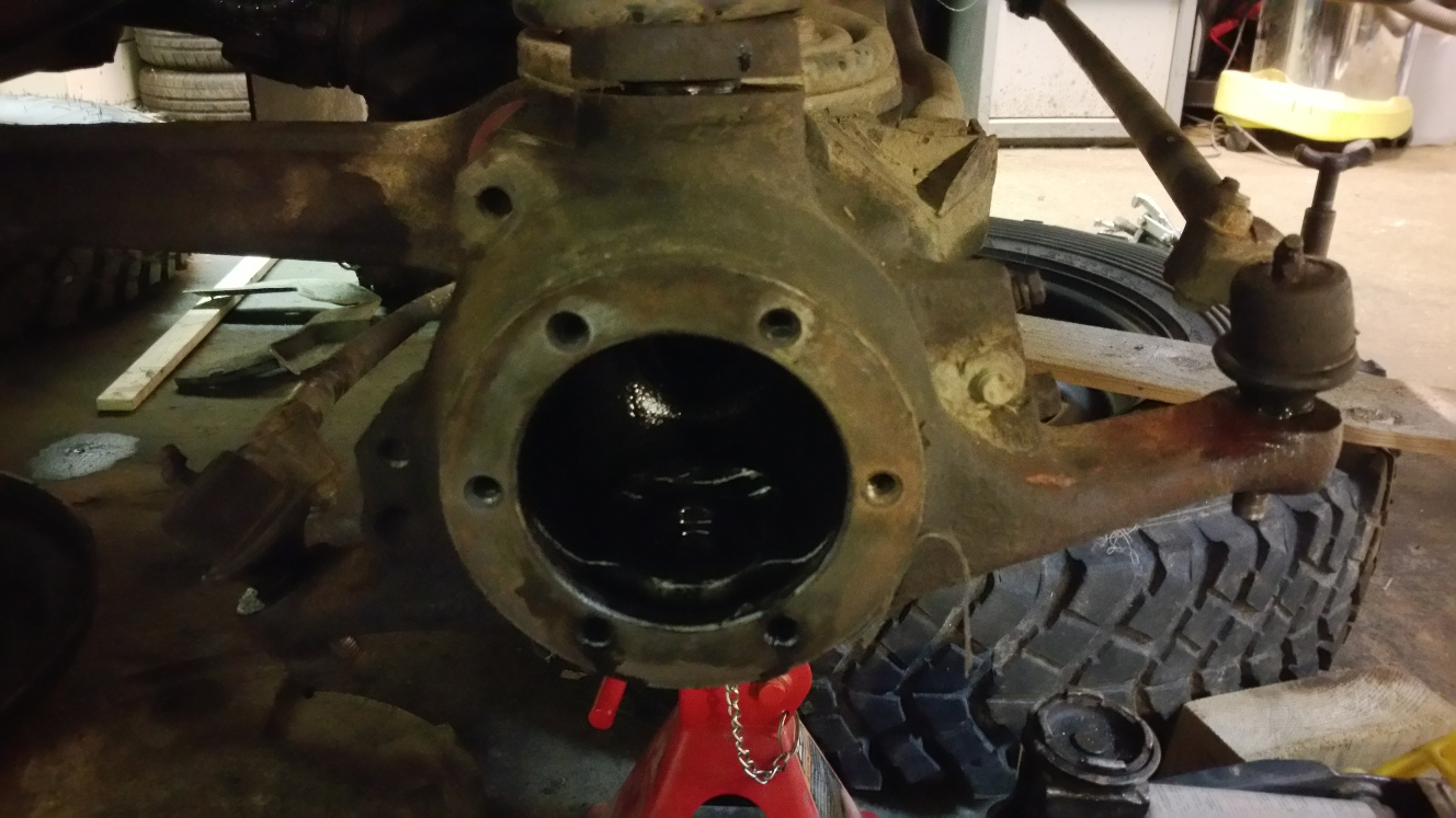

Voici la suite:
Côté droit: je n'ai pas réussi à sortir les rotules. Avec une barre de ferraille même en tapant dessus en ayant remis l'écrou. Je ne sais pas quoi faire:

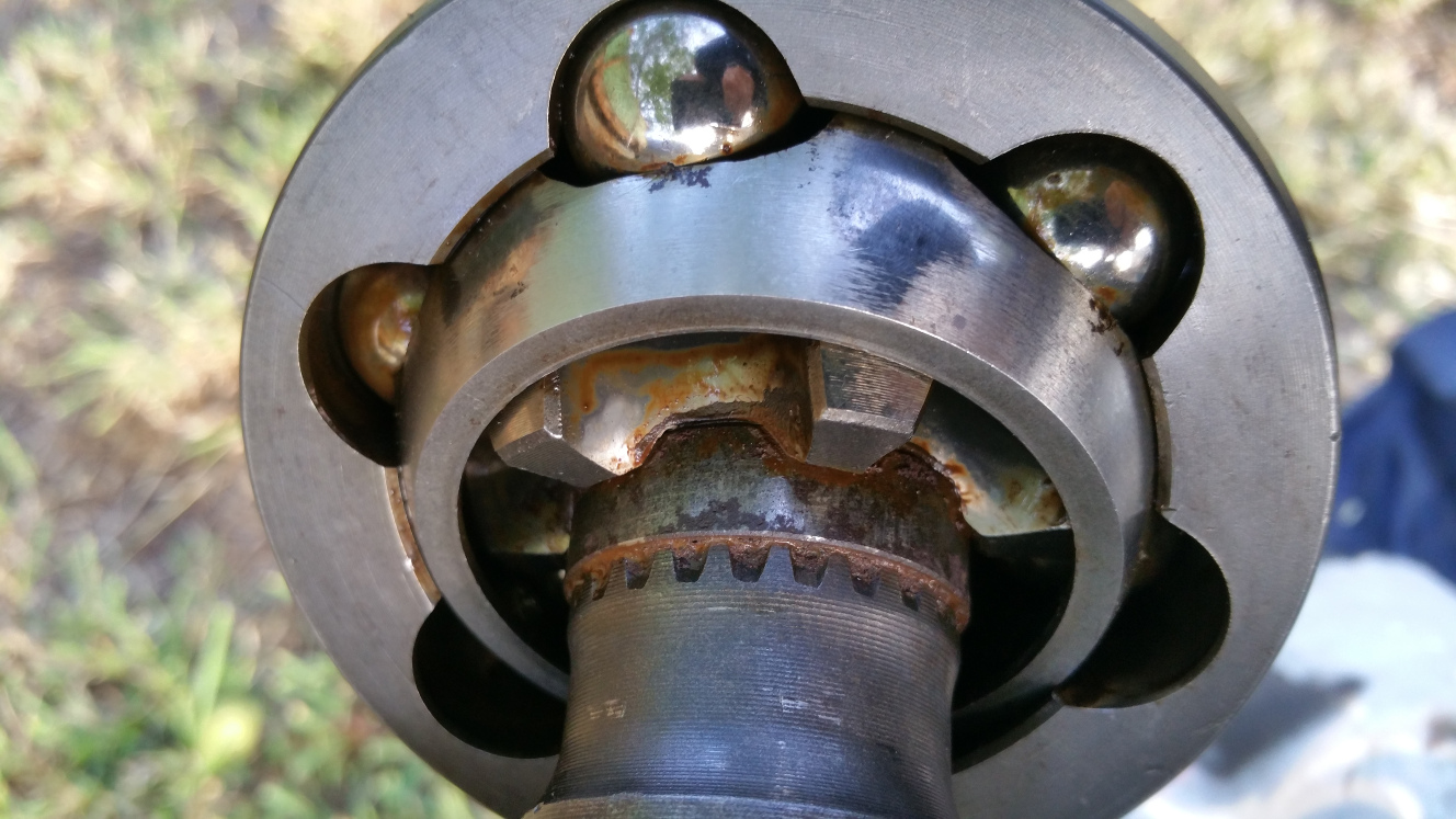

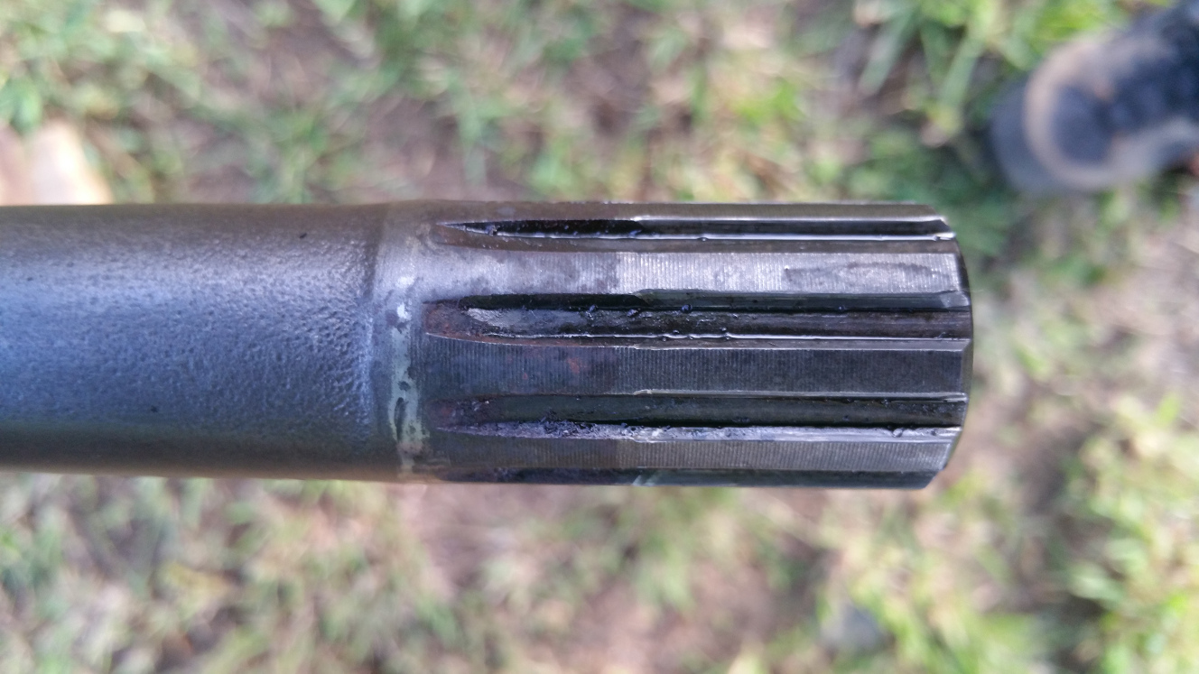

Voici l'état de la transmission:
Côté gauche:
Pas de souci particuliers:
Transmission:

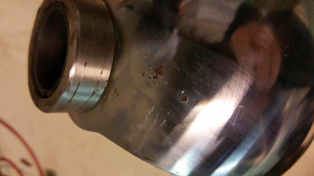

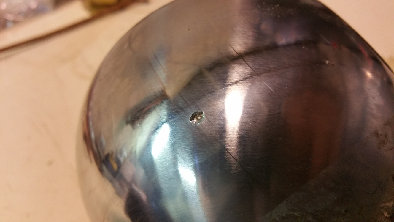

La boule:
Pour le moment, je dois changer les fusées les roulements et les joins spi.
J'ai quelques questions:
1-Il y a un léger jeu dans les cardans est ce normal?
2-J'avais déjà commandé les joints spi de boule mais c'est des britpart. Il vaut mieux que j'en recommande d'une autre marque?(Si c'est de la ***** vu le prix je peux en racheter d'autre).
3-D'après vous il faut remplacer les boules?
J'avais effectivement du jeu dans les pivots mais ça peut se régler ça non? Faut-il tout changer (boule + pivot inférieur avec roulement + pivot supérieur?
Merci a tous
Messages : 13978
Re: Remise en état transmission def 90
Titeuf44 a écrit : 1-Il y a un léger jeu dans les cardans est ce normal?
Je ne connais pas le jeu acceptable dans les joints homocinétiquesn donc je ne pourrai pas répondre.
Mais tes cannelures ne semblent avoir une usure acceptable et ton joint homocinétique avec de la corrosion, chnage le.
Les photos de la sphère démontée montrent que cette sphère doit être chnagée.
Oui cela se régle, mais vu la sphère, change et n'essaie pas de rattraper le jeu.
