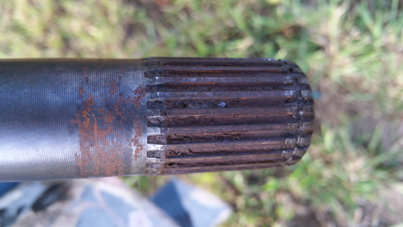

Côté droit: je n'ai pas réussi à sortir les rotules. Avec une barre de ferraille même en tapant dessus en ayant remis l'écrou. Je ne sais pas quoi faire:
Voici l'état de la transmission:
Côté gauche:
Pas de souci particuliers:
Transmission:

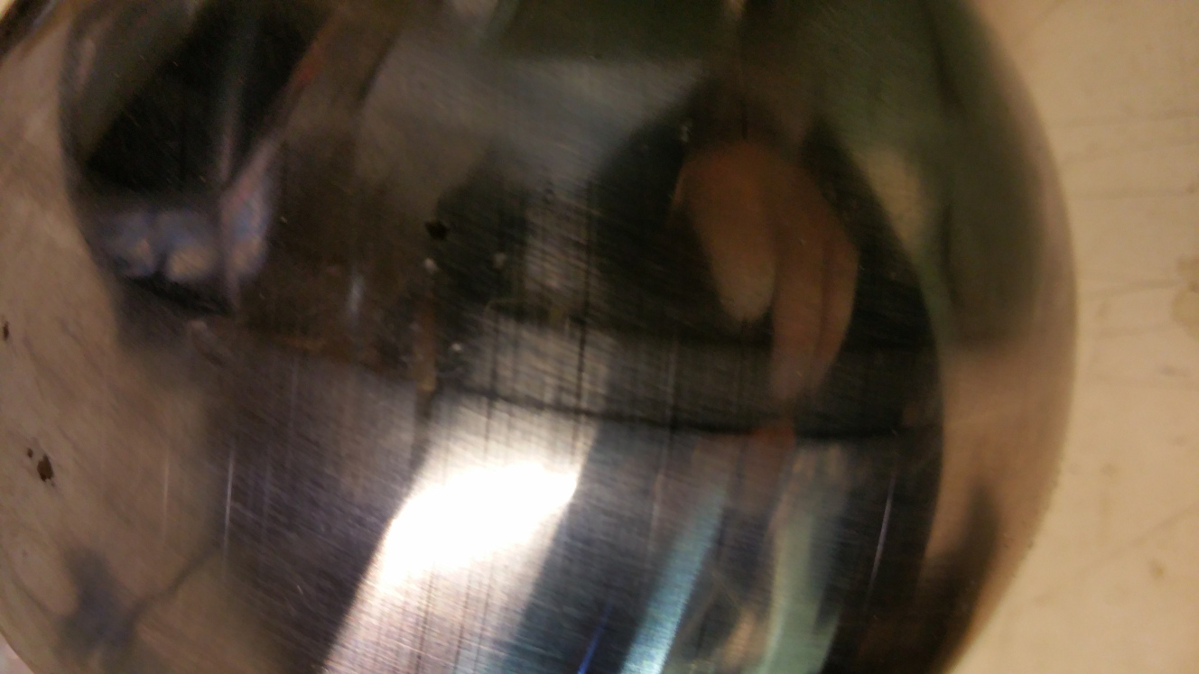

La boule:
Pour le moment, je dois changer les fusées les roulements et les joins spi.

Titeuf44 a écrit : 1-Il y a un léger jeu dans les cardans est ce normal?
Je ne connais pas le jeu acceptable dans les joints homocinétiquesn donc je ne pourrai pas répondre.
Mais tes cannelures ne semblent avoir une usure acceptable et ton joint homocinétique avec de la corrosion, chnage le.

3-D'après vous il faut remplacer les boules?
Les photos de la sphère démontée montrent que cette sphère doit être chnagée.
J'avais effectivement du jeu dans les pivots mais ça peut se régler ça non? Faut-il tout changer (boule + pivot inférieur avec roulement + pivot supérieur?
Oui cela se régle, mais vu la sphère, change et n'essaie pas de rattraper le jeu.
