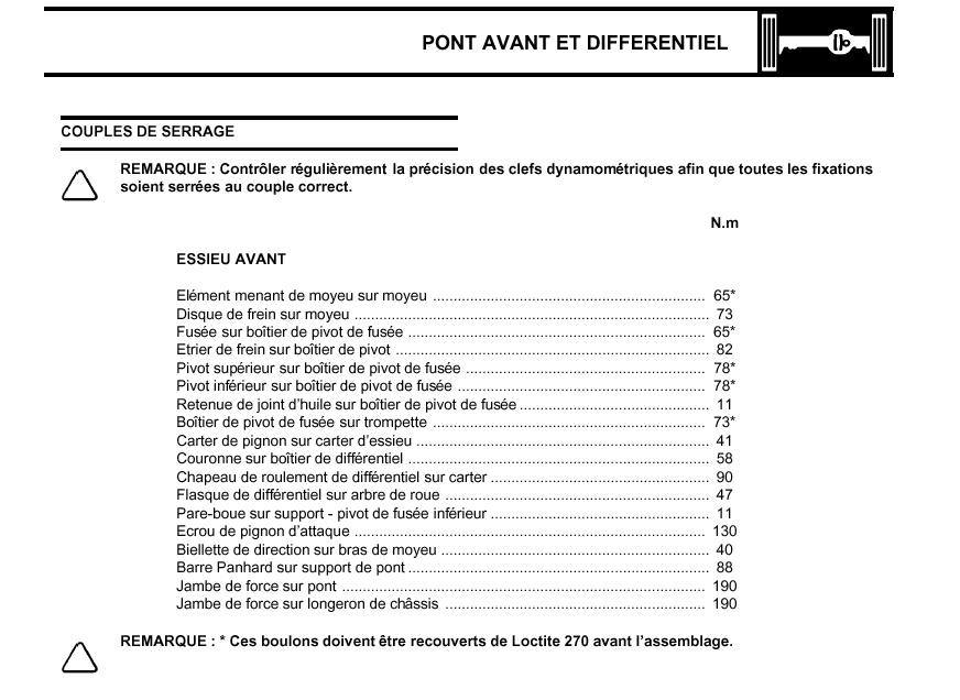

Partiellement alors, car il y a un petit astérisque.
Par contre, pour ma part, je suis en train de me dire, que j'aurais confondu depuis tout ce temps, flasque de différentiel sur arbre de roue, et élément menant de moyeu sur moyeu. Mais également aucun soucis de desserrage ni de déformation.
Mais ce qui me surprend, c'est cette valeur de 65 Nm que je trouve énorme pour du M10 sachant que land Rover, en absence de couple préconisé indique pour du M10 donne 45 Nm, donc avec un acier 10.9 mon 47Nm me convenait bien. :?

LØLØ a écrit : Partiellement alors, car il y a un petit astérisque.
Damned, j'ai raté cela !
Pourtant dans la procédure quand il faut mettre du frein filet ils l'indiquent. Et là non.... sauf dans le tableau des serrages.
On arrive proche de la limite élastique en effet avec du 10.9. Mais ces vis ne subissent aucun effort de traction/compression supplémentaires, contrairement aux vis qui tiennent la jante au moyeu.

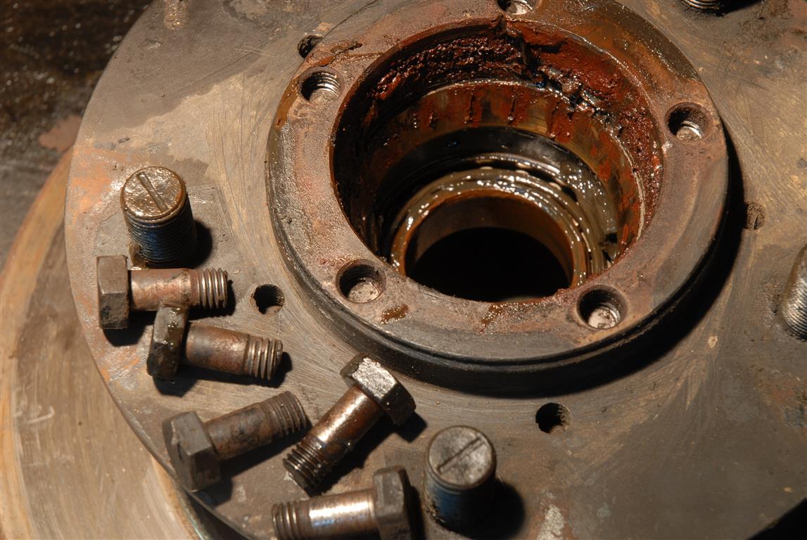

LØLØ a écrit : J'ai vu un Bowler, qui avait cassé toutes ses vis sur une main meneuse. La main meneuse était renforcée, le moteur aussi, mais pas les vis, qui ont toute perdu la tête, merci aux anciennes jantes des 90 (Rostyle) , qui enferment la main meneuse.
Tiens c'est rigolo: on en a déjà parlé, mais quand j'aivais acheté mon ex-90, j'avais trouvé ça en enlevant les rostyle:
:mrgreen:

Kebir a écrit : j'avais trouvé ça en enlevant les rostyle:
:shock: Rhôô sur un 90 de base. D'où l'importance de serrer correctement ces vis à mon avis.

perso, j'avais trouvé ces vis très ajustées aux trous filetés du moyeux malgré l'absence de reste de frein filet. Donc assez dures à visser sur toute leur longueur, pour cette raison je les avais remonté à sec et par de problème.
