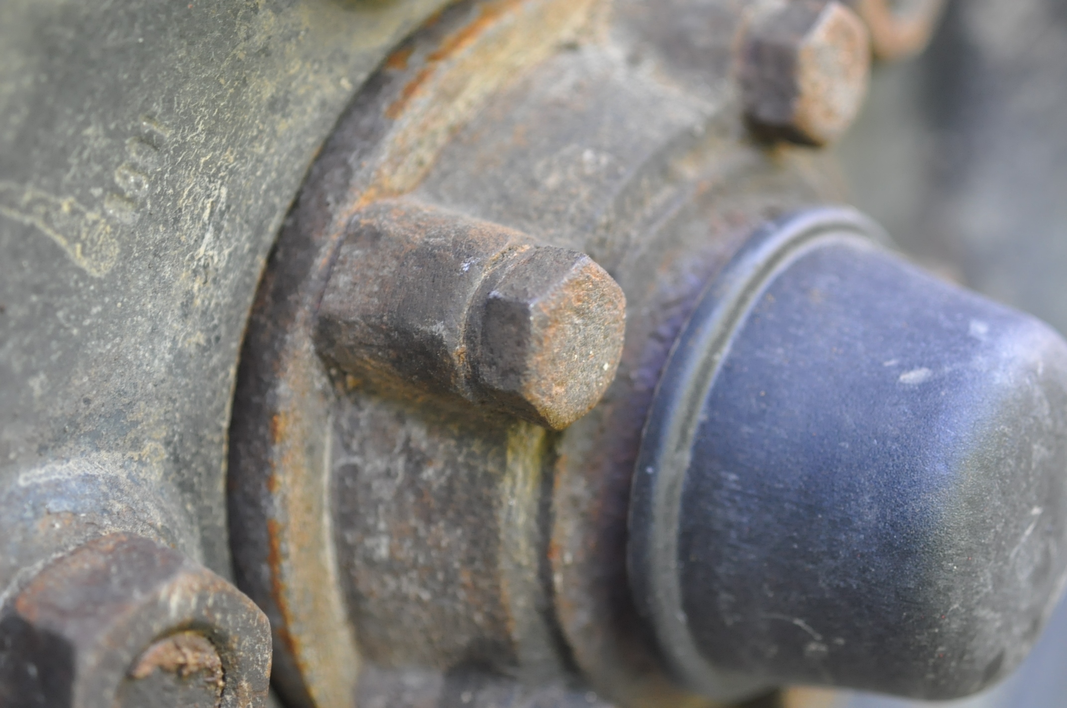

Salut, avant de changer, il faut contrôler. Souvent les mains meneuse sont HS avant les arbres. Pour l'arrière, c'est l'enfance de l'art: il y a les 5 écrous de la main meneuse à défaire, il suffit de tirer dessus en le maintenant horizontalement dans l'axe. Plus facile à dire qu'a faire, mais rien de bien difficile, normalement car des fois: Impossible sortie arbre de roue arrière.
Il est impératif de remonter les vis de main meneuse au couple, de 65Nm avec de la Loctite. En effet elles sont en acier très dur, fortement carboné 10.9, et a ce titres elles sont très cassantes car peu élastique. Tiens un autre sujet qui t'aidera bien pour effectuer correctement le travail : Le serrage d'une vis pour les nuls.

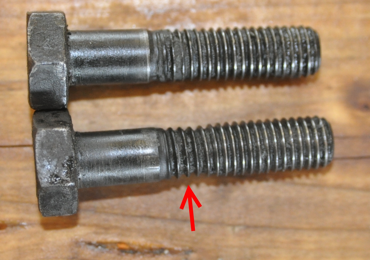

Exemple d'une vis de main meneuse, qui a été trop serrée et étirée ( rétrécissement ), à la limite de son élasticité. A ne pas remonter, car elle ne tiendra pas, ou cédera avant même d'avoir atteint le couple préconisé.

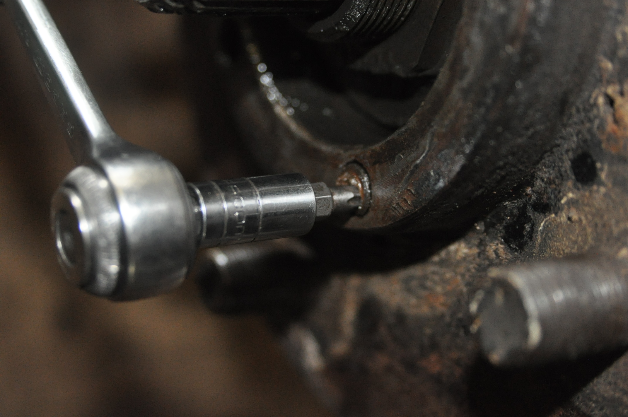

Et après, ben il faut bricoler pour extraire le bout cassé...

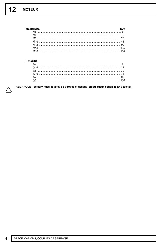

Par contre, pour ma part, je suis en train de me dire, que j'aurais confondu depuis tout ce temps, flasque de différentiel sur arbre de roue, et élément menant de moyeu sur moyeu. Mais également aucun soucis de desserrage ni de déformation.
Mais ce qui me surprend, c'est cette valeur de 65 Nm que je trouve énorme pour du M10 sachant que land Rover, en absence de couple préconisé indique pour du M10 donne 45 Nm, donc avec un acier 10.9 mon 47Nm me convenait bien. :?

Vous avez surement raison tous les deux mais tout comme il y a un astérisque, la page qui donne "45Nm" est intitulée "moteur". Nous n'y sommes pas et ceci explique peut être cela. :?

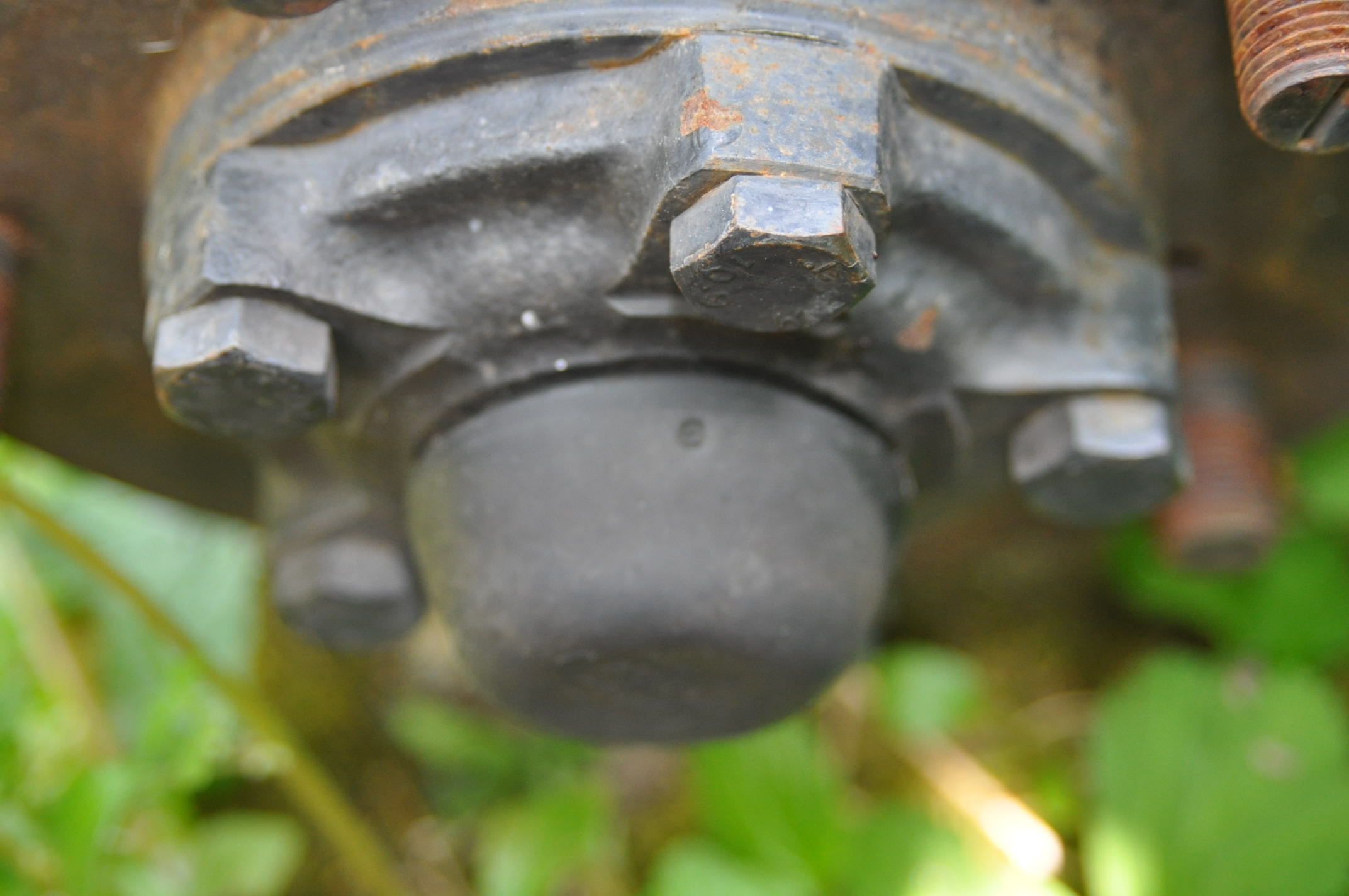

Tiens c'est rigolo: on en a déjà parlé, mais quand j'aivais acheté mon ex-90, j'avais trouvé ça en enlevant les rostyle:
:mrgreen:

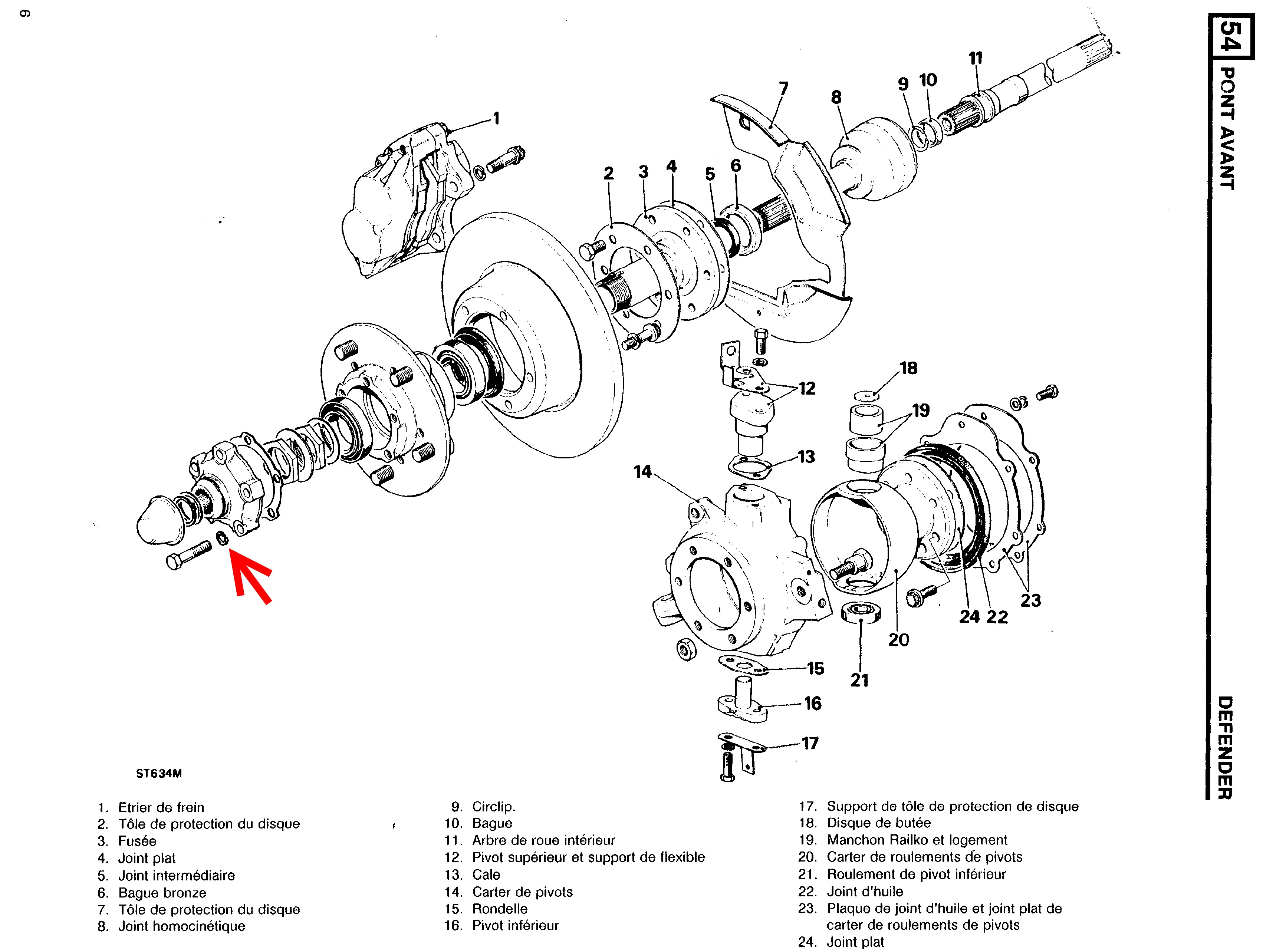

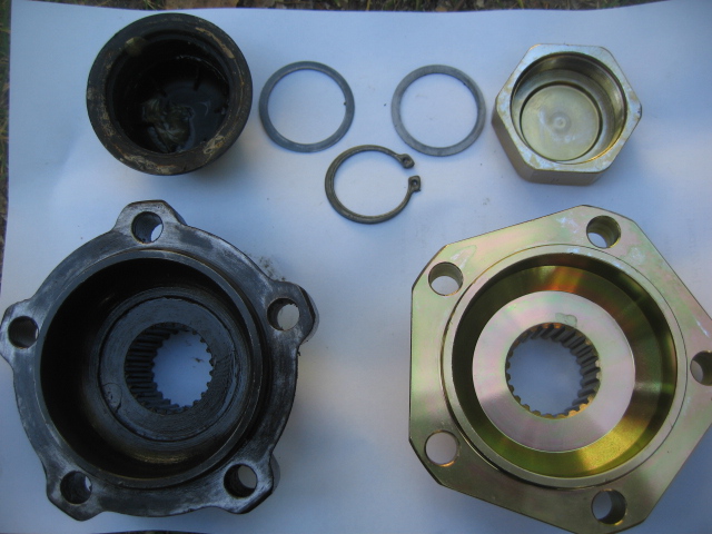

Il est a noter que sur les anciens moyeux, jusqu'au 200, il y avait une rondelle grower sur les vis de main meneuse. Dans la description du remontage, ils précisent bien de remettre les rondelles.
Sur land, à noter l'épaisseur de la main meneuse, la longueur du cabochon en plastique différent de ceux à partir du 300, et la rondelle anti desserre qui nous intéresse ici.

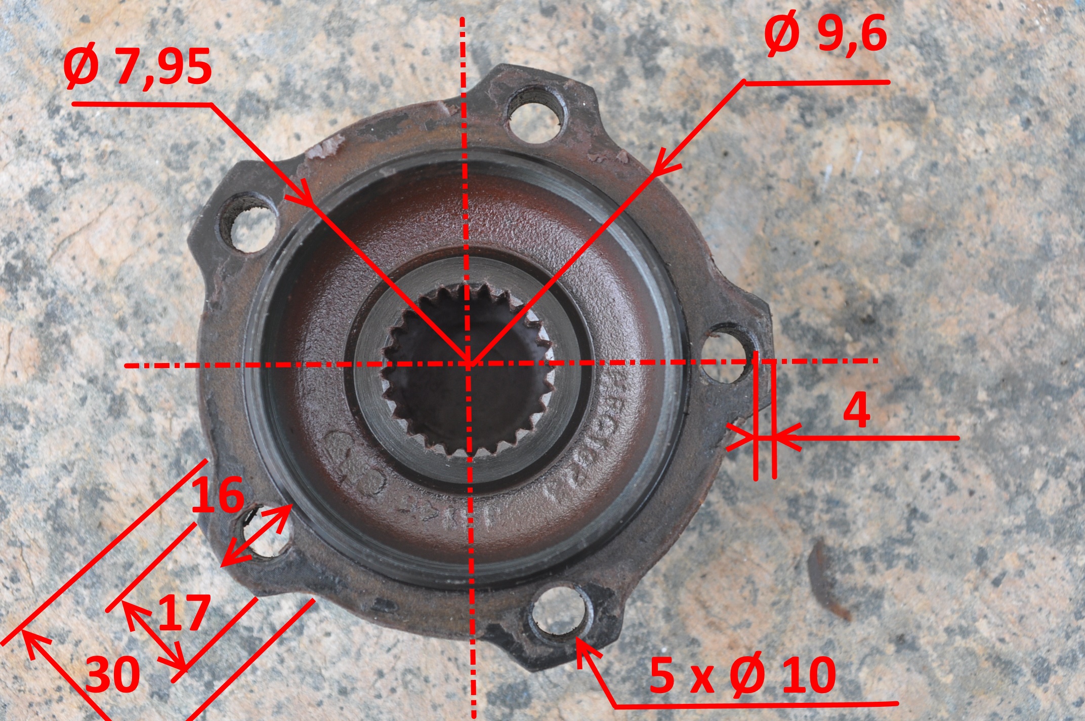

J'ai pas de main meneuse sous les yeux,
Si tu as besoin d'autre cotes, précise le.
Pour la comparaison des surfaces en contact avec une main meneuse renforcée.
96 au lieu de 90 mm, j'étais pas loin....... juste en regardant le diamtre extrieur du roulement dans mon catalogue..... :sm11:
Messages : 6208
Re: remplacement demi arbre de roue Defender 300
The Pater a écrit : 96 au lieu de 90 mm, j'étais pas loin....... juste en regardant le diamtre extrieur du roulement dans mon catalogue..... :sm11:
:oops:
Oui, 96mm et 79,5mm et non 9,6 et 7,95. Ou alors, il faut lire cm, mais ce n'est plus compatible avec les autres cote qui elles sont en mm. :?
