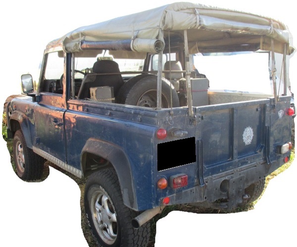

D'accord, ben en fait j'ai le 90 bâché (ou soft top
du coup faudra juste que je fasse une benne sur mesure et le tour est joué !

pour la peine ... voilà la photo de celui que je possède
