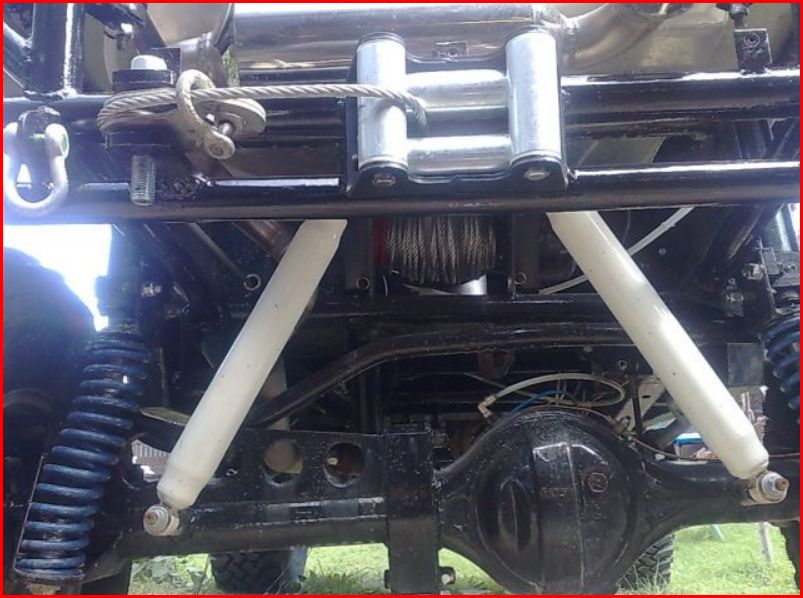

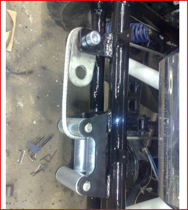

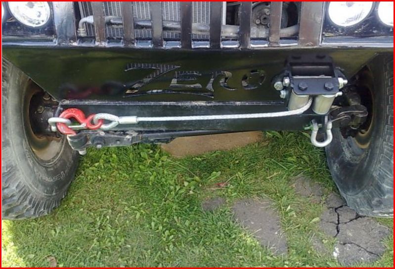

pat60
Messages : 44
Enregistré le : 25/11/2010 17:35
Re: treuil unique
Message non lu par pat60 »
un peu comme çà :wink: :D
Messages : 13975
Re: treuil unique
pat60 a écrit :un peu comme çà :wink: :D
C'est un treuil à l'arrière, capable uniquement de treuiller devant le véhicule (tirer le véhicule en marche avant).
Comment fais tu pour treuiller le véhicule en marche arrière ?

si tu rajoute une poulie de mouflage :D :D
Messages : 13975
Re: treuil unique
pat60 a écrit :si tu rajoute une poulie de mouflage :D :D
Où ?
