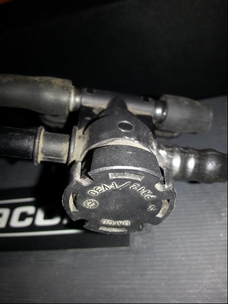

Re: Fonctionnalités support de filtre à gasoil DEF TD4
Gros plan sur les nouvelles durites et leurs connecteurs + T de raccordement :
Cette solution "piquée à PSA" est en fait fiable (aucune modif faite sur leur circuit) et dépannable facilement vu que c'est plug and play
En cas de fuite les deux durites du DEF sont reconnectées en 15 secondes comme le montage d'origine du DEF et les autres durites venant du réservoir 2 pareil
Le T (en vert au mileu) est ses connecteurs sur le moteur HDI Peugeot :
