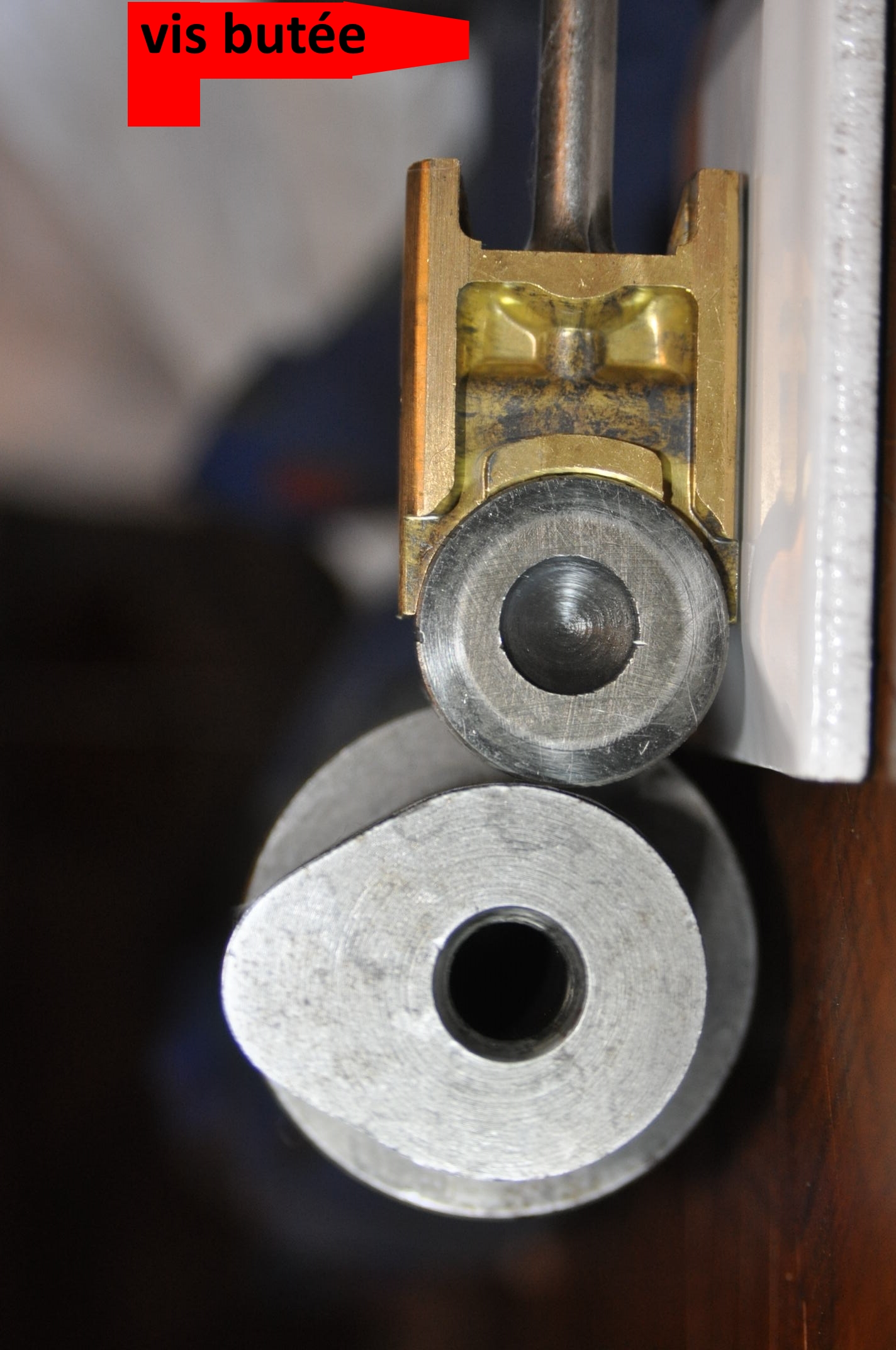

Messages : 6206
Re: DISCO 300 TDI CULBUTEUR
Peut-être la vis qui tient le guide et qui empêche le poussoir bronze de monter trop haut qui est cassée ou sortie ou desserrée:
En place, on peut se rendre compte qu'en cas de problème, le poussoir bronze sur sa lancé peut pousser la tige du culbuteur plus loin.
Vérifier son serrage ou son état du moins.
Ou effectivement, le poussoir bronze cassé, au niveau de sa butée sur la vis.
