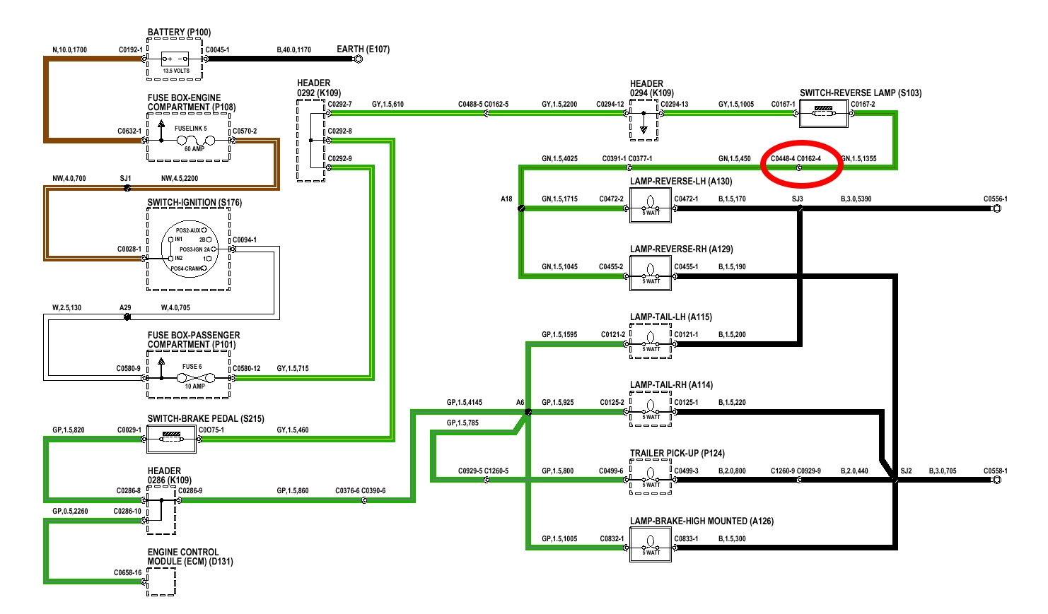

Il est dommage que tu ouvres un nouveau sujet sur le feu de recul, alors qu'il en existe déjà plusieurs, de sorte que cela nous disperse et ne facilite pas les recherches en cas de problème, il faut mieux continuer un thème existant qu'en ouvrir des nouveaux a chaque fois.
Bon le quart d'heure de morale passé, lis ce thème sur le sujet: contacteur feux de recul. Tu peux contrôler le connecteur sur le tablier coté moteur, en dessous du vase d’expansion, et t'en servir de base de départ pour limiter les zones de recherches sur la partie avant du faisceau, ou sur l'arrière.
Le gros connecteur gris à 14 broches, cherche le fil vert liseré marron, et vois si le 12 v arrive là, cotè femelle, contact mis, un fil pour simuler le capteur. Bien appuyer sur le déverrouillage pour l'ouvrir.
