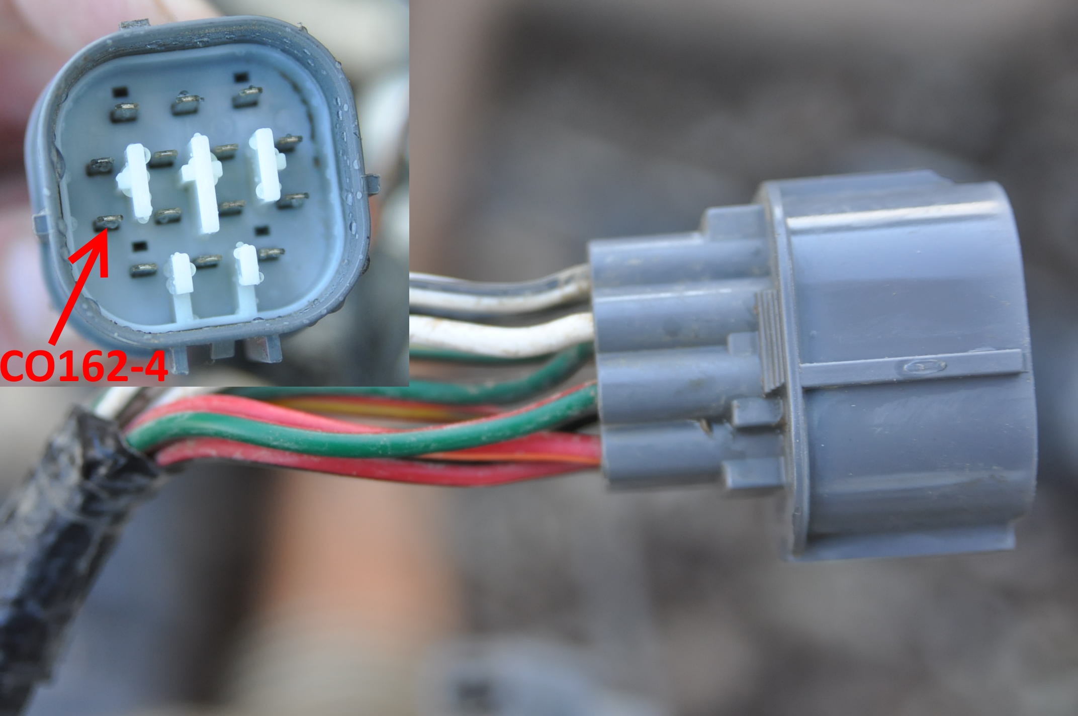

Bon le quart d'heure de morale passé, lis ce thème sur le sujet: contacteur feux de recul. Tu peux contrôler le connecteur sur le tablier coté moteur, en dessous du vase d’expansion, et t'en servir de base de départ pour limiter les zones de recherches sur la partie avant du faisceau, ou sur l'arrière. Le gros connecteur gris à 14 broches, cherche le fil vert liseré marron, et vois si le 12 v arrive là, cotè femelle, contact mis, un fil pour simuler le capteur. Bien appuyer sur le déverrouillage pour l'ouvrir. Regarde bien des deux cotés, si la broche n'est pas oxydée; enfoncée; dessertie...

J ai mesure la tension au borne de la fiche sous le vase d expansion il y a bien 12v mais le courant n arrivais pas dans le feux arrière donc apres avoir controle le faisceau du tablier jusqu'au feux de recul il y avais 2 fil coupe juste a la sortie du faisceau dans le chassis cote droit ::le fil marron et vert et l autre fil etais celui de la jauge du reservoir (celui ci etais toujours en mode reserve au tableau de bord je comprend pourquoi maintenant) donc du coup tous refonctionne a nouveau pas besoin de changer le contacteur de marche arrière. Et un tres grand merci pour votre aide!!
