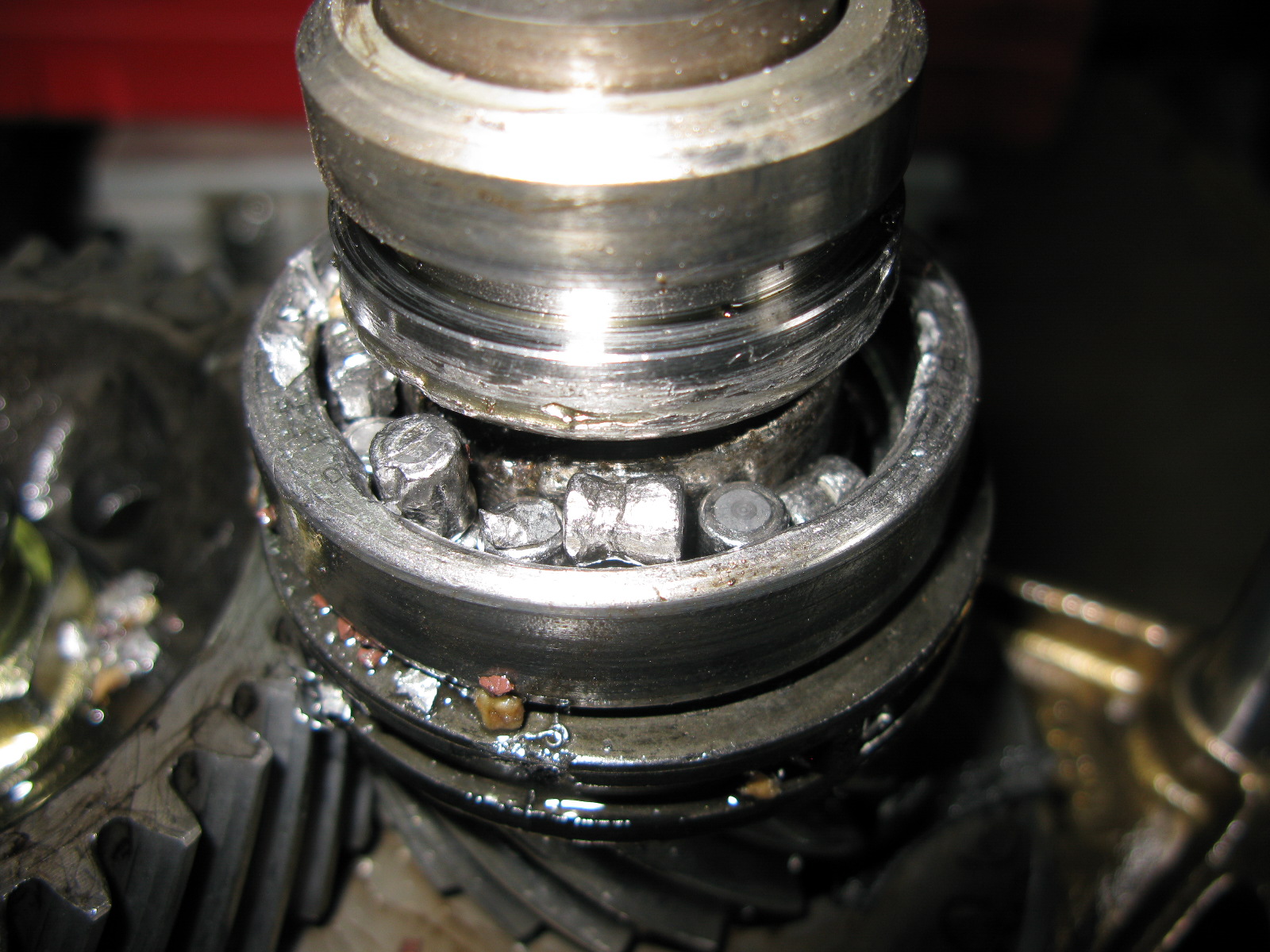

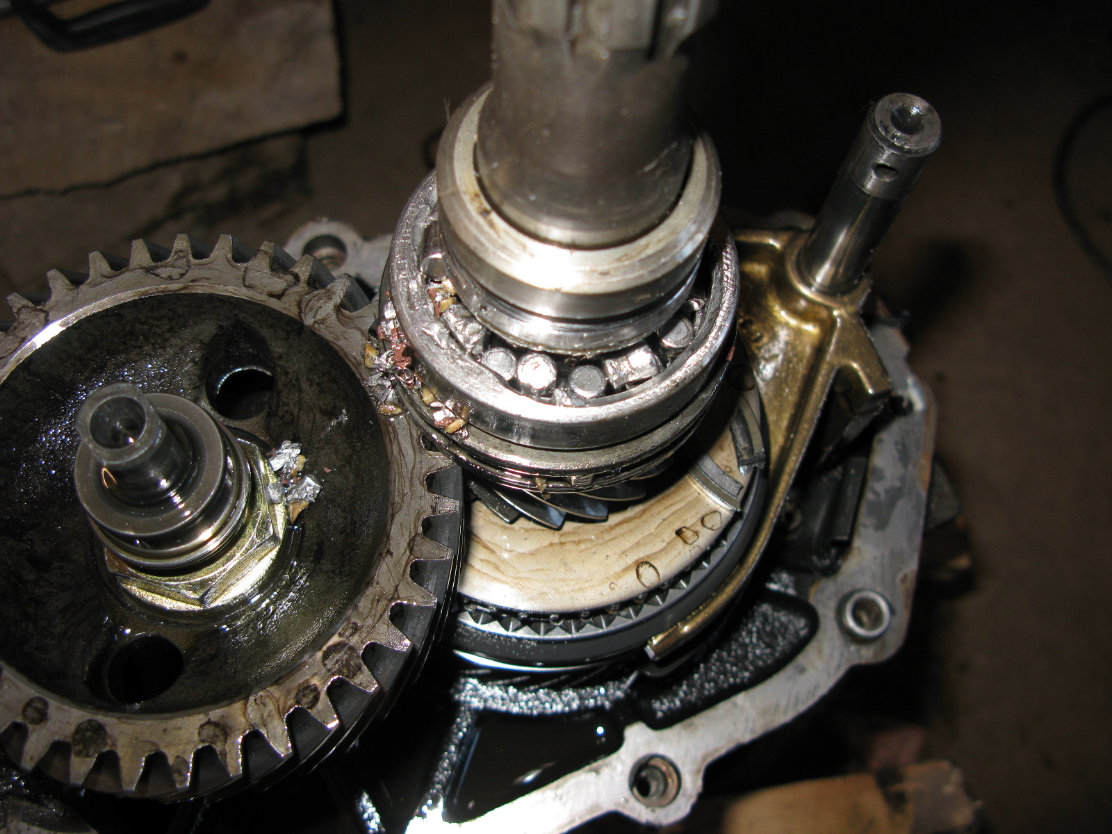

J'ai finalement révisé une autre boite, mais ça me démangeait de savoir...Je n'ai pas eu à chercher loin :
Roulement de sortie explosé, la bague d'huile a probablement tourné, l'huile est sortie par là où elle pouvait.
Un peu moins de 70 000km depuis la révision, kit Asch... à 140 000, je tracte régulièrement, il semblerait que ce soit une faiblesse connue de la R380
dans cette situation. Avant d'avoir les moyens de prendre une boite avec des roulements plus gros chez eux, je vais envisager une combine pour monter un
radiateur d'huile et vidanger tout les 10 000.

Re: Transfert d'huile R380 vers LT230???
Aïe! C'est effectivement la faiblesse de la R380. C'est dû au fait que le pignon de 5° est monté en porte à faux par rapport à la plaque sur le carter en acier. Je sais que Ashcroft peut installer des roulement qui encaissent mieux la charge, mais amha le problème c'est qu'ils sont montés dans le carter alu. Si tu tractes lourd, le mieux est de rester en 4° pour soulager ce roulement.

VICTORLIMA a écrit : Avant d'avoir les moyens de prendre une boite avec des roulements plus gros chez eux, je vais envisager une combine pour monter un
Mais qu'est-ce qu'ils ont tous de vouloir prendre un roulement plus gros dès qu'un roulement se détruit ?
Dans la mojorité des cas, cela ne résoud rien, voir même réduit encore plus la durée (roulement sous chargé, ou roulement de qualité "secondaire").
Ce roulement peut mourir de pleins d'autres choses que la charge. Par exemple, tu peux avoir la flexion trop importante de l'arbre secondaire sous fort couple (il souffre plus en première qu'en seconde).
Vidanger tous les 10 000 km ne sert à rien. Tu vas remplacer une huile qui est encore en bon état
Un radiateur d'huile : pourquoi pas. Cela permettra d'augmenter la viscosité de l'huile en opération, car l'huile sera plus froide.
Vu que la BV s'est autocontaminée avec des particules dures venant du roulement HS, mieux vaut faire une refection total avec changement de tous les roulements, en remettant la BV en état origine.
Au fait quelle huile utilisais tu ?
