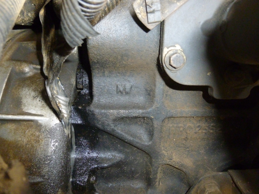

Il y a un passage d'huile sur le fond du bloc : Vue coté bloc sur un disco : Comme tu peux le remarquer, il n'y a pas une grande épaisseur du joint de culasse entre le trou et le bord du bloc, d'autant qu'une partie du joint dépasse sur l'arrière. Une autre difficulté peut être à l'origine de la fuite, sur un disco les deux vis du fond proche du tablier, sont difficiles d’accès a cause du retour du tablier : Cette difficulté d'accès, peut générer un mauvais serrage de la vis de culasse, autour de laquelle s'effectue le passage d'huile sur sa partie haute: Nécessitant la modification de la longueur d'une douille de 19 : Rendant impossible, l'usage de certain outil, permettant un serrage angulaire précis: Ce qui nous amène a des méthodes plus empiriques, malgré le soin que l'on peut y mettre, et qui peuvent engendrer un serrage douteux de ces deux vis sur les disco et les range.
Moteur bien chaud une fois, j'en ai vu un buller, lui il était bien mur.
Re: fuite entre BV et bloc moteur
Waouh
Alors là LØLØ, je suis impressionné par ta réponse et ses illustrations.
Pour un grand débutant en mécanique comme moi, c'est du pain bénit ce genre de propos.
Il est tout à fait juste que cela pourrait correspondre au suintement que j'ai observé à l'arrière du bloc et que le contrôleur technique a pris pour un défaut d'étanchéité entre BV et bloc.
Dès que le temps me le permet, je m'en vais nettoyer tout ça du mieux que je peux pour observer ce qui se passe par là.
Avec le moteur bien chaud, je vais inspecter ça et croiser les doigts pour que ce ne soit pas de là que provienne le suintement.
PS : Pour le coup, ta réponse me donnerait presque envie de tout démonter pour changer le joint de culasse dont je ne connais rien de l'âge ou de son précédent remplacement. Cependant, l'emballement retombé après lecture du manuel d'atelier me fait espérer que cela puisse attendre...

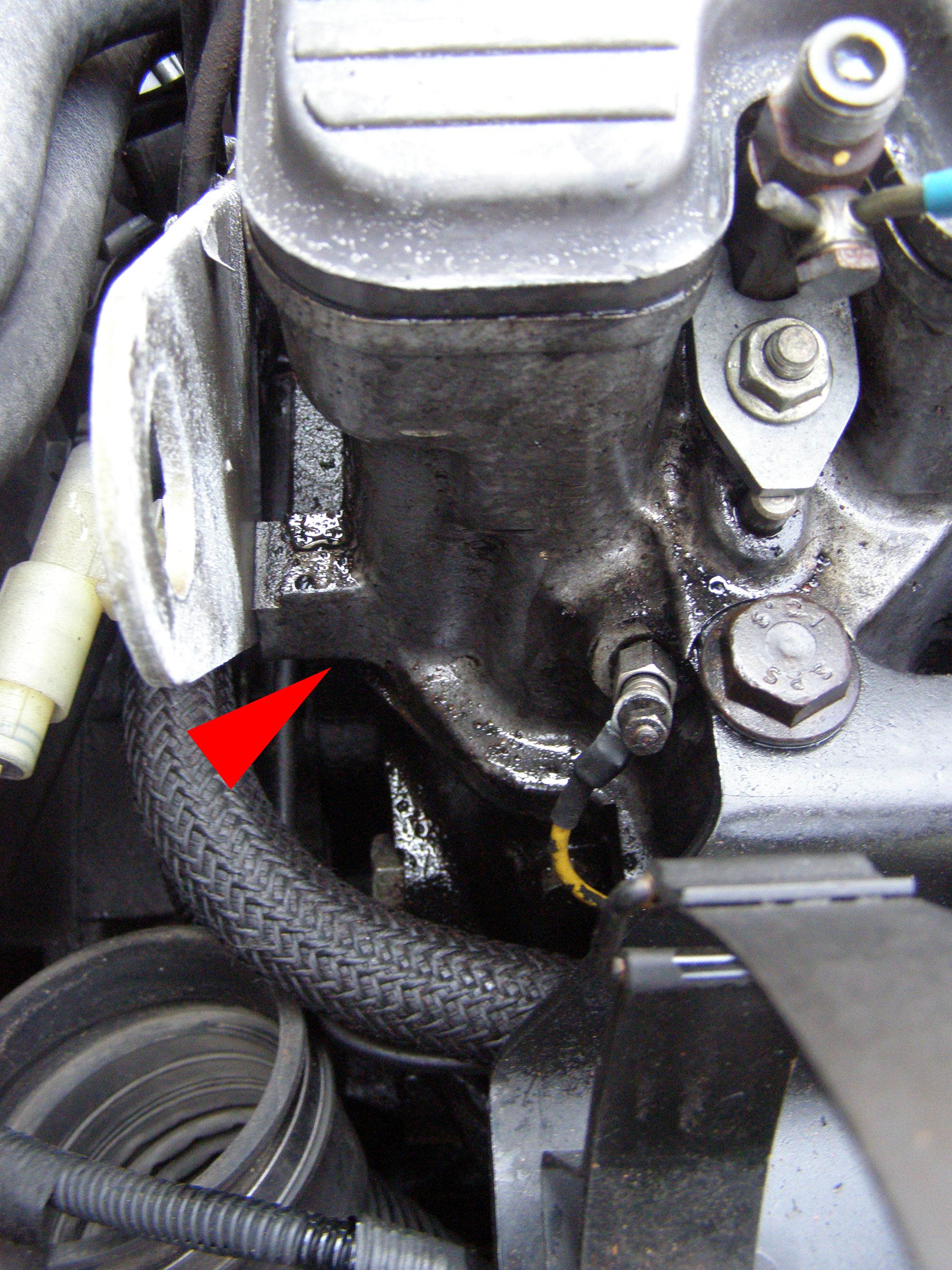

le mien est bien cracra sur l'arrière de la culasse aussi
- Messages : 6209
Salut nanard,
Apparemment, dans ton cas, d'après ta première photo, ce serait plutôt le joint du cache culbuteur. Il faut se méfier aussi du ventilateur, qui a tendance a pousser vers le fond du moteur les fuites diverses, ce qui explique le gras sur le tablier de la deuxième photo.
En même temps toutes ces fuites sont un bon traitement antirouille, c'est de l’auto-traitement, cela préserve les châssis, les tabliers...

autre piste recherchée ce week end le carter d'huile ,j'ai réussi à resserrer tt les boulons d'un 1/8 à 1/4 de tours
le carter étant légèrement incliné vers l'arrière l'huile se répands sur l’arrière et coule le long de la bv de toute facon la réfection du joint devra être fait dés que possible et remontage des boulons au frein filet
à voir dans le temps si j'ai réussi à trouver cette p..... de fuite..
Salut LØLØ
effectivement, ça se voit bien sur la photo. J'ai toujours une certaine appréhension pour serrer la 3éme vis du cache culbu (pour cause de non passage de la clé dyn) conséquence : ça pisse un peuLØLØ a écrit :Apparemment, dans ton cas, d'après ta première photo, ce serait plutôt le joint du cache culbuteur
on ne peut rien te cacherLØLØ a écrit :Il faut se méfier aussi du ventilateur, qui a tendance a pousser vers le fond du moteur les fuites diverses, ce qui explique le gras sur le tablier de la deuxième photo
LØLØ a écrit :En même temps toutes ces fuites sont un bon traitement antirouille, c'est de l’auto-traitement, cela préserve les châssis, les tabliers...
