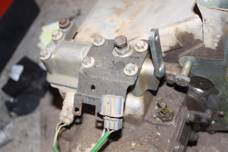

Le branchement que j'avais était à peu près comme la première photo mais sans le boulon, c'était juste emboité. (voir photo)
boite def
boite def
un capteur vert
la boite d'occasion vient d'un vendeur connu du sud est mais je ne sais pas de quel véhicule elle provient exactement, elle était pas exactement la même puisque nous avons du inter changer certaines pièces.
par exemple le capuchon dessus avec la fourchette, la flasque ou se fixe l'arbre de transmission.
je vais essayé de vous faire une photo du même emplacement sur la "nouvelle" boite (qui a mon avis est plus ancienne).
Ma question : est il possible de changer cette partie, cette espèce de tête ou se fixe le tambour de frein à main et qui permet de brancher le compteur ??

Peux tu nous mettre une photo précise et net de l'emplacement de ta prise de compteur, car quelque chose m’échappe ?
Re: problème compteur suite changement BT
Si c'est une BT de Disco Td5, effectivement il n'y aura pas le trou dans le carter pour recevoir le capteur. Le tachy sur le Disco est repris sur un capteur ABS. Il faut, dans ce cas conserver le carter de sortie arrière pour pouvoir connecter le capteur.

voici une photo de l'emplacement ou était branché le compteur
le ratio de la "nouvelle" est 1 211
Ce qui était intéressant, c'est l’emplacement sur la nouvelle boite, car pas courante, pour que l'on puisse bien se faire une idée du problème, car ce n'est pas un transfert de def.

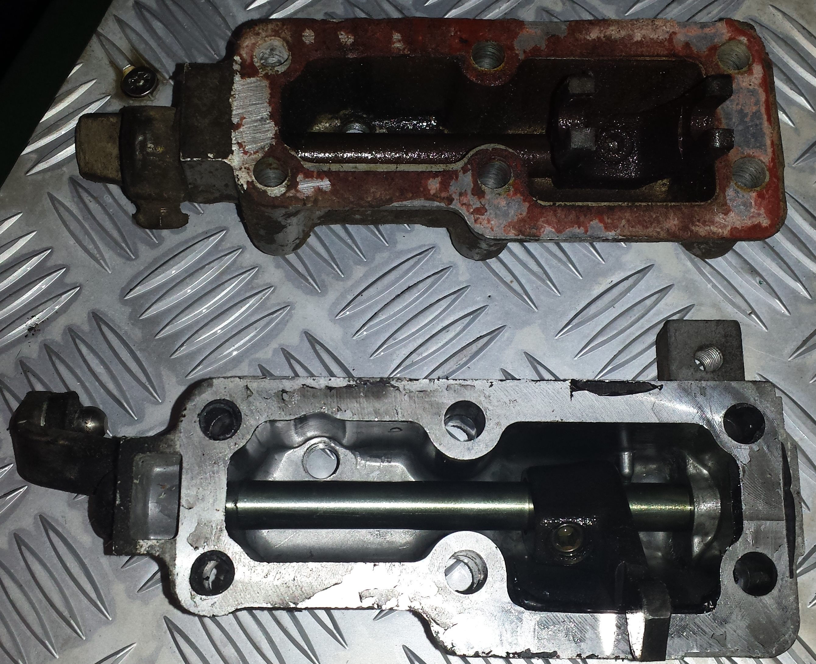

Sur cet éclaté, c'est un système de sortie de compteur à câble, mais le système à capteur se monte ou inversement. Il n'y a pas de problème d'adaptation du système de compteur de Def entre un transfert de TD4/TD5 à capteur et un transfert de 300Tdi/200tdi/TD/D/V8 à câble.
Juste un peu bricolage simple au niveau du leviers de commande courte/longue.

Je suis quasi certain que cette BT provient d'un Disco Td5. J'ai fait quelques photos de ce que j'ai sous la main. La BT est en 1/410, mais le carter de sortie arrière vient d'une BT de Disco Td5.
Ici on voit le trou qu'il manque sur le carter pour brancher le capteur.
Ici c'est la commande pour passer en courte. Le levier est différent car la commande est à câble sur le Disco.
