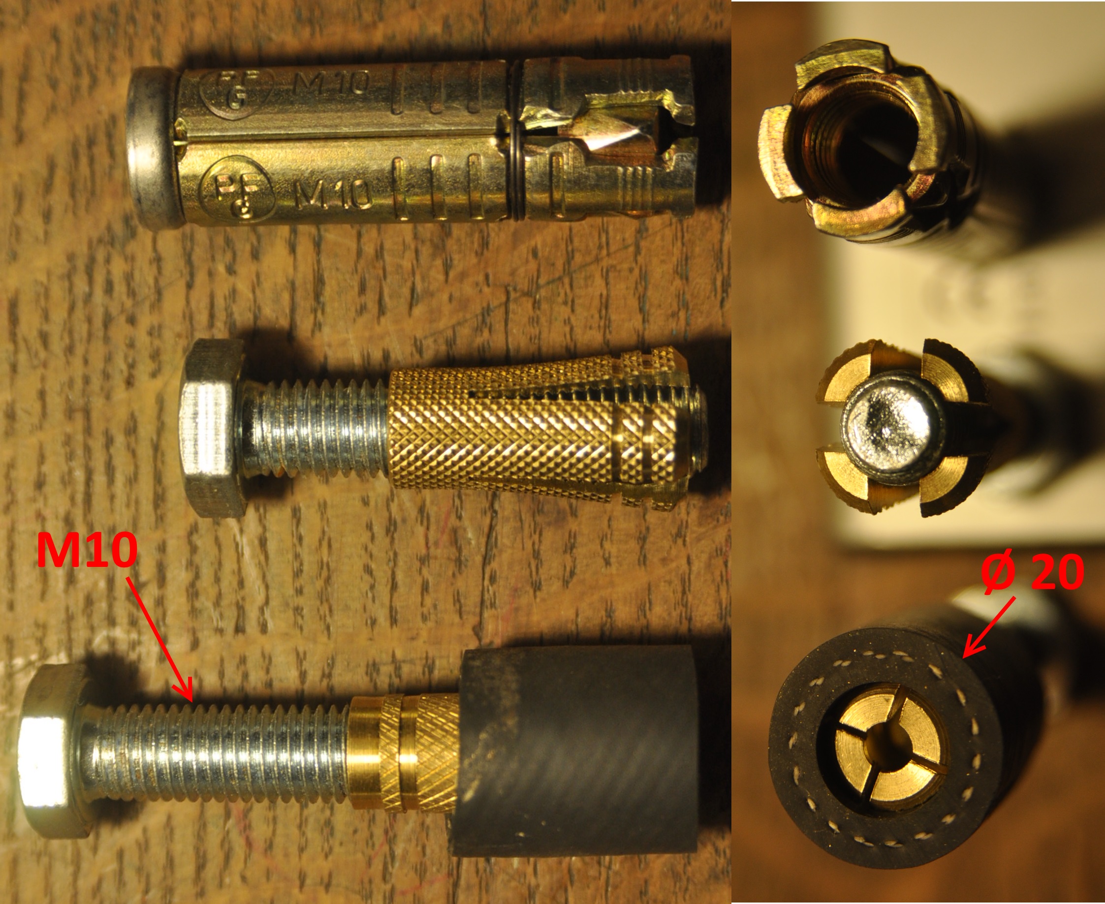

Eh bien voila: pour moi aussi le filetage est venu avec le boulon. Et on est....dimanche :evil:
Dans un vieux post, qqn un a parlé d un bouchon de Toy en 18x2...
Est ce qu il peut m en dire plus?
Re: TD5 : bouchon de vidange bloqué
sylvio72 a écrit : Eh bien voila: pour moi aussi le filetage est venu avec le boulon. Et on est....dimanche :evil:
Pour te dépanner dans l'urgence, un bout de durite, une cheville métallique, et de la pâte à joint sur le filetage de la vis.
Selon le besoin, tu peux prendre une cheville et une durite plus ou moins grosse. Là une durite avec un diamètre de 20 mm devrait le aller.
