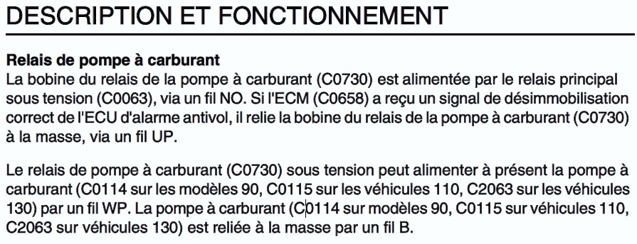

Donc si tu veux que le circuit que tu souhaites alimenter dépendent de la clef de contact, il faut commander un relais par un plus après contact qui te commutera ton installation additionnel. Avec le fil marron liseré orange par exemple, tu peux commander un relais, qui se coupera avec la clef de contact. Ce fil tu peux le retrouver sur deux des relais à proximité  du boitier de fusible sous le siège, ( relais de pompe GO ou le relais principale ).
