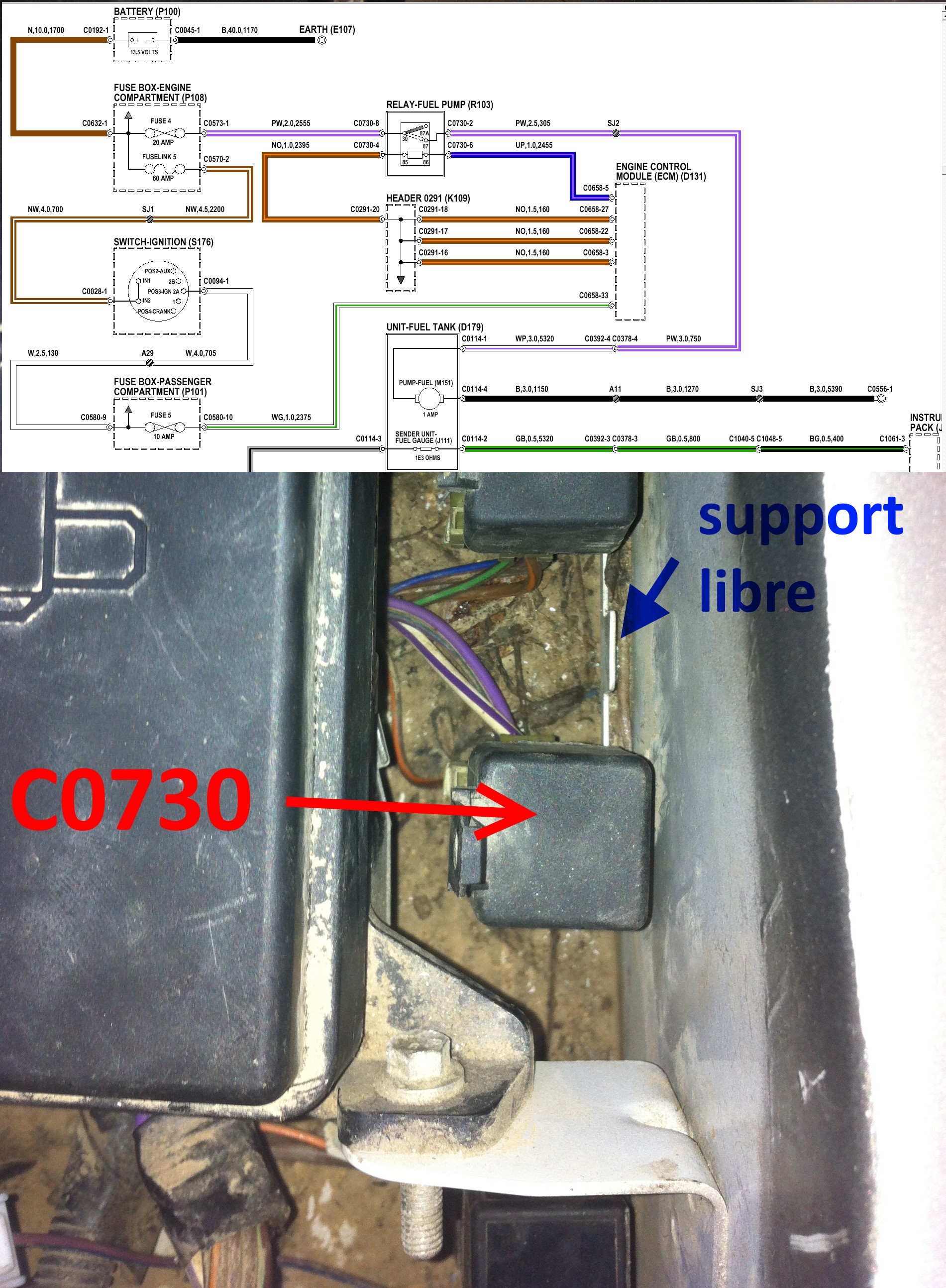

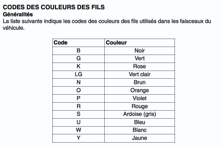

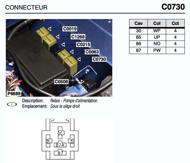

Si tu veux une alimentation effective seulement quand le moteur est sur le point de démarrer alors tu peux utiliser l'alimentation électrique de la pompe à carburant fil blanc/violet (WP) repiqué sur la borne 30 du relais jaune de la pompe à carburant sous le siège droit connecteur C0730:

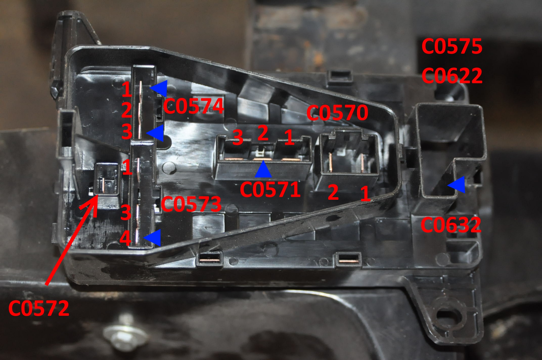

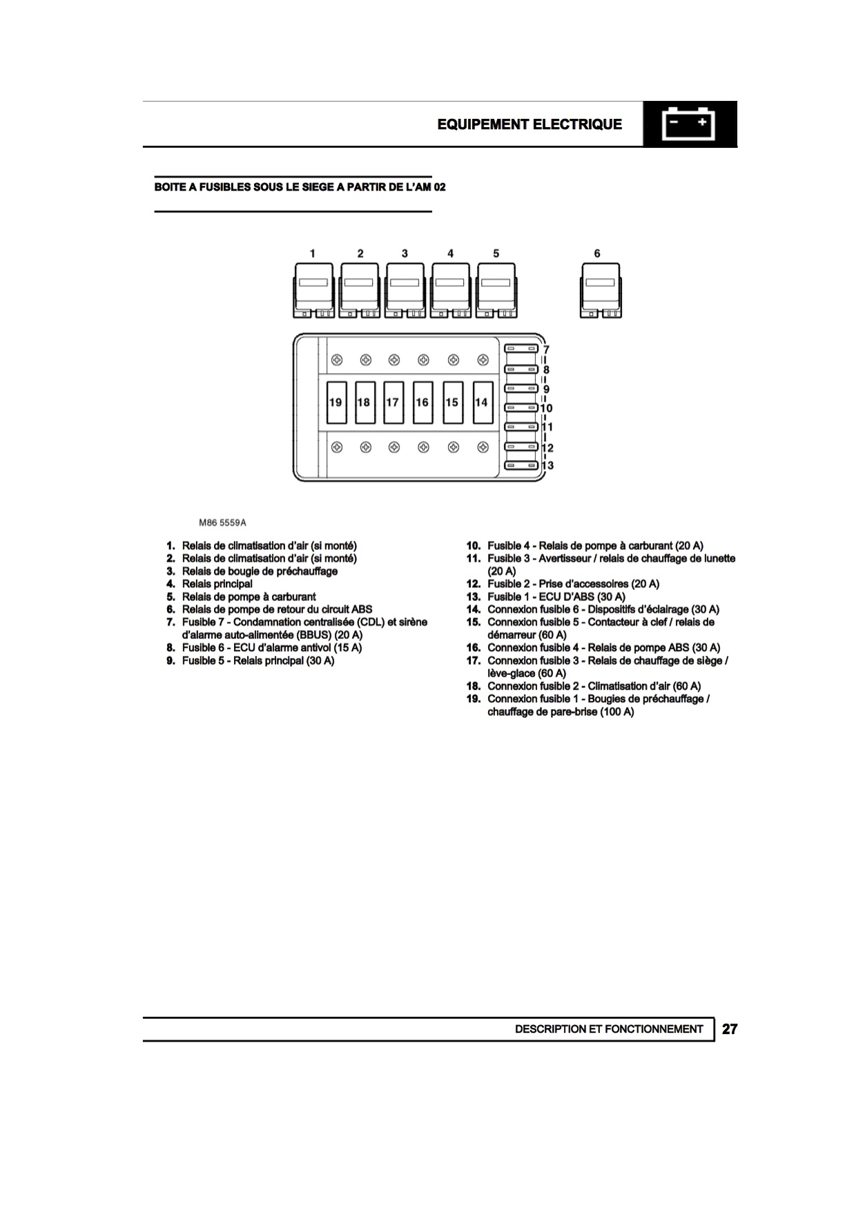

Tu peux trouver sous ce boitier de fusible:
Des sorties libres, protégées par des fusibles, sur les options que tu n'as pas:
Si tu as un doute sur une sortie libre à utiliser reprends la photo en mettant une flèche sur la, ou les broches que tu souhaites brancher. Comme tu peux le voir sur le schéma il y a des options ( ABS ).
Maintenant comme tu peux le voir sur le schéma, ces sorties sont toutes directement sur la batterie, via un fusible.
Donc si tu veux que le circuit que tu souhaites alimenter dépendent de la clef de contact, il faut commander un relais par un plus après contact qui te commutera ton installation additionnel. Avec le fil marron liseré orange par exemple, tu peux commander un relais, qui se coupera avec la clef de contact. Ce fil tu peux le retrouver sur deux des relais à proximité du boitier de fusible sous le siège, ( relais de pompe GO ou le relais principale ).

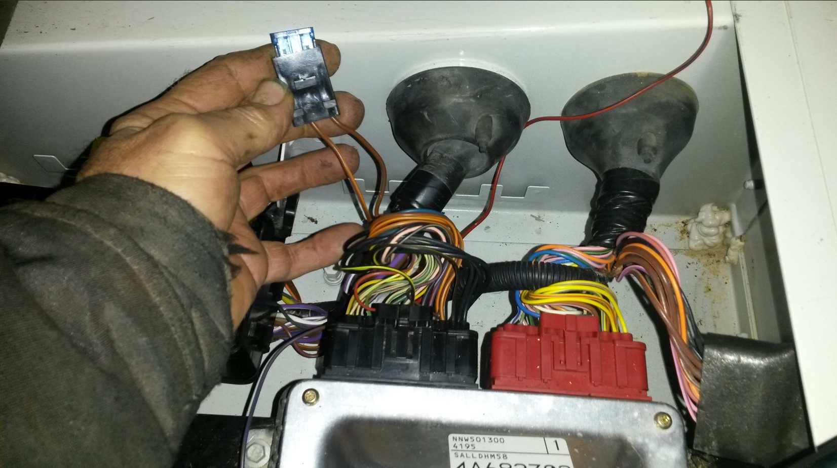

J'ai trouvé un fil marron liseré orange branché un autre fil marron via un fusible de 15A. Les 2 fils sortent de la même gaine. :shock:
Après vérification (avec une petite ampoule), ces fils sont alimentés dés la préchauffe moteur et se coupent quelques secondes après avoir coupé le contact. (ce qui m'intéresse fortement pour mon boitier).

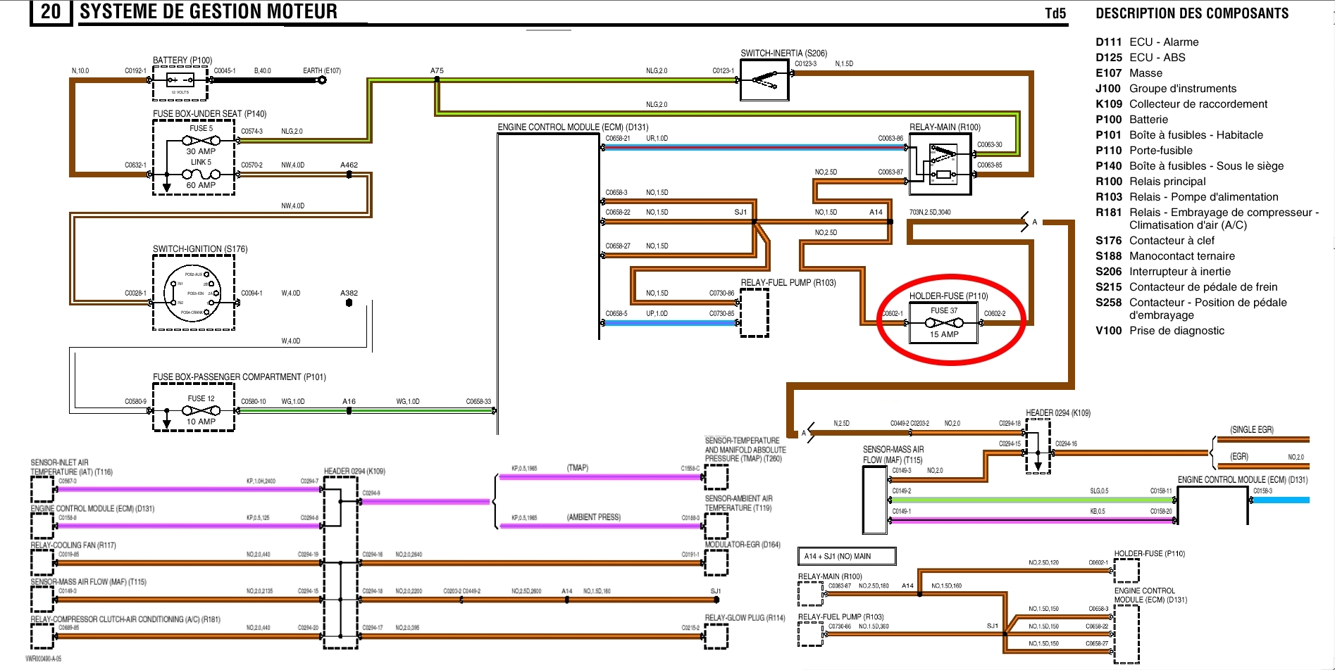

Cependant, j'aimerais savoir à quoi servent ces 2 fils (voir photo)?
Je suppose que ce n'est pas monté d'origine!!
Re: Branchement Boitier de puissance
Réuni sur un même schéma, tout ce que protège se fusible 37, il est très important, totalement d'origine, très difficile à trouver lorsqu'on est pas avisé qu'il n'est pas dans un tableau de fusible. Oui, c'est bien un + aprés contact, géré par l'ECU par le biais du main relais. Il est protégé par le fusible 5 de 30 A du boitier de fusible sous le siège passager coté fil marron liseré orange qui est l'arrivé provenant C0574-3 connecteur sous ce boitier; et par le fusible de 15 A sur le fil marron, qui est donc la partie protégée par ce fusible de 15A.
j'ai retrouvé ça dans mes archives :wink:
