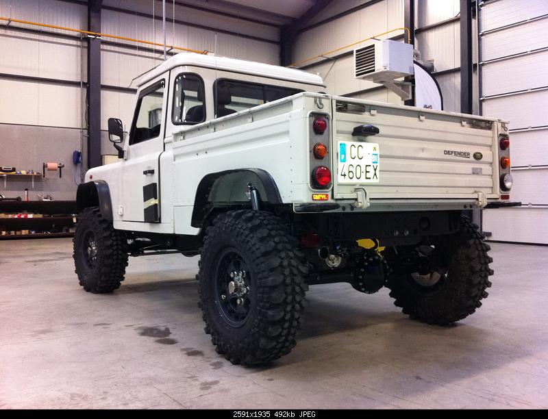

Slt a tous je voudrais monter sur mon110 hcpu des extensions d aile a l arriere,pour passer mon controle,mais je ne sais pas quel modele devrais je choisir et comment se fixe t il a l arrière ?

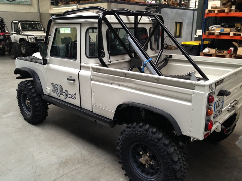

Sur Pirate 4x4 la préparation d'un DEF 110 HCPU raccourci montre une simple bande de caoutchouc rigide (avant et arrière) :
Des extensions existent en accessoire (type Range Rover Classique je pense)

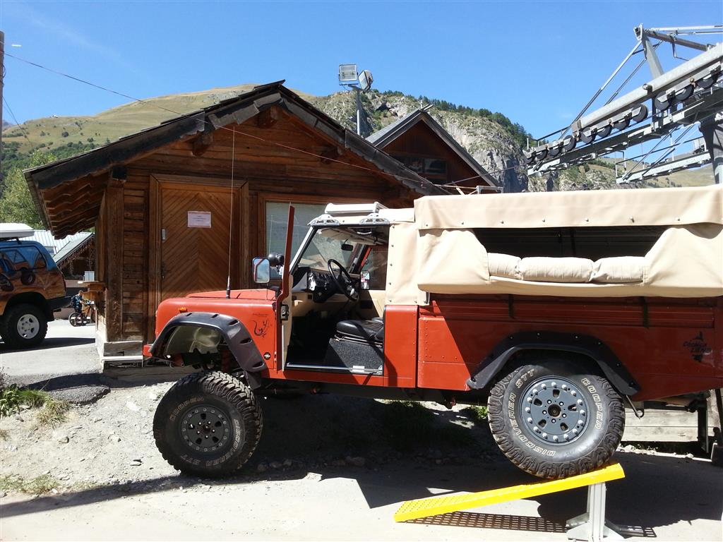

Exemple vu au salon 4x4 de Valloire (nettement moins discret....
Fixation avec perçage à travers la benne :

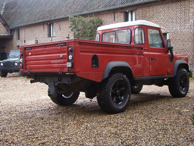

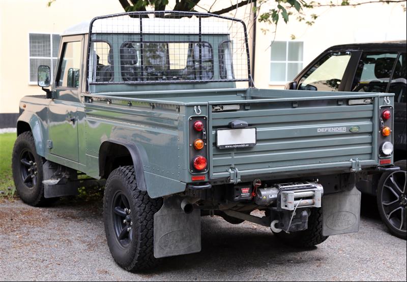

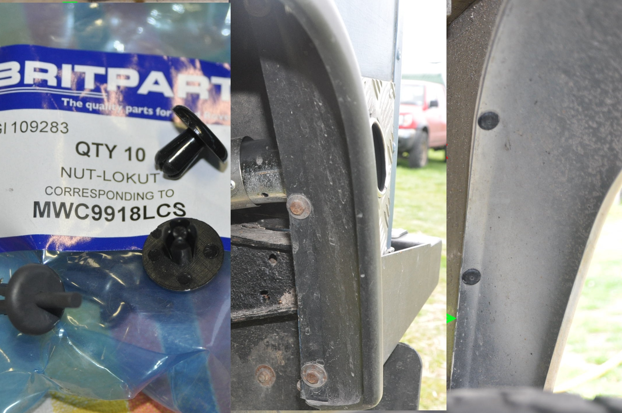

C est fonctionnel mais j avoue que ce n est pas tres estetique ,je serais plutot tente par ce modele similaire a ceux d origine,mais comment ce monte t il?
- Messages : 6209
Re: Montage extension(elargisseur) d aile arriere sur hcpu
Salut,jeff hugo a écrit :C est fonctionnel mais j avoue que ce n est pas tres estetique ,je serais plutot tente par ce modele similaire a ceux d origine,mais comment ce monte t il?
Soit avec des petites vis/écrou/rondelle de 10 ou alors les tétouilles d'origines; les mêmes que tu as sur les élargisseurs avant et qui se démonte avec un petit chasse goupille ou un clou pour chasser en la poussant la petite tige centrale, qui écarte la cheville, si tu te débrouilles bien et qu'elles ne sont pas trop cuites on peut les réutiliser, sinon les remplacer par les petites vis ou en acheter des neuves. Mais il faudra percer le retour d'aile, car je ne pense pas qu'il y ait des trous d'origine. A+

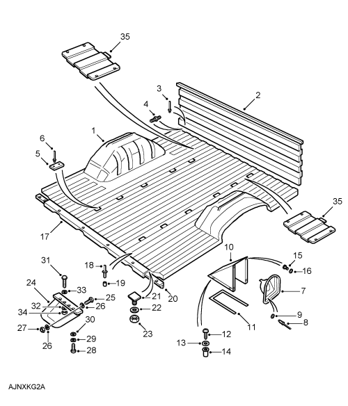

Le passage d'aile dans la benne du HCPU possède de gros rivets (surface difficile car par plane) là où justement on a besoin de fixer l'extension d'aile :
Problème d'étanchéité et visibilité de la fixation dans la benne si l'on perce dans le passage de roue :
Le problème d'un perçage sur le flanc de la benne est possible mais il débouche dans un corps creux (étanchéité difficile à obtenir) :
Reste à étudier la meilleure fixation requise pour cette solution esthétiquement acceptable (collage sans perçage ?) :

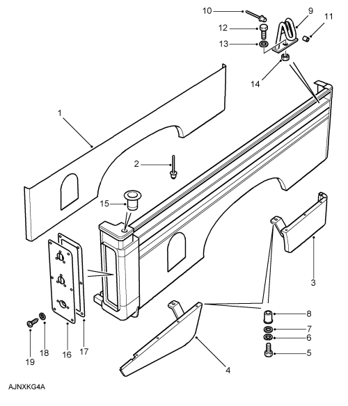

Pas sur le flanc a proprement dit, mais sur le retour, et si corps creux, alors, soit tétouille, ou soit filet rapporté (8), comme sur l'éclaté de benne que tu nous as mis. A+
