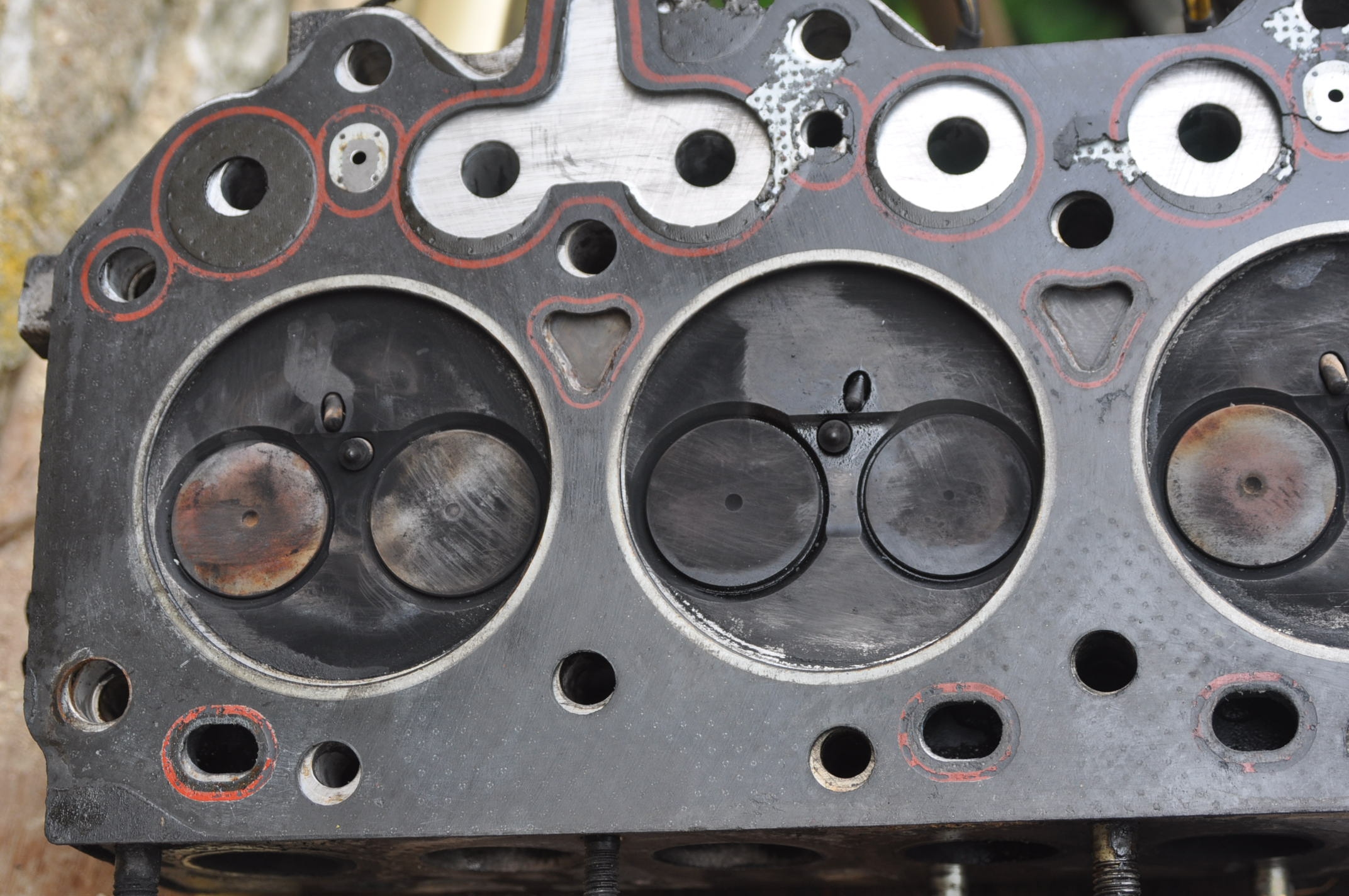

Re: grosse fumé 300tdi
Comme les copains. Fais une prise des compressions pour être sûr.
Les passages d'huile ou d'eau sont entourés d'un joint rouge. A+
Un exemple de passage de la compression dans le circuit d'huile, par le passage des tiges de culbuteur. Cela poussait lorsqu'on enlevait le bouchon de remplissage d'huile, cela faisait un bruit de compresseur. A+
Salut,nanard833 a écrit :Salut LØLØ
connais tu l'âge/kilométrage du moulin ?
Non je ne le sais pas, mais à l'occasion je tirerai les vers du nez du propriétaire.
Salut,nanard833 a écrit : connais tu l'âge/kilométrage du moulin ?
21ans/140000km
Salut LØLØ;
merci de t'être renseigné.
le paramètre important c'est l'âge en somme.
Pour l'usage qu'en faisait son proprio au moment de la rupture, t'as aucune info ? (TT sévère, plein pot en forte charge, autoroute...) Si le truc a claqué d'un coup ou progressivement..
Quand on voit la forme de la zone endommagée on dirait qu'il à littéralement explosé à partir du cylindre.
La couleur du LDR n'incite pas a envisager un entretien aux p'tits oignons...donc on peut penser que le système de refroidissement a pu se boucher ou a mal fonctionner (calorstat, purge, radiateur colmaté, pompe à eau cassée/bouffée, courroie accessoire cassée..)
As_tu souvenir de l'état de la culasse (son plan de joint notamment) ?
Bref, t'en penses quoi de ce joint LØLØ ? moulin mal mené et/ou mal entretenu ?
A ta connaissance y a t'il un kilométrage/âge ou il est préférable de remplacer le JDC?
Pas que, il y a l'usage et l'entretien.
Il tourne toujours pas de problème de ce coté là.As_tu souvenir de l'état de la culasse (son plan de joint notamment) ?
Je pense qu'il est resté très longtemps sans tourné. Le liquide de refroidissement avait perdu ou n'avait pas des qualités anti corrosion ou avait été coupé ou remplacé par de l'eau.Bref, t'en penses quoi de ce joint LØLØ ? moulin mal mené et/ou mal entretenu ?
Regarde la taille des passages d'eau sur un joint neuf, la petite pastille de réduction du débit a complétement disparu rongée par la rouille sur l'ancien. Peut-être l'origine de l'affaiblissement du renfort métallique autour du cylindre; peut-être également que cela a généré un problème de température qui a dut contribuer à l’accélération phénomène de destruction.
c'est un des tiens ?LØLØ a écrit :Il tourne toujours pas de problème de ce coté là.
intéressant en effet d'autant que d'autres détails sont différents probablement pour homogénéiser la circulation du LDR dans le bloc et la culasse et donc la température.LØLØ a écrit :Regarde la taille des passages d'eau sur un joint neuf, la petite pastille de réduction du débit a complétement disparu rongée par la rouille sur l'ancien.
est-ce un joint genuine ?
- Messages : 6201
Non.nanard833 a écrit : c'est un des tiens ?
Le vieux oui je le suppose, le neuf est un Elring.est-ce un joint genuine ?
