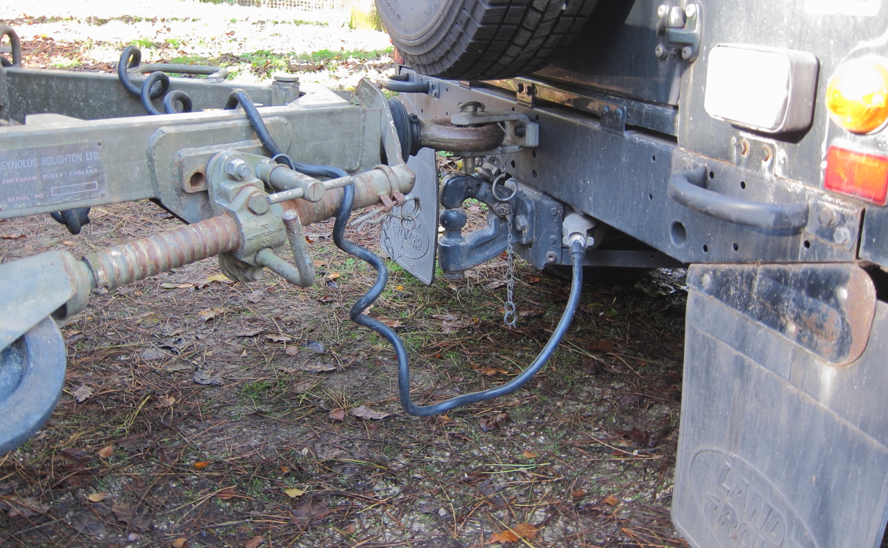

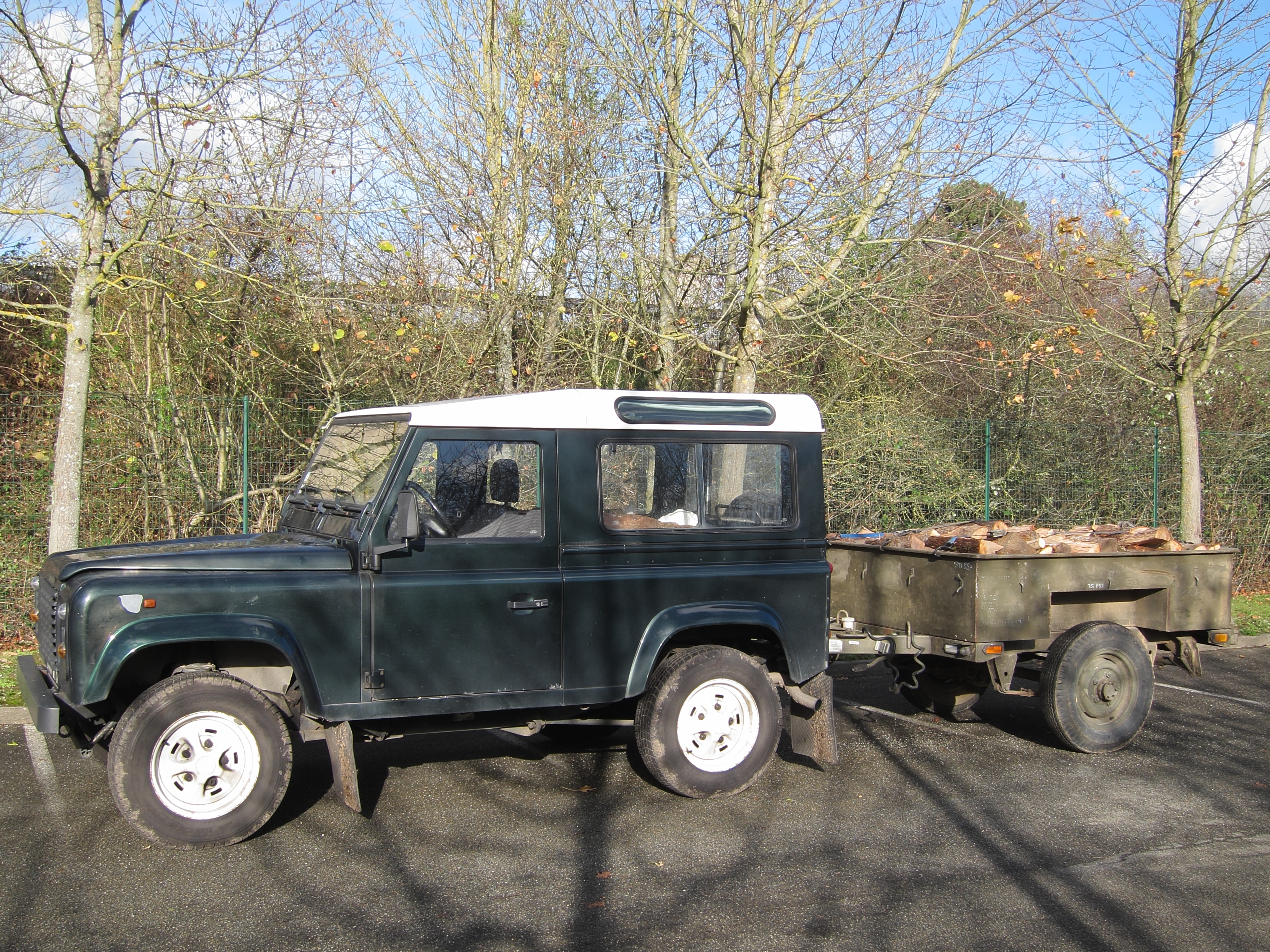

Tu en as une superbe remorque :D
Es-ce une sankey avec une accroche Nato.
PS : Nous avons le même Def et Même couleur :o

Re: peinture qui "pèle"
non c'est pas un crochet NATO :mrgreen: juste un crochet en U avec une cheville goupillée :|
d'ailleurs à cette occasion, la belle traverse à pris cher.....

nanard833 a écrit : d'ailleurs à cette occasion, la belle traverse à pris cher.....
Pas à cause du crochet..... à cause d'un montage qui ne respectait pas les règles de l'art, fait par des apprentis sorciers dont je tairais les noms

FTN a écrit : Tu en as une superbe remorque :D
C'est la remorque de LØLØ.
Comme je voulais avoir la remorque horizontale, j'ai utilisé le crochet d'origine LR..... malheureusement sans plaque de renfort et avec des vis inadéquates........
