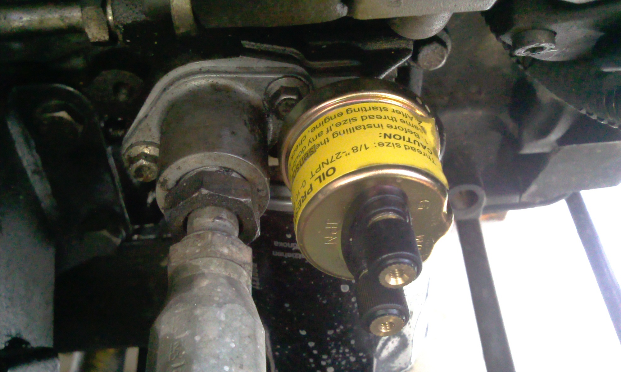

je précise aussi que cette sonde
n'est plus en service sur mon 300 car elle s'est mise à donner des valeurs tout à fait fantaisistes, j'ai reconnecter la sonde d'origine vers le voyant du TDB .
Donc ne pas écarter la possibilité d'une sonde défectueuse

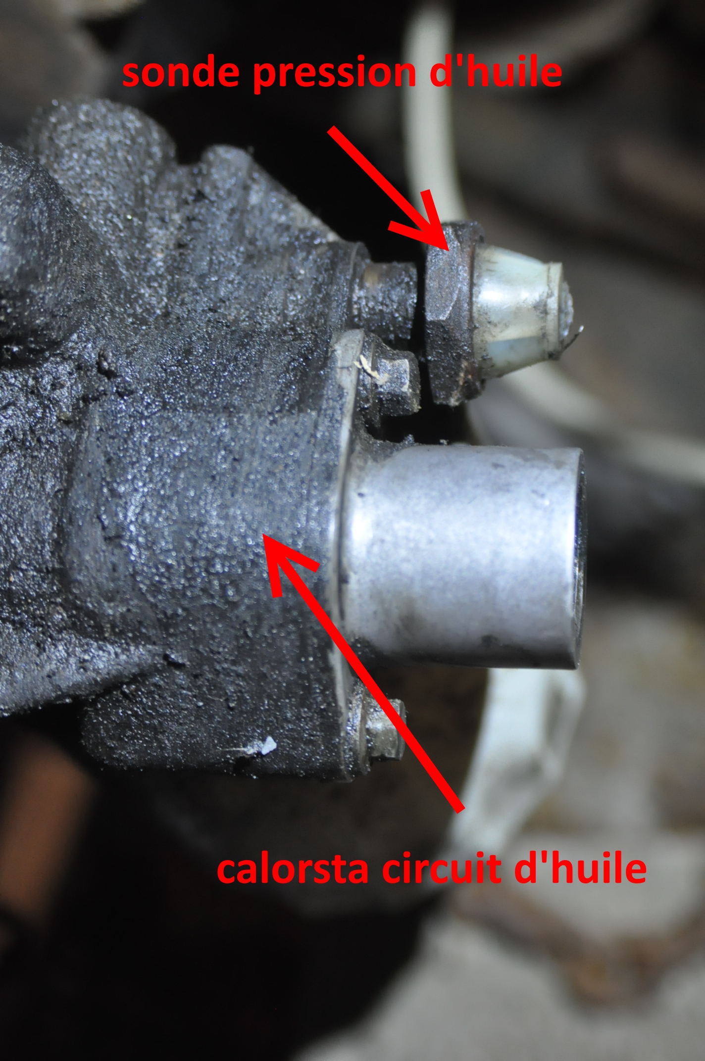

Par contre le voisin de la sonde peut lui être défectueux ou fatigué. Hypothèse, est ce que si le thermostat d'huile est coincé en position ouverte, cela pourrait générer une pression un peu faible à froid ?

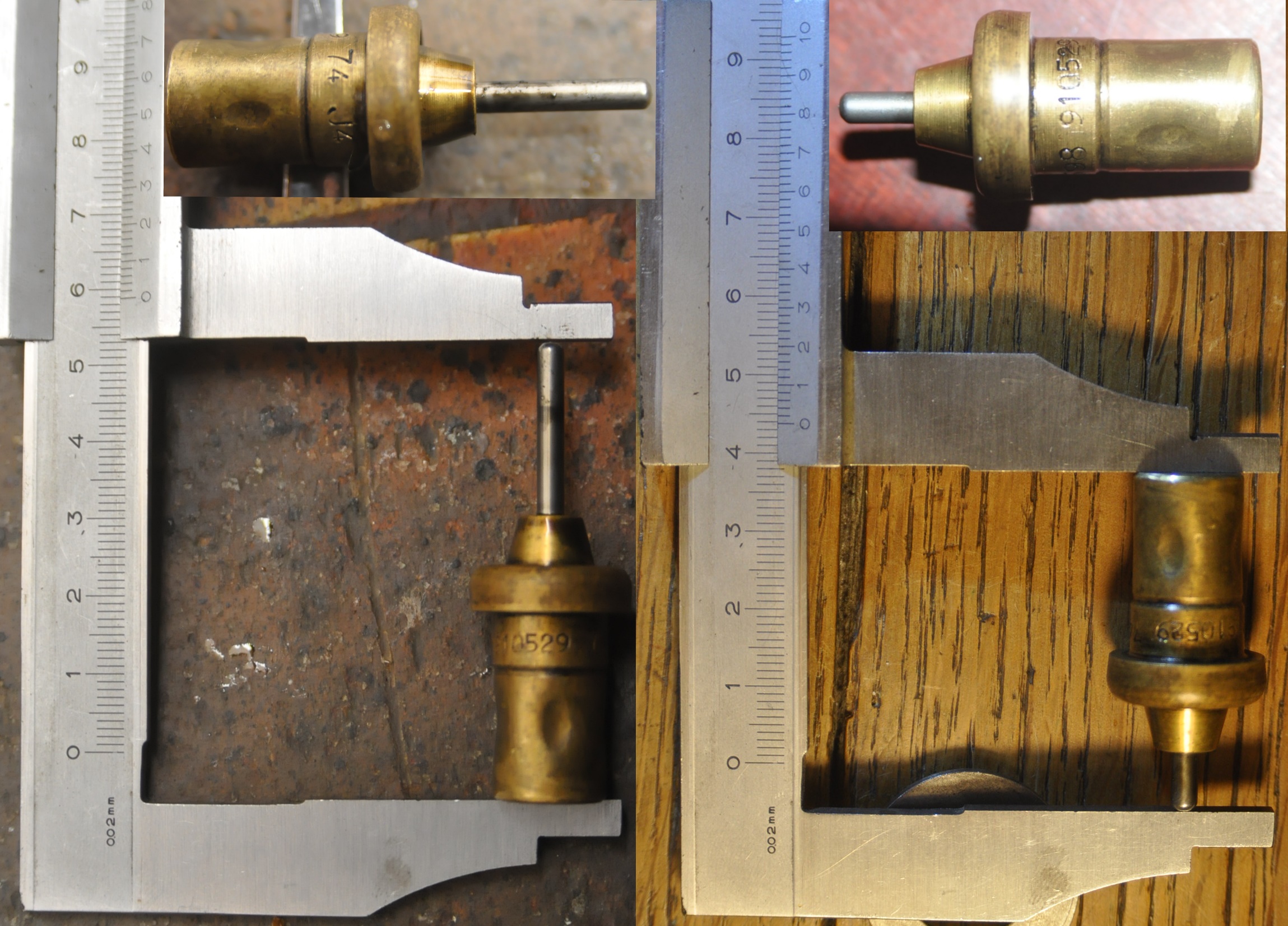

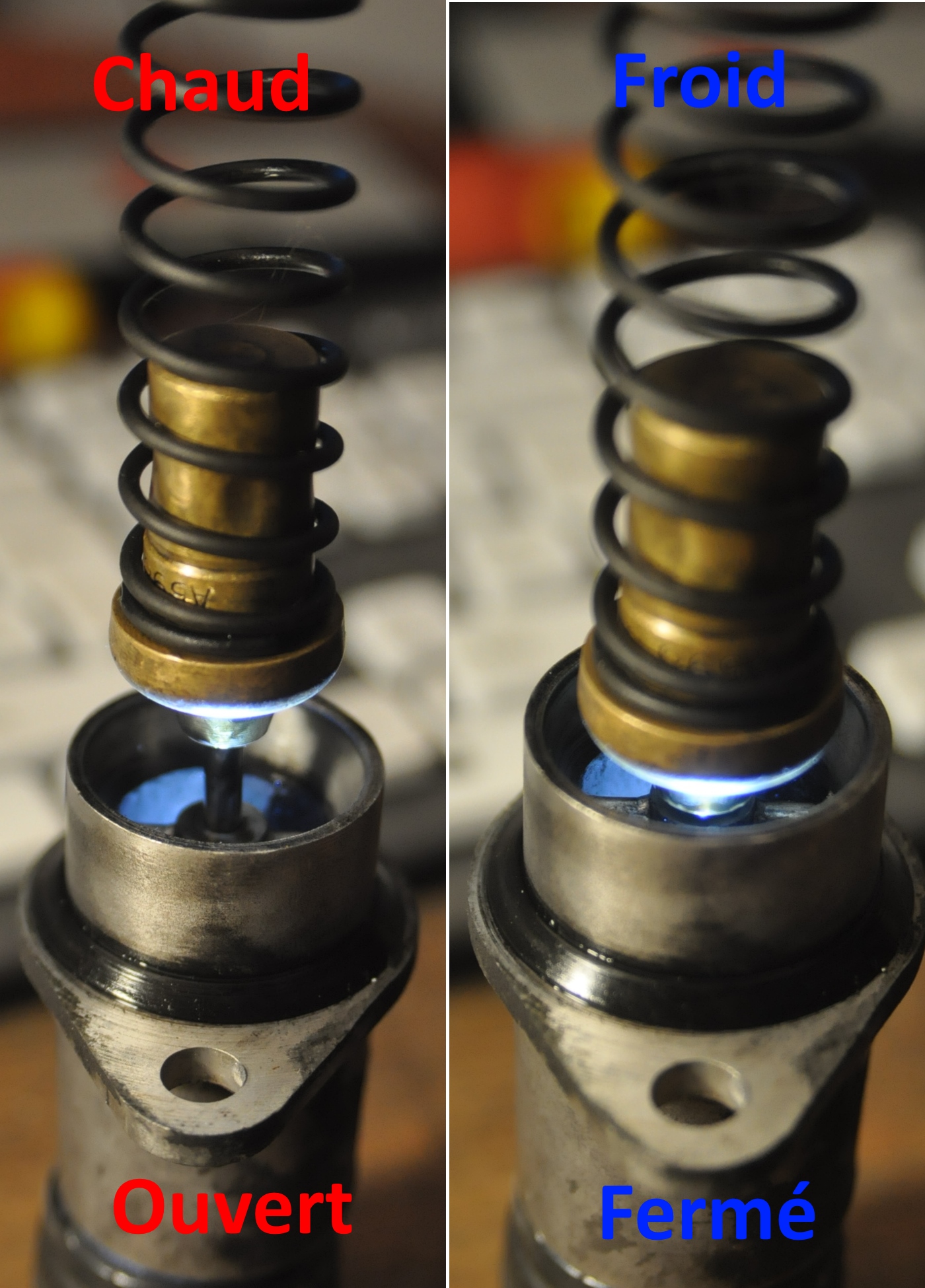

Ce système est placé sur la durite de retour du radiateur d'huile :

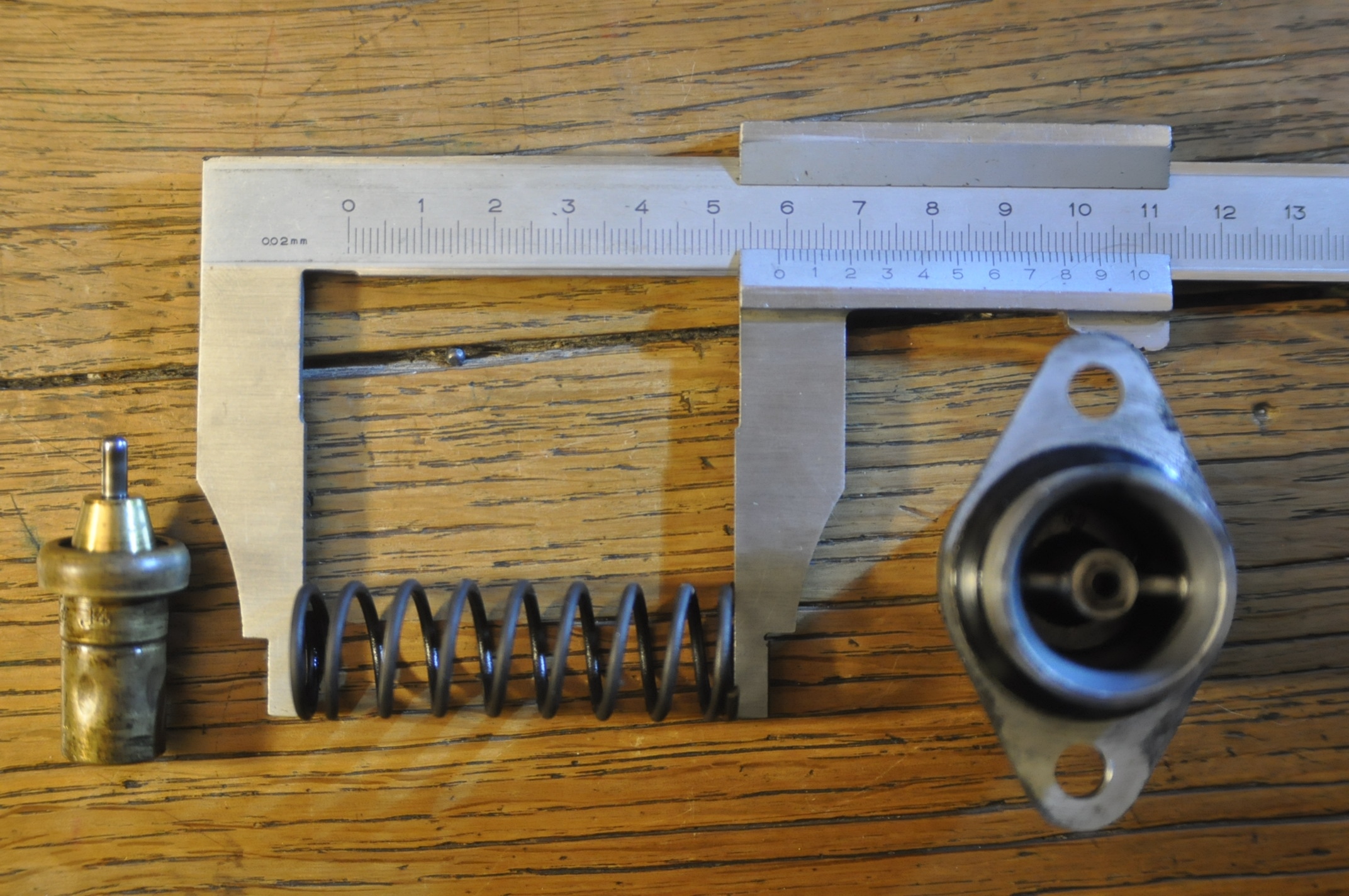

Il y a donc un ressort d'environ 59 cm dans le cadre de l'exemple, une "soupape" dont la tige se rallonge en fonction de la température, le carter qui sert de logement, de siège à la soupape, de raccord femelle pour la durite en provenance du radiateur et de 2 rondelles.
Le fonctionnement est simple:
Il y a un véritable roman inscrit sur le thermostat : A598 910529 74 J4
Mais bon, la vrais référence, c'est ERC5923 et en patois : THERMOSTAT ASSEMBLY-OIL la température d'ouverture théorique est de 74°C.

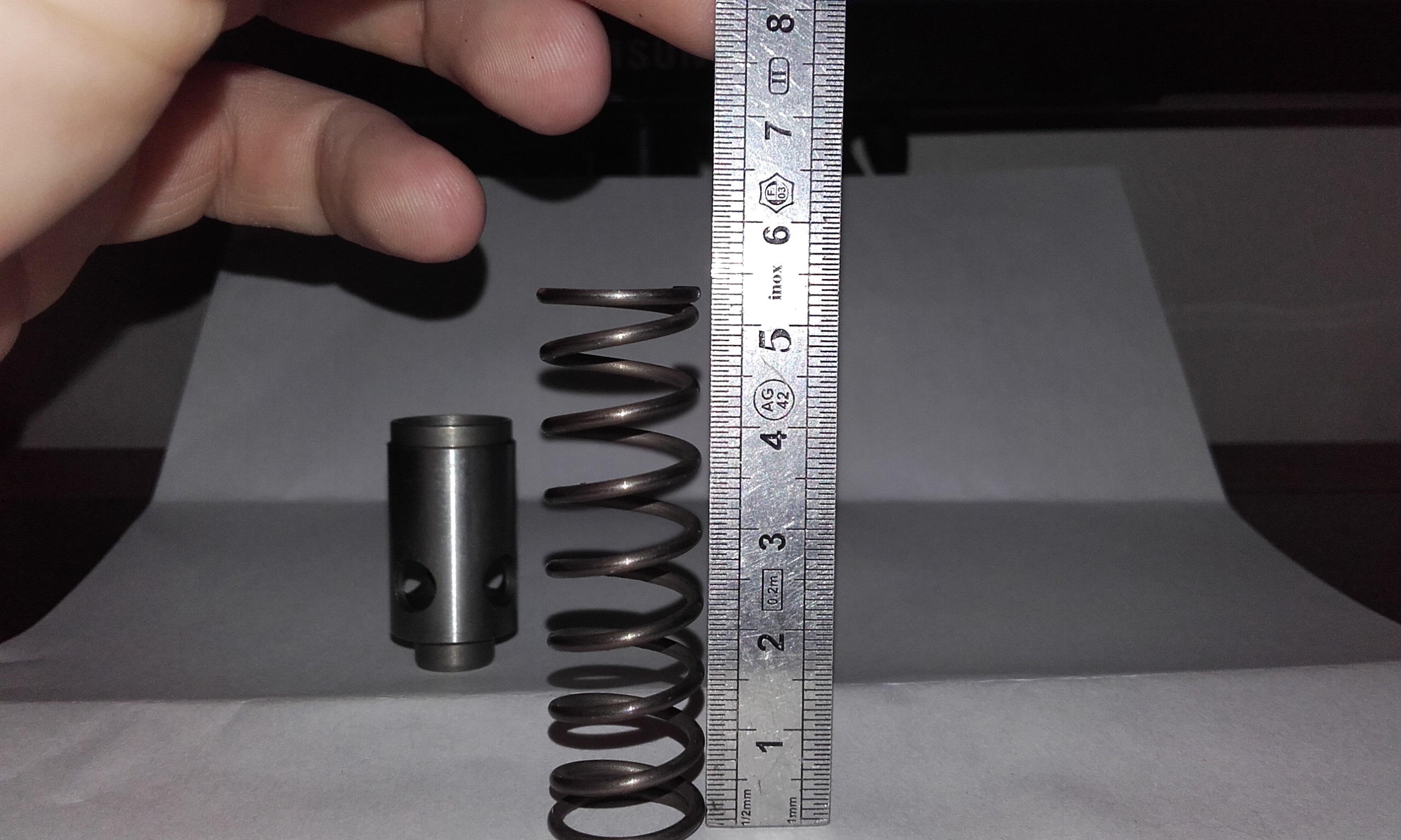

J'ai fini par enlever le carter d'huile hier soir.
Tout a l'air OK au niveau de la crépine,du tube d'aspiration et ses fixations...

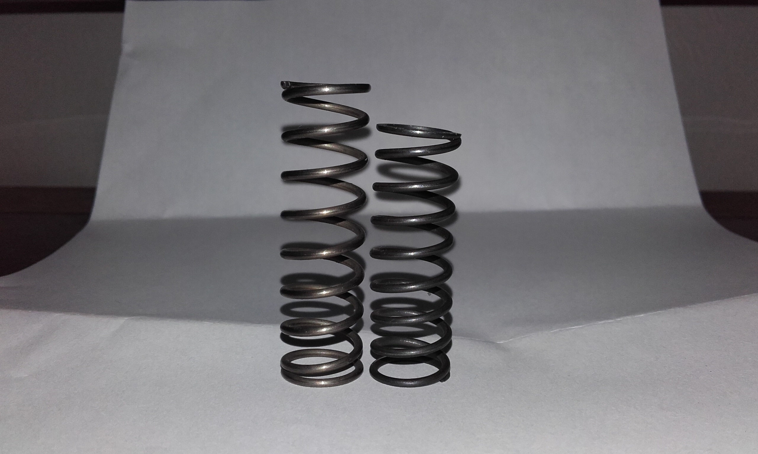

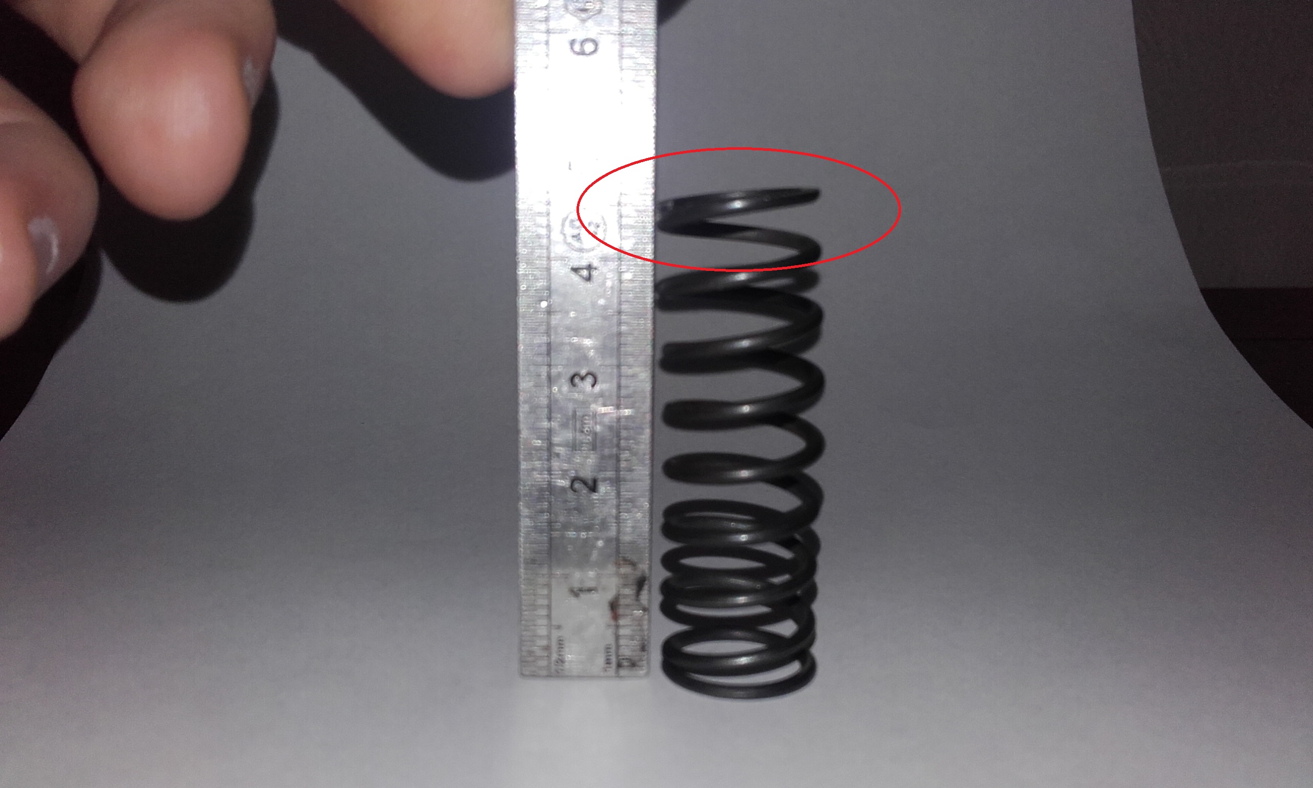

Par contre, j'ai le ressort du clapet de décharge qui ne fait plus qu'environ 45-46 mm de long et il est un peu tordu...
ressort clapet
ressort clapet

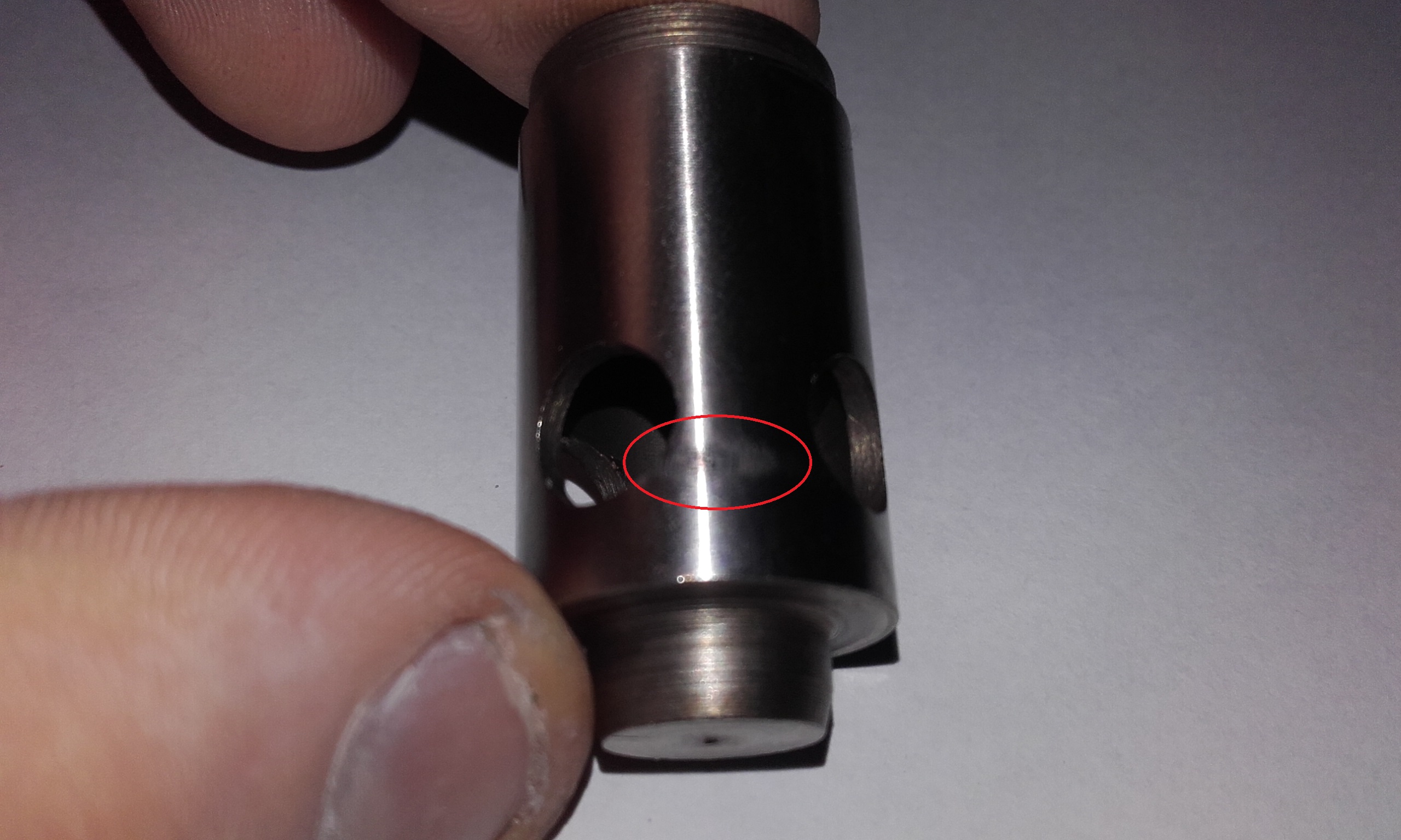

Le doigt a quelques petites traces d'usure (qui ne se ressentent pas en passant l'ongle dessus)
clapet 1
clapet 1
clapet 2
clapet 2
Pensez vous que j'ai trouvé la cause de la baisse de pression et l'extinction tardif du voyant? (Je n'ai pas eu le temps de regarder les coussinets de bielle encore)

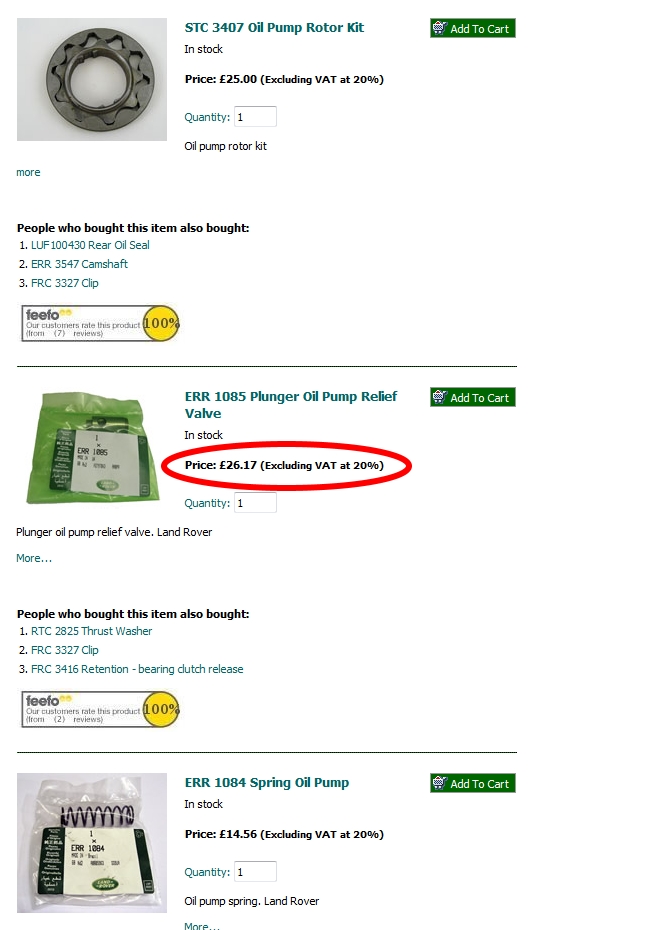

J'ai quand même commandé le ressort et le doigt neufs en Genuine (j'ai vu sur le manuel d'atelier que ça se changeait ensemble) ainsi que le joint torique du tube d'aspiration, je les reçois vendredi aprem...
Messages : 13962
Re: Pression d'huile 200 - 300 TDI
stu64 a écrit :Par contre, j'ai le ressort du clapet de décharge qui ne fait plus qu'environ 45-46 mm de long et il est un peu tordu...
Waouh, normalement il faut 68 mm de long.......
Donc la valve reste un peu ouverte ou s''ouvre plus vite.
Oui cela peut être la cause de la perte de pression d'huile et du retard à l'extinction du voyant d'huile.
AMHA, dès que tu auras le nouveau ressort et piston, tu les montes, remet le carter d'huile (sans oublier la pâte à joint), de l'huile neuve et je pense que tu auras retrouvé ta pression d'huile normale.

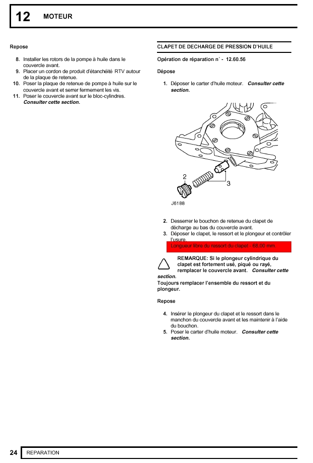

Oui, j'ai vu qu'il doit faire 68 mm de long sur le manuel d'atelier , mais j'ai vu ailleurs qu'il fait environ 55 mm en réalité (sur l'image a LØLØ aussi)
Mais dans tous les cas, il y a une différence de longueur non négligeable...je vous dirais la longueur du nouveau ressort et si ça fait remonter la pression une fois remonté :sm6:

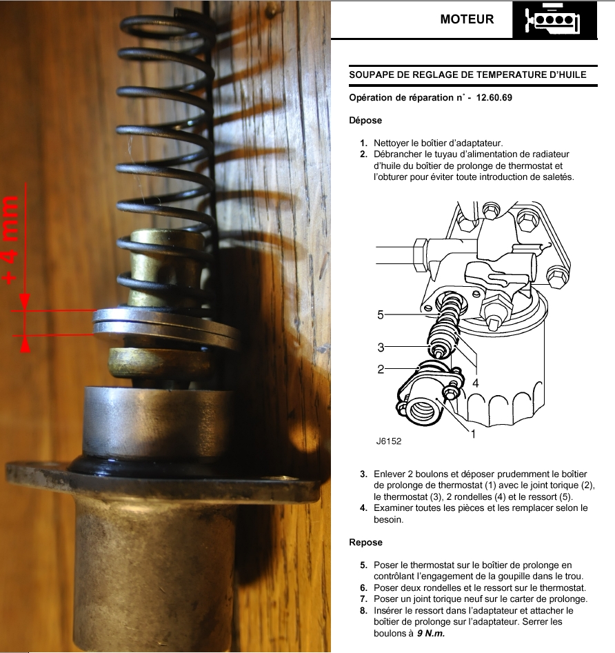

Au dessus, LØLØ montre le ressort du thermostat qui laisse passer l'huile dans le radiateur. Ce n'est pas le même ressort.
Tiens cela me rappelle un échange que nous avions eu il y a 5 ans, mais ce coup ci on inverse les rôles :
Voir mon inter du 07/01/2016 en page 3 de ce sujet. :wink:
Cela nous permet de comparer, l'usure du ressort du clapet de décharge de stu64, et de voir qu'il lui manque 10mm par rapport a un neuf.
stu64, pourras tu mesurer ton ressort neuf également ?
Pour le doigt, la première fois, je l'avais changé à titre préventif, mais entre le vieux et le neuf n'ayant noté aucune de différence de cote. Depuis j'ai refait cette opération sans le changer et pas de problème. Note, que j'ai un doigt d'avance, ce qui permet aux copains de ne pas le commander à titre préventif, et en cas où un problème serait constaté pas la mesure, d'en avoir un sous le coude, car il est quand même à plus de 30 € TTC.
NB: Ne pas se mélanger les ressorts: 68mm et 55mm sont bien deux ressorts différents, et 45mm c'est le 55mm usé.

The Pater a écrit :Au dessus, LØLØ montre le ressort du thermostat qui laisse passer l'huile dans le radiateur. Ce n'est pas le même ressort.
Je parle bien du ressort de clapet de décharge (qui fait 54mm sur la photo a LØLØ page 3) et non pas de celui du thermostat (qui fait 59mm page 4)
Il doit y avoir une erreur dans le overhaul manual
5. Check oil pressure relief valve spring free
length is 68.0 mm.
6. Check plunger and relief valve bore for wear
and scoring.
Je ne manquerais pas de vous communiquer la longueur du nouveau ressort quand je l'aurais :wink:

Pris de doutes et me rappellant d'une longue discussion, où le manuel d'atelier du Def et celui du Disco donne des valeurs différentes pour le ressort :
Manuel du Def LRL0097ENG date 09/97 : longueur ressort : 68 mm
Manuel du moteur 300 Tdi : LRL 0090 ENG date 1997 : longueur ressort : 68 mm
Mais !
Manuel du Disco LRL 0079 ENG '2nd edition datant de 1996
Longueur ressort à vide : 51,6 mm
Longueur du ressort sous 7,71 kg = 31 mm
Aucun document LR en ma possesion n'indique 54 mm. Peut être un changement intervenu après la fin des années 90 ?
Ceci dit Nomansland avait vérifié la longueur d'un ressort neuf (ref ERR 1084) et il faisait 51,6 mm d'après ses dires. C'était en 2012.

stu64 a écrit : Il doit y avoir une erreur dans le overhaul manual
length is 68.0 mm.
Ah ! Oui, effectivement, étonnant, je ne peux que corroborer, comme dirait nomansland, sur le RAVE de 2002, en français, il y a la même erreur :
Par contre sur les causes possibles d'une perte de pression, ils sont plus proche de la réalité :

J'ai reçu le ressort et le clapet aujourd’hui
references
references
En comparant avec l'ancien, on voit la différence!
différence longueur ressort
Donc le nouveau ressort fait environ 53.5mm de long (mesuré avec le réglet, j'ai pas de pied a coulisse sous la main :oops: )
longueur nouveau ressort
Je les montes ce soir avec le carter pour pouvoir mette l'huile demain et faire des relevés de pression...
Fingers crossed!

Suite au remontage du ressort et clapet neufs, la pression d'huile ne s'est pas améliorée...
Je pense fortement que la pompe a huile a du bouffer de la limaille, car j'ai retrouvé quelques mauvaises surprises au fond de mon bac a vidange en le vidant dans une bouteille pour l'amener a la déchetterie...
J'ai donc trouvé une rondelle métallique entière (diamètre 10 ext ), un morceau de rondelle plastique (de même diamètre) et le pire, un morceau de rondelle métallique coincé dans le trou de la première rondelle métallique. :sm1:
Je vois pas du tout d'ou tout ça peut venir...le moteur tourne a merveille (sauf la pression) et je n'avais pas constaté de corps étrangers ou de limaille dans l'huile lors de la première vidange après avoir acheté le véhicule...
J'ai un RDV ce weekend chez le spécialiste land a coté de chez moi (Totain Service 4x4 a Pau pour ceux qui connaissent) pour relever avec lui la pression d'huile avec un manomètre mécanique étalonné, et pour voir aussi d'ou peuvent venir ces rondelles...
Je vous tiendrais a courant bien entendu :sm6:
