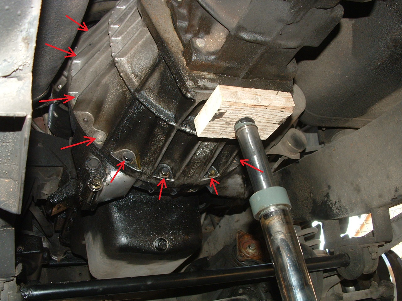

pas très pratique mais ça se fait
il faut déposer la traverse et basculer l'ensemble moteur / boites vers l'arrière (jusqu'à ce que la culasse bute contre le tablier) pour accéder aux vis du haut en s'aidant d'une rallonge et d'un cardan...

Salut ; On peut aussi retirer les supports moteurs afin qu'il bascule légèrement sur l'avant et ainsi donner un "meilleur" accès aux vis du haut de la cloche .

En abaissant le moteur suggéré par Nomansland, tu y a accès par le haut via le moteur (plus facile que coucher sous le véhicule !
