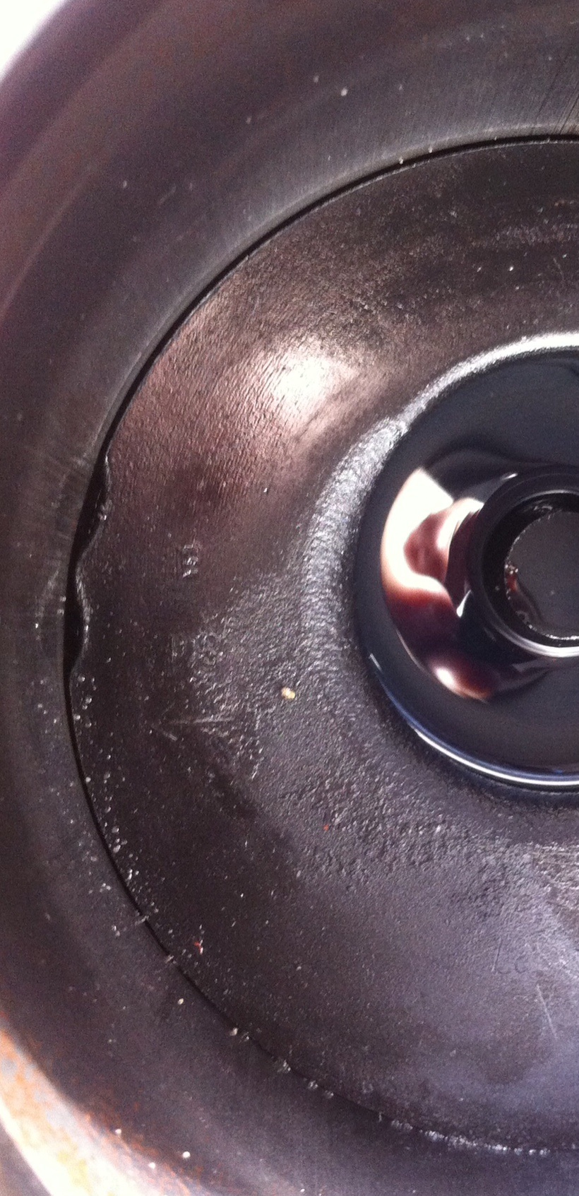

J'ai sa sur mon premier piston ,c'est normal ? Sinon j'ai reçu toute mes pièces on les monte ce week end .
- Messages : 1745
Re: Problèmes moteur sur mon Discovery 200TDI
Dede_Des_Landes a écrit :J'ai sa sur mon premier piston ,c'est normal ? Sinon j'ai reçu toute mes pièces on les monte ce week end .
Et ça tu ne l'avais pas vu avant de remonter ton joint de culasse ??
Je pense que ton problème vient de là !!
Sègment cassé qui laisse passer les compressions dans le bas moteur !
