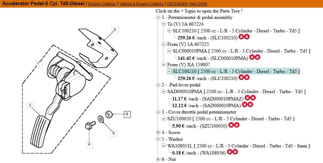

davxan a écrit :
est ce que quelqu'un sait comment on démonte cette foutu pédale d'accélérateur?????
En soit, ce n'est pas très compliqué:
Par contre le prix :(

LØLØ a écrit :
merci pour l'info
mais sur la mienne il y a comme un guide fil qui se trouve devant la pédale et qui empêche l'accès aux vis
