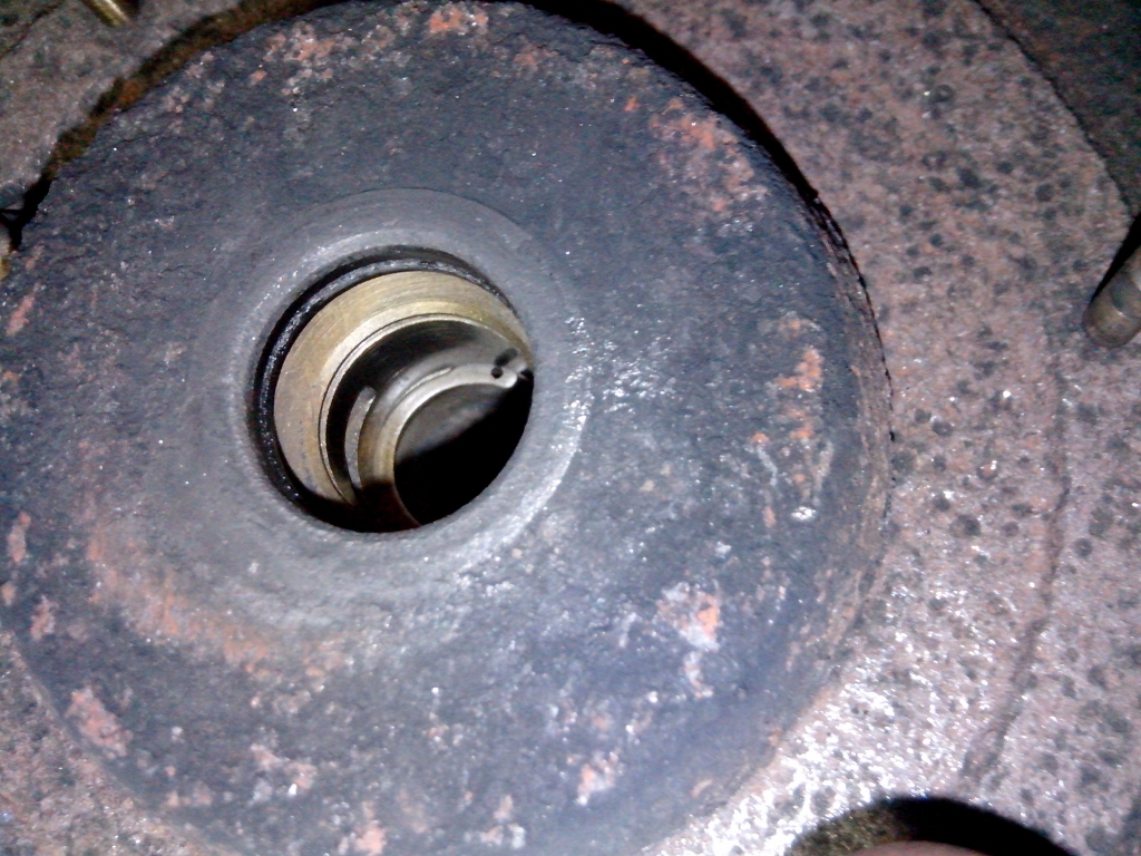

Un 1er palier côté turbine chaude.
ici le palier neuf en place, l'ajustement est libre dans l'alésage, vous remarquerez le tout petit circlip qui maintient le palier axialement.
