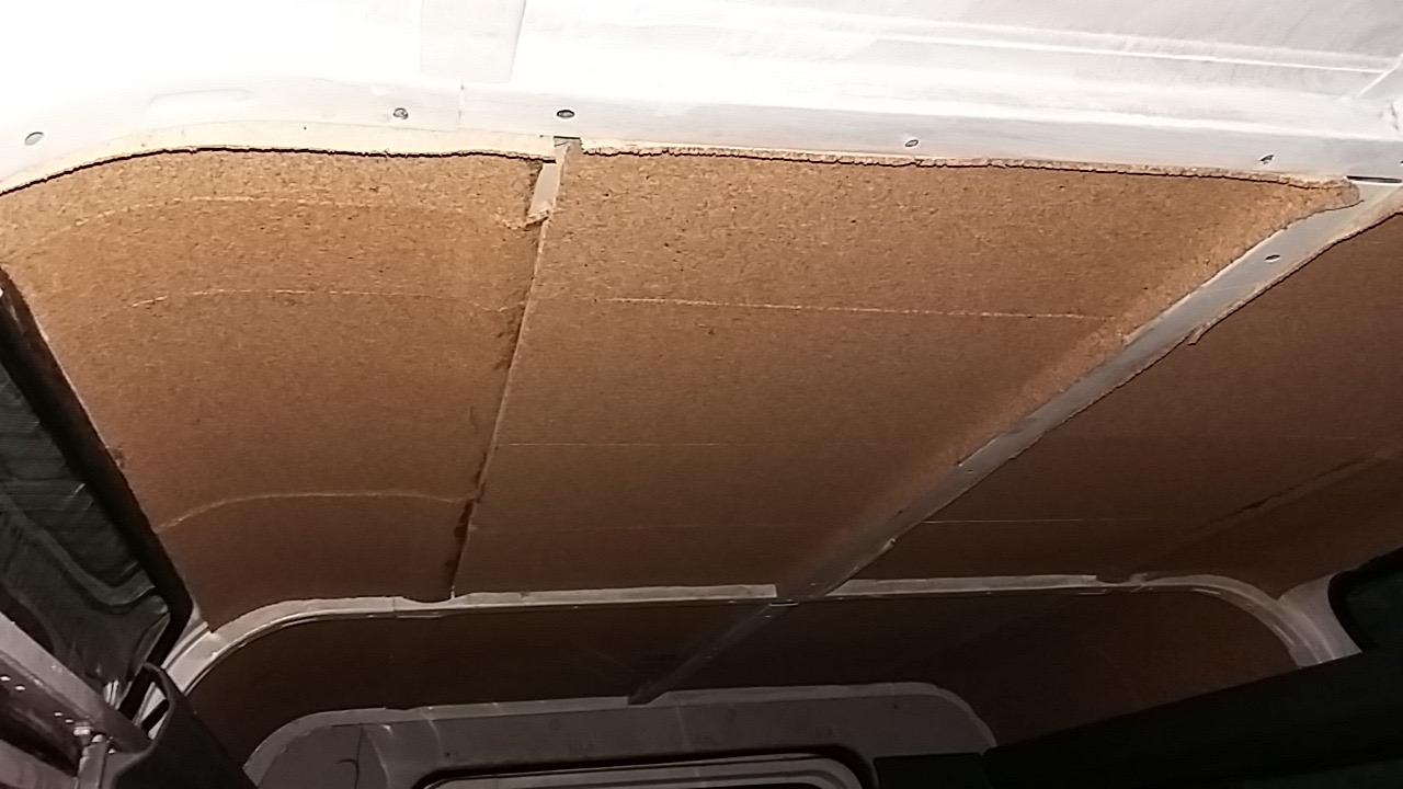

Je compte refaire le ciel de toit de mon Def 300TDi ; il n'est pas à proprement parler en mauvaise état mais je pense pouvoir faire plus efficace en propreté et surtout en terme d'isolation..........
Après l'avoir fait dans les compartiments moteurs de mes vieilles voitures successives les cabines de mon voilier et aussi à venir dans le compartiment moteur de ma dernière guimbarde de 30 ans.
Du liège de 4mm en rouleau. C'est un produit dit M1 en bâtiment .
Comment le poser ?
1°) enlever le ciel de toit défectueux (ou non)
2°) Supprimer par grattage (peu importe le moyen)pour revenir à la carrosserie nickel
3°) repeindre toute la surface d'une peinture acrylique quelconque ; celle-ci ne sert qu'à isoler la colle néoprène du toit lui-même pour une bien meilleurs adhérence par la suite.
4°) voir comment dérouler ou couper le liège pour être le plus efficace possible et surtout la pose la moins fastidieuse.
5°) découper le rouleau pour préparer (au fur et à mesure) les pièces à coller
Changement ciel de toit (Partie1)
Re: Changement ciel de toit (Partie2)
6°) présenter chaque pièce et les marquer au feutre .
7°) Pour éviter toutes bêtises , encoller le toit et la partie néoprène correspondante l'une après l'autre après les avoir collées correctement c-à-d exercé une pression suffisante pour chaque pièce.Vous n'avez qu'à suivre les dessins précédemment inscrits sur la peinture.
8°)votre ciel de toit est en place
Il a l'aspect du liège , naturellement !
À partir de là vous pouvez , selon vos goûts , utiliser le type et la couleur qui conviendra à votre véhicule.
Cet isolant efficace vous fera gagner quelques degrés en plus ou en moins selon les saisons.
Pour les cabines de mon voilier j'ai recouvert le liège de tissus de verre
Voili voilo

Et bien , voilà qui est fait !
Pratiquement une semaine de boulot !
Je vais tenter de rajouter des photos........
