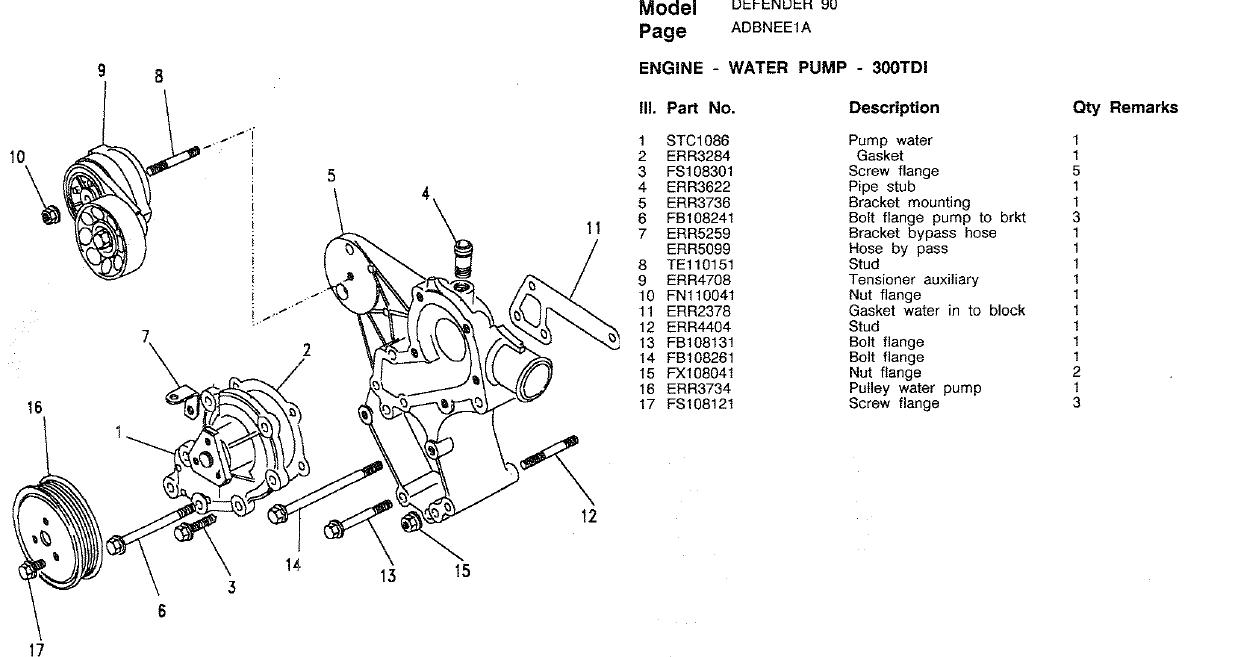

Claude a écrit :Bon d'accord, ça va faire hurler les mécanos puristes, mais ça marche et c'est quand même moins pire que de graisser la courroie !
The rondelle can be seen at the end of the arrow.
L'image a disparue :shock:
Defender 90 300tdi de 1998.
Messages : 13973
Re: Re:
FTN a écrit : L'image a disparue :shock:
Ben oui, elle était hébergée sur Lycos et pas sur LRFAQ.
Vous comprenez maintenant pourquoi on insiste que les photos soient hébergées sur LRFAQ ?
La rondelle était coincée entre la pièce 9 et 5, sur le bord opposé à la position du galet, désalignant ainsi le galet tendeur.
The pater, Peux-tu me confirmer le couple de serrage de 32N.m pour l'écrou n°10
(http://www.landroverfaq.com/viewtopic.p ... de+serrage)
Sinon j'ai effectué la méthode de la rondelle et plus de bruit. C'est magique :shock:

FTN a écrit : The pater, Peux-tu me confirmer le couple de serrage de 32N.m pour l'écrou n°10
45 Nm ou 33 lbf/ft

Quelle doit être l'épaisseur de la rondelle pour supprimer ce couinement ? J'essaierais bien parce que ce bruit :sm1:
Fred10
Messages : 73
Enregistré le : 29/10/2012 8:10
Re: Re:
Message non lu par Fred10 »
Salut et bonne année tous,
Connaîtrais-tu les dimensions de cette rondelle ?
