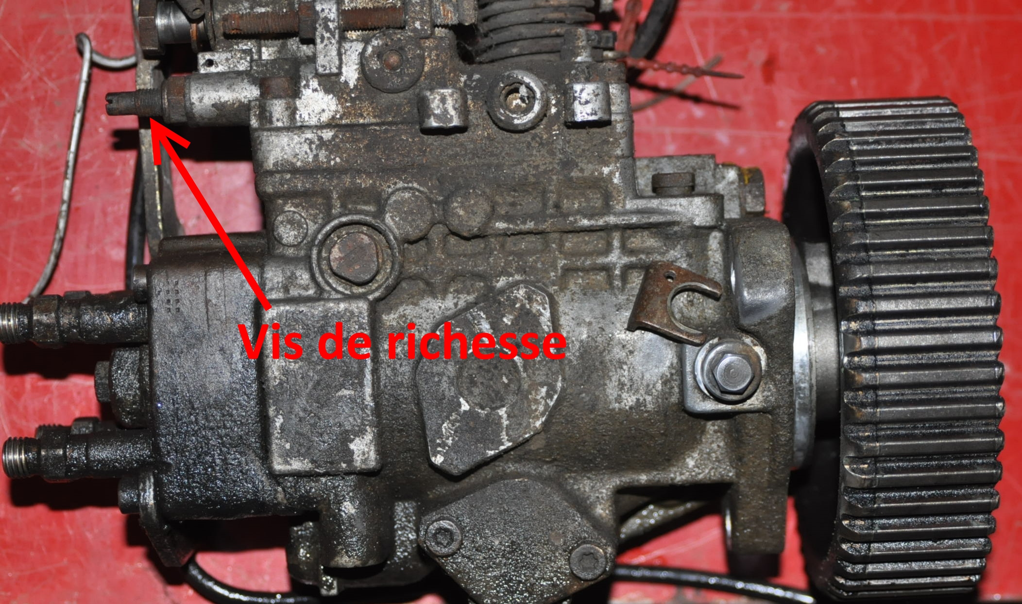

Salut,julien37 a écrit : au démarrage il fume comme un tdi normal , cela se corse à l’accélération j'ai droit à un beau nuage noire derrière moi.
a vitesse stabilisé il fume pas.
Comme bisnouk, cela me fais fortement penser à une petite intervention sur la pompe.
Pour le confirmer, tu peux contrôler les points suivant :

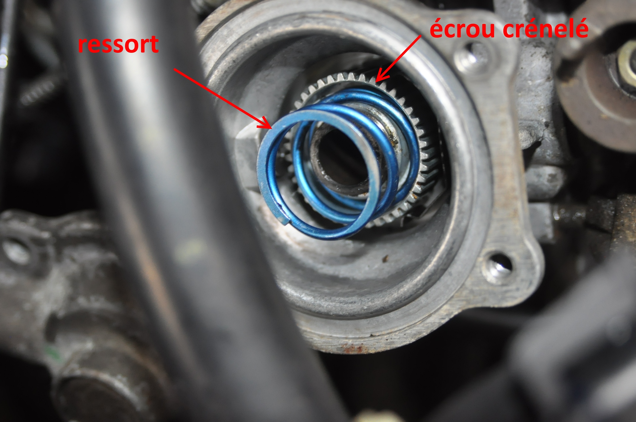

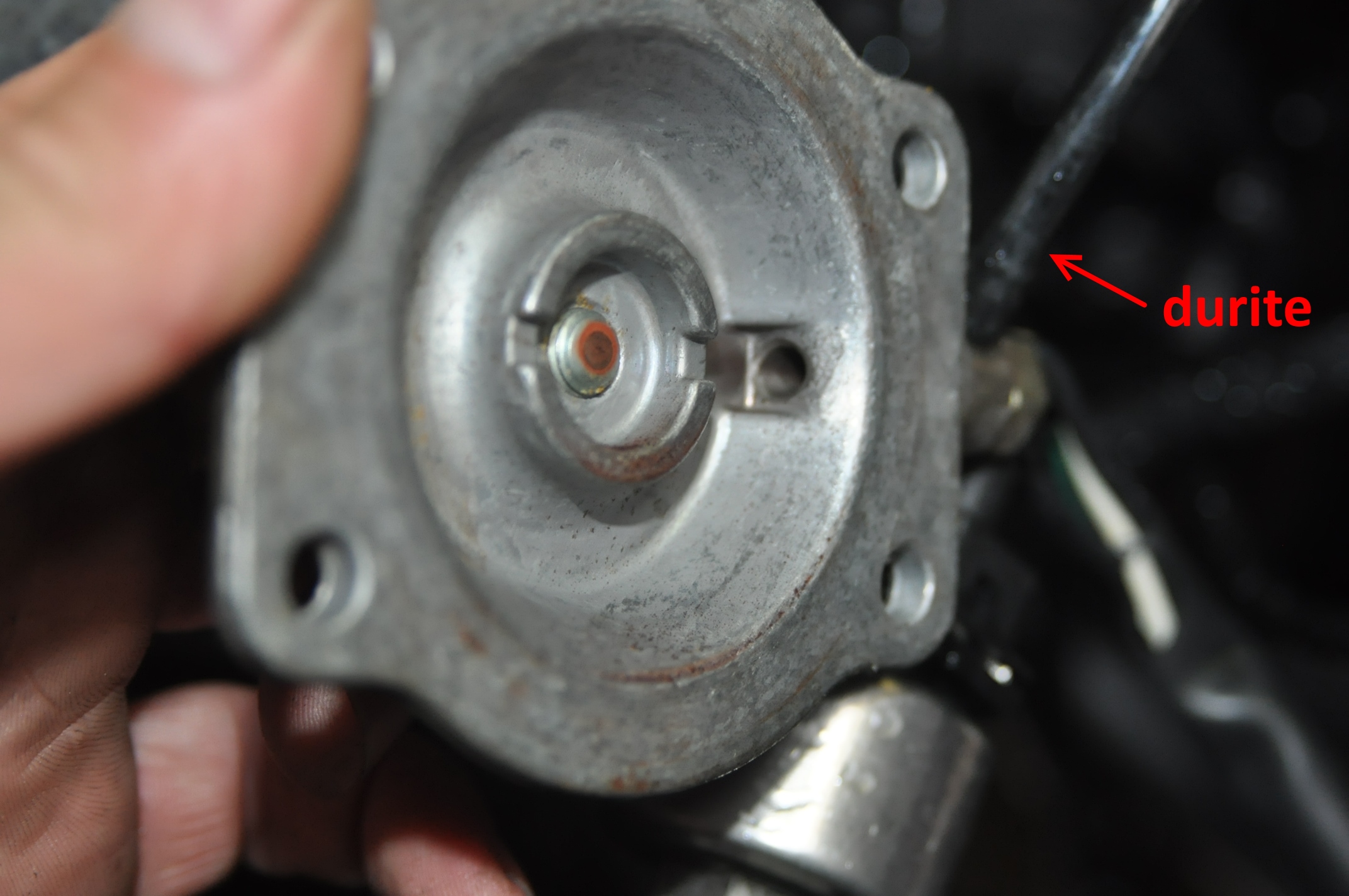

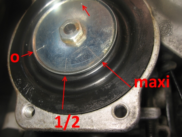

Il faut démonter le couvercle sur le dessus de la pompe. Sur la photo, c'est un modèle de pompe avec le capteur de position de l'accélérateur pour la gestion de l'EGR, même si apparemment sur le tien a été neutralisé, ce capteur est peut-être toujours là, bien qu'inutile, sauf si un jour tu comptes remettre l'EGR en route. Il y a 4 vis a dévisser, deux plates et deux torxs de 30. Lorsque tu as dévissé les 4 vis, écarté le support du capteur, tu vois la membrane et la gros rondelle en son centre. Là tu regardes, la présence d'un éventuel premier indice d'intervention sur la pompe, si tu vois d'un repère ou deux, artisanal sur la rondelle si ce n'est pas le cas, soit tu repères ou ce situe le petit coup de poinçon ou tu en fais un avec une pointe au niveau du trait face à la flèche de façon à repérer la position du cône par rapport au doigt palpeur qui se trouve au centre vers l'avant de la pompe au niveau de la flèche, ainsi tu es sûr de la remettre dans la même position, ce n'est pas au mm non plus. De l'autre coté sur l’intérieur du couvercle, rien d'intéressant, laisse le fixé a sa durite, qui part vers le turbo et coince le quelque part en attendant. Puis avec tes petits doigts habiles et musclés, tu tires délicatement sur la membrane en titillant légèrement, car en fonction de la position du doigt palpeur, il y a le rebord du cône à passer, cela sort sans problème. Là le deuxième indice d'une éventuelle intervention sur la pompe, la bague en plastique jaunâtre servant de cale est-elle toujours là ? En cas d’absence, il y a des chances que le cône a été tourné. Ensuite, tu regardes, la, ou les, traces qu'a laissé le doigt palpeur sur le cône. Si une seul trace le cône n'a pas été tourné, si deux ou plus, le doigt a été bougé, et il y a des chances que les traces, ont un lien avec d'éventuels repères sur la rondelles au centre de la membrane. Là plusieurs choix :
1) Si rien a été touché, ton problème de fumée ne vient pas de là, tu replaces la membrane avec le cône dans la position où tu l'as trouvé initialement repérée et tu refermes.
2) Tu es rassuré, la fumée ne te gène pas plus que ça, ton land marche bien tu remontes le cône sur sa dernière trace, ou face au repère fait par un prédécesseur.
3) La fumée te dérange un peu, tu souhaites retrouvé un réglage moins fumant, mais pas forcement celui d'origine. Donc dans ce cas on va tout diviser par deux. Donc tu vas placer le cône de façon a ce que le doigt palpeur tombe au milieu entre les deux traces existant sur le cône. Ensuite, il reste l'écrou crénelé à dévisser d'un tour de façon à ramener un peu plus de pression sur la membrane. Ce qui fait que le turbo se déclenchera un peu plus tard. Pour ce faire, tu enlèves le ressort et tu tournes l'écrou crénelé dans le sens anti horaire d'un tour. clic clic clic fois 39... Ou un petit repère sur l'une des dents et le tour est joué. Là non plus ce n'est pas à quelques clic prêt. Puis tu remonte le ressort, le cône avec sa membrane a mi réglage le couvercle, et tu fais un essais routier. Normalement, moins de fumé et un peu moins la patate. Bien sur en espérant qu'il n'y ai rien eu d'autre de touché genre vis de richesse, tu peux vérifier si elle a toujours son cachet. Là elle est déplombée ou décachetée. 4) Bien sûr tu peux choisir de revenir aux réglages initiaux, pour le contrôle technique par exemple.
Dans ce cas tu places le doigt palpeur sur sa première trace, tu dévisses d'un demi tour supplémentaire. Tu remontes, le ressort, le cône, le couvercle, et là normalement plus de fumée, tu peux aller l'âme en paix et la conscience tranquille au contrôle technique.
