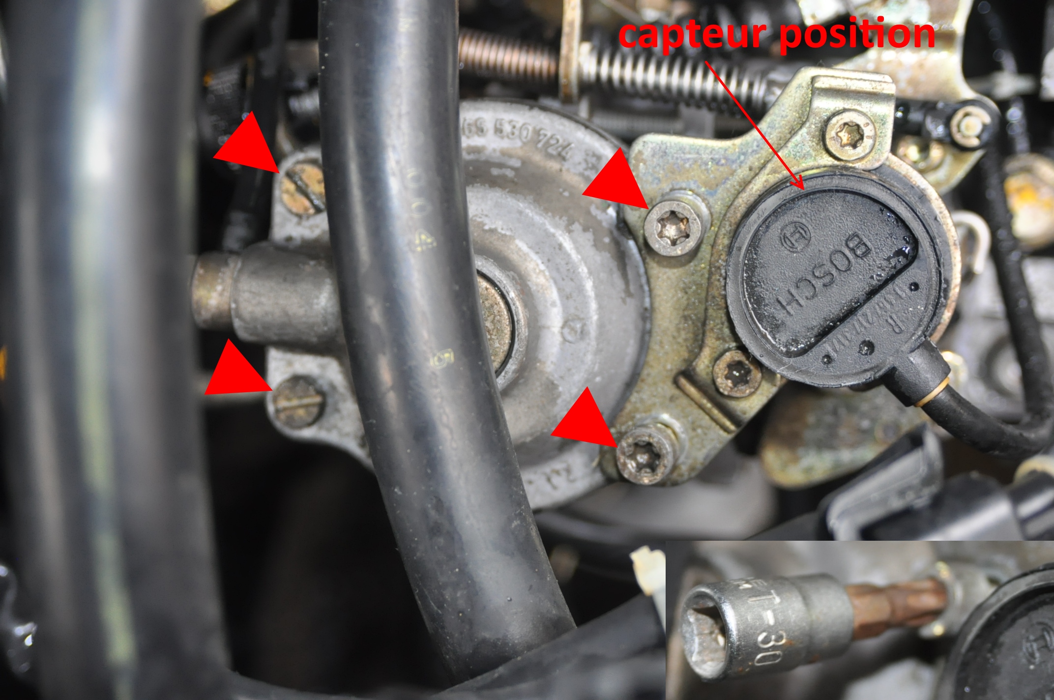

Il faut démonter le couvercle sur le dessus de la pompe. Sur la photo, c'est un modèle de pompe avec le capteur de position de l'accélérateur pour la gestion de l'EGR, même si apparemment sur le tien a été neutralisé, ce capteur est peut-être toujours là, bien qu'inutile, sauf si un jour tu comptes remettre l'EGR en route. Il y a 4 vis a dévisser, deux plates et deux torxs de 30.

Lorsque tu as dévissé les 4 vis, écarté le support du capteur, tu vois la membrane et la gros rondelle en son centre. Là tu regardes, la présence d'un éventuel premier indice d'intervention sur la pompe, si tu vois d'un repère ou deux, artisanal sur la rondelle si ce n'est pas le cas, soit tu repères ou ce situe le petit coup de poinçon ou tu en fais un avec une pointe au niveau du trait face à la flèche de façon à repérer la position du cône par rapport au doigt palpeur qui se trouve au centre vers l'avant de la pompe au niveau de la flèche, ainsi tu es sûr de la remettre dans la même position, ce n'est pas au mm non plus.
De l'autre coté sur l’intérieur du couvercle, rien d'intéressant, laisse le fixé a sa durite, qui part vers le turbo et coince le quelque part en attendant.

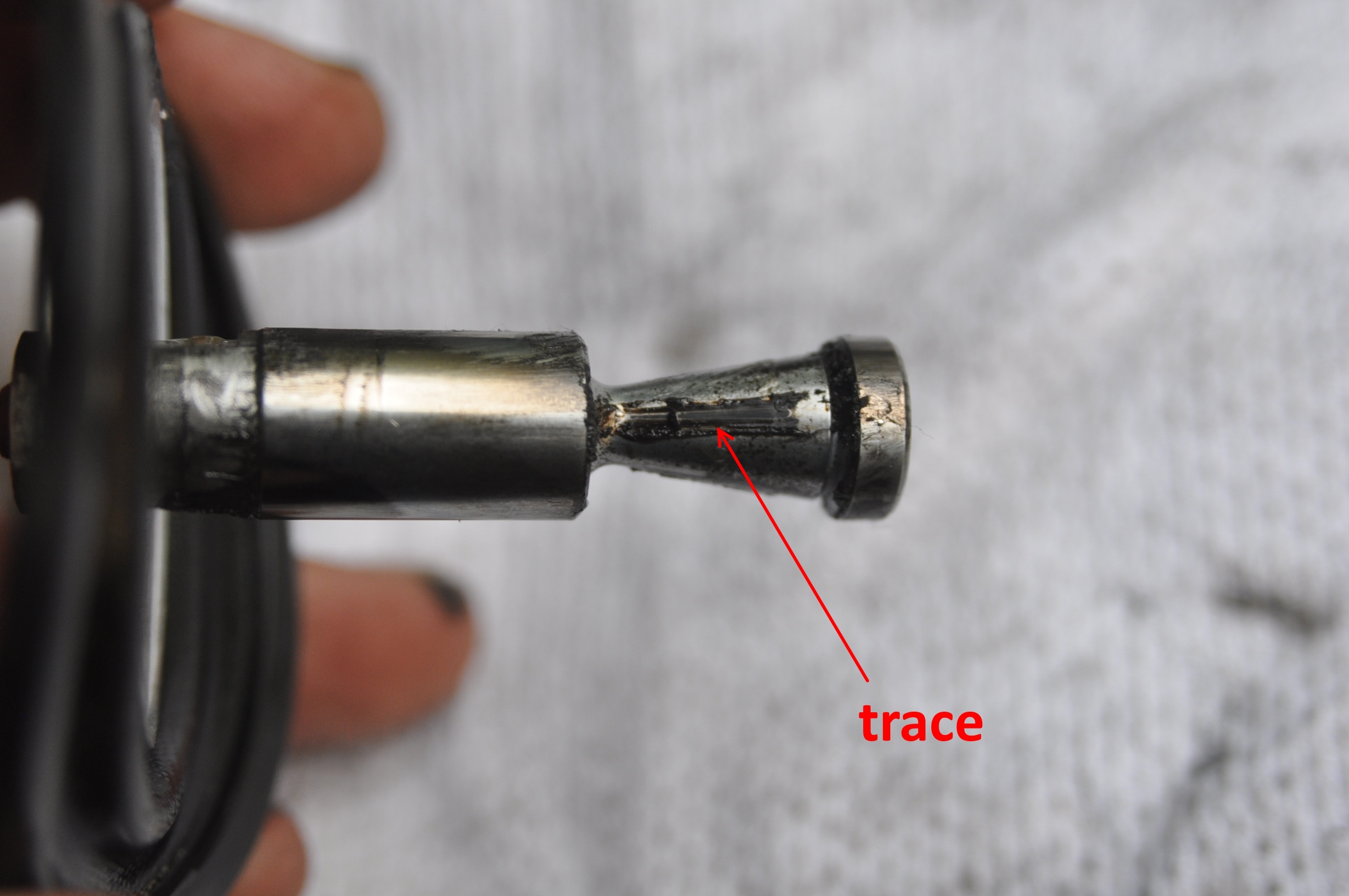

Ensuite, tu regardes, la, ou les, traces qu'a laissé le doigt palpeur sur le cône. Si une seul trace le cône n'a pas été tourné, si deux ou plus, le doigt a été bougé, et il y a des chances que les traces, ont un lien avec d'éventuels repères sur la rondelles au centre de la membrane.

3) La fumée te dérange un peu, tu souhaites retrouvé un réglage moins fumant, mais pas forcement celui d'origine. Donc dans ce cas on va tout diviser par deux. Donc tu vas placer le cône de façon a ce que le doigt palpeur tombe au milieu entre les deux traces existant sur le cône.
