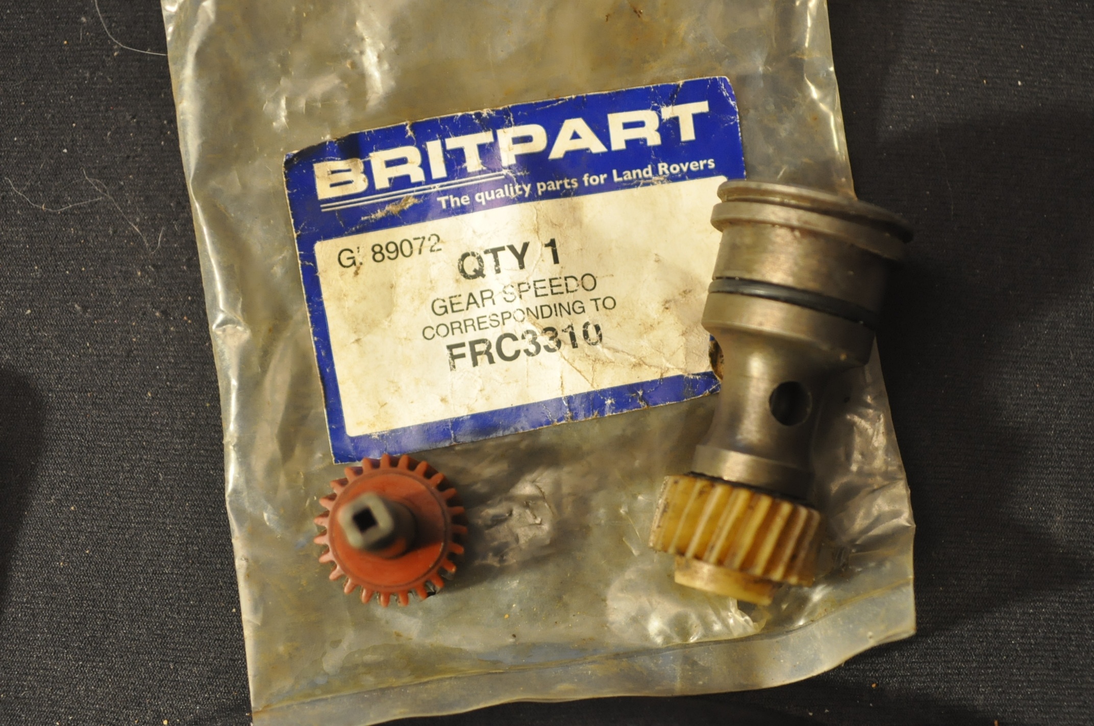

Note bien que pour le 110, le petit pignon est bleu (FRC3310) et pour le 90 le petit pignon est rouge bordeaux.

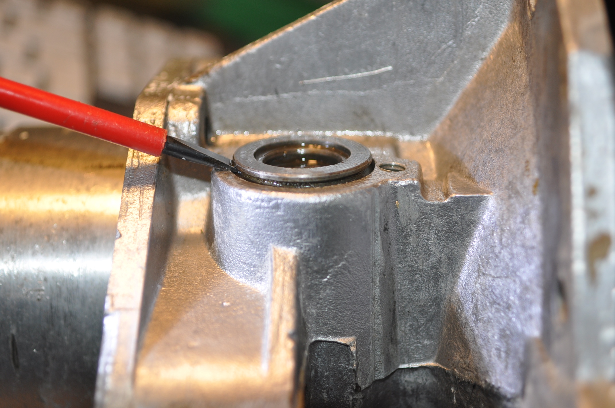

L’intérieur du logement, fait approximativement 16.14mm. :mrgreen:
A priori, une vis de 12mm devrait faire l'affaire, de façon a avoir un petit espace de chaque coté pour pouvoir faire un cordon de soudure, ou disons des points bien pénétrant entre la vis et le logement.
Comme tu peux le voir sur la photo de la mesure, ce logement à également souffert lors de sont extraction d'un petit éclat, a priori sans conséquence sur sa fonction d'usage.
A noter également la différence du nombre de dents en fonction de la couleur du pignon.

Bon un petit REX pour la forme.
Voilà mon ancienne enveloppe où ce qu'il en reste.
Pas moyen de faire autrement que le démontage du carter.
Attaque au burin et au gros chasse goupille.
Il était collé par l'oxydation.
Depuis tout est remonté et c'est OK.
Pour info : pensez à garder le joint torique de l'ancienne enveloppe car il n'est pas présent sur la pièce neuve.
