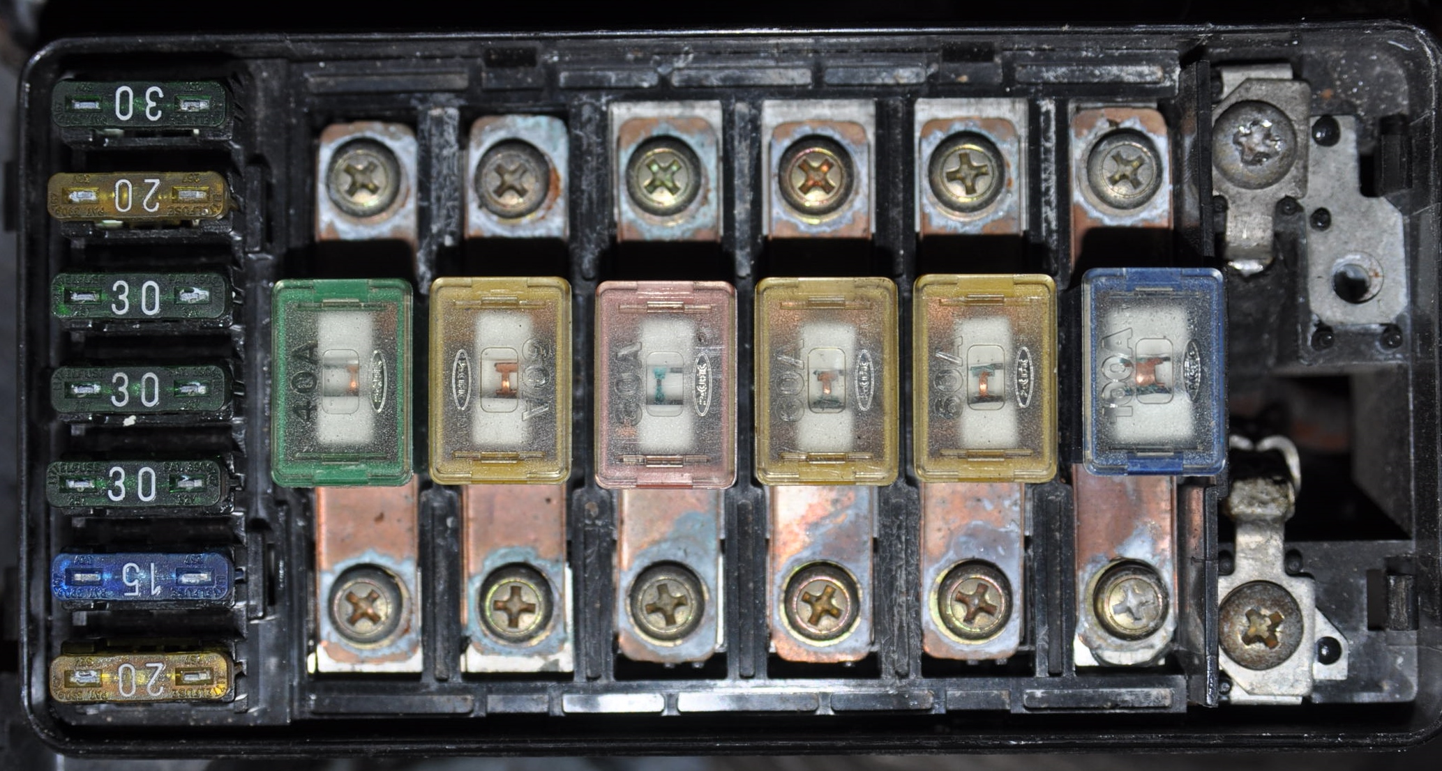

pour le fusible c'est le 20 A en haut de la photo a gauche
se sont les feux de brouillard que je ne peut pas éteindre je les coup au commodo des phares
pour l’aiguille du niveau de réservoir il faut que je démonte la trappe pour voire

Salut,staub a écrit :bonjour
OK donc, c'est F2 de la boite de fusibles du compartiment moteur.

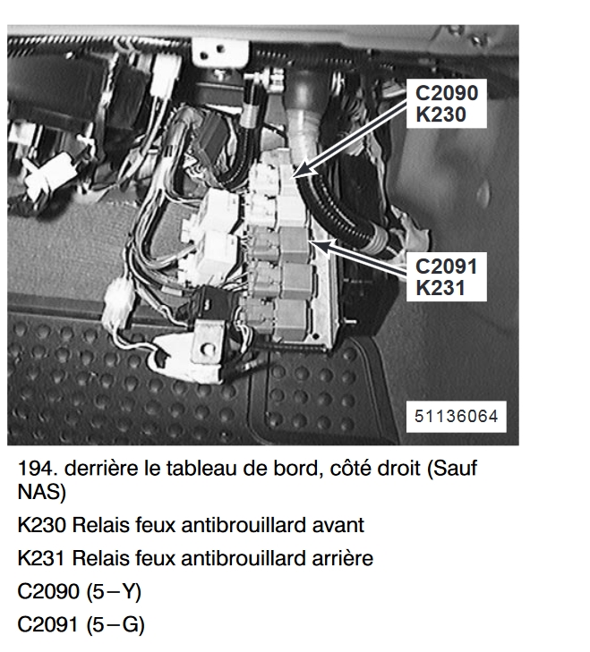

Regarde les relais des feux anti brouillard. C2090 et C2091 : Ton disco étant un "sauf NAS" pour Nord Américain Spécification, a moins que ton disco soit un importé directement d'Amérique.
Éventuellement, contrôle la prise électrique 7 broches pour les remorques, en cas de doute sur son état, débranche là.
