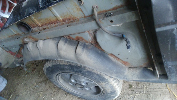

L'état de la caisse :
Comme on peut le voir, la caisse est pourrie, c'est pour cela que je vais la remplacer ainsi que le châssis qui n'est guère mieux.
Re: restauration land rover discovery 1
Bien, se lancer dans la restauration d'un disco, c'est courageux. Vue l'ampleur du travail que cela représente, surtout en carrosserie, on comprend la cause des prix très bas pratiqué sur l'occasion de ces modèles. Pour ma part j'en avais racheté deux pour pièces, un 200 et un 300 que j'ai démonté, découpé, échange, revendu ou donné des bouts dans le but de faire rouler un land 110.
Somme toute, bon courage, et je suis impatient de te lire et de te soutenir dans ton entreprise.

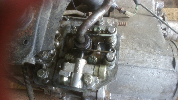

des photos qu'on a pris de moi hier :
et aujourd'hui je n'ai pas fait grand chose, nettoyage du moteur et de la boite
puis régler le jeu aux culbuteurs qui était à 0.40 remis à 0.20 échappement et admission comme l'indique la revue technique. Puis changement du joint de cache culbuteurs.
et ensuite regarder au problèmes de levier de vitesse qui part toujours à gauche les ressorts de polarisation sont pourtant en place et pas casser mais la plaque de réglage est casser au milieu je pense à sa. En même temps regarder aussi au problème du voyant de blocage qui ne s'afficher pas au tableau de bord, la prise était débrancher je pense que le problème devrait être résolu. et regarder au problème de feux de recule qui reste allumé. j'ai remarque que le petit piston qui pousse sur le contacteur de feux de recul ne revient pas, je pense que le problème vient de là.
Modifié en dernier par Geoffrey803 le 28/03/2016 20:52, modifié 1 fois.
Re: restauration land rover discovery 1 200tdi de 1993
Geoffrey803 a écrit :la plaque de réglage est casser au milieu
oui ça pete quelques fois
et oui aussi pour le contacteur de M/A
tain, 0,4 au jeux des culbus ça devait pas tirer beaucoup... :mrgreen:

Geoffrey803 a écrit : puis régler le jeu au culbuteur qui était à 0.40 remis à 0.20 échappement et admission comme l'indique la revue technique. puis changement du joint de cache culbuteurs.
Sur la photo on voit que c'est très noir sous le cache culbu. C'est l'huile qui s'est oxydée.
(C'est normale qu'une huile devienne noire rapidement sur un diesel, mais que les pièces gardent la couleur noire, non)
Tu peux en déduire que soit l'huile utilisée était vraiment du bas de gamme, soit les vidanges n'ont pas été fais à temps, soit les deux.

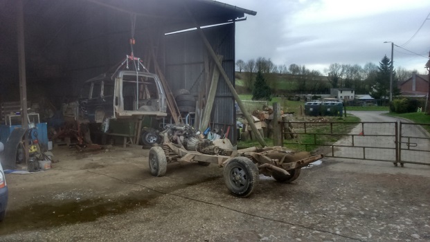

encore un peu d'avance avec réception de la nouvelle caisse et nouveau châssis. c'est un discovery freestyle le code couleur est ionian. pouvait vous men dire un peu plus sur les série freestyle?
sur la caisse il y'a un peu de boulot plancher du coffre et support de batterie à refaire. savait vous comment est fixer le plancher d'origine?
après un bon ponçage du châssis mise en peinture avec une peinture anticorrosion acheter au brico du coin, reste encore une couche à passer.
puis regarder au réservoir, les raccord son cassé , alors pour réparer l'ancien propriétaire a mi un bout de tuyau avec des collier de serrage. je pense que c'est pour sa que le moteur tourne mal au démarrage car il a une prise d'air
